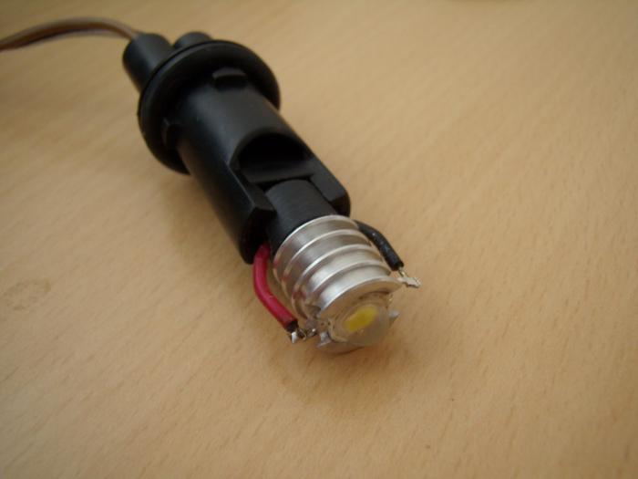

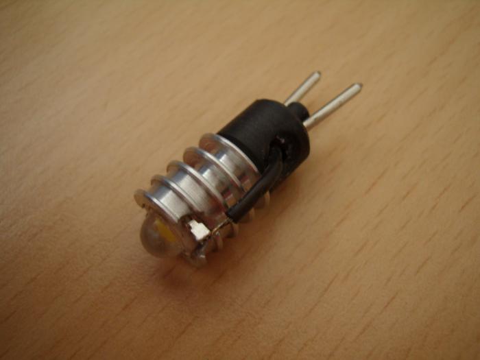

momentalne nejsilnejsi dostupna cree LEDka XML-t6 bere kolem 10W a ma kolem 600lm... ale urcite ji neuchladi ten chladic co je na fotce, takovouhle podobnou LED sem delal samodomo z nejakyho 1W luxeona a s tim chlazenim je to jen tak tak..
do ty couvacky by se dalo tech cca 3W zkousnout, bude to svitit uz docela slusne a na tu chvilku co se couva by ten chladic mohl stacit. tzn starsi CREE Q5 nebo novejsi R5...
jinak ty SMD jsou s ucinnosti na tom jeste hur, takze tam by v pripade ze to bude podobne svitit byl problem s chlazenim jeste vetsi, ale obavam se ze ty SMD zarovky svitej fakt bidne.
foto k příspěvku  od assassin
o 12.12.2011, 10:06 | assassin
