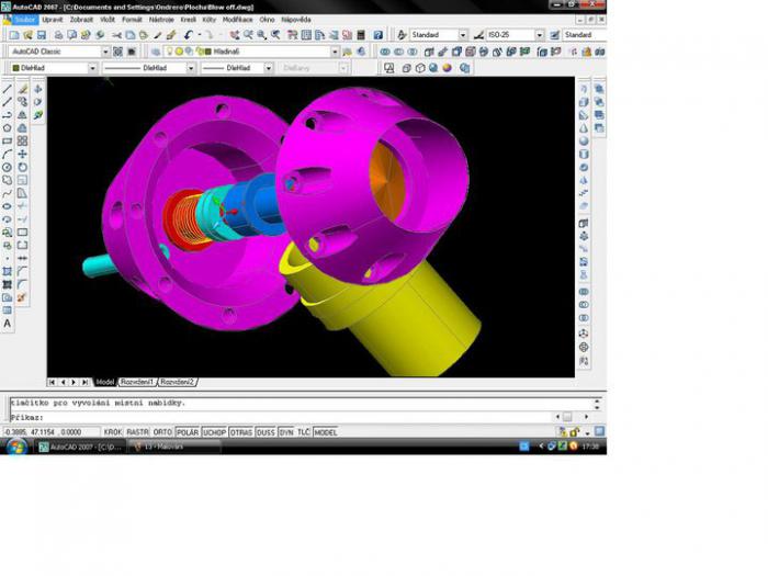

Tady třeba jednoduchej model ventilu co jsem kreslil.
foto k příspěvku  od Ondrero

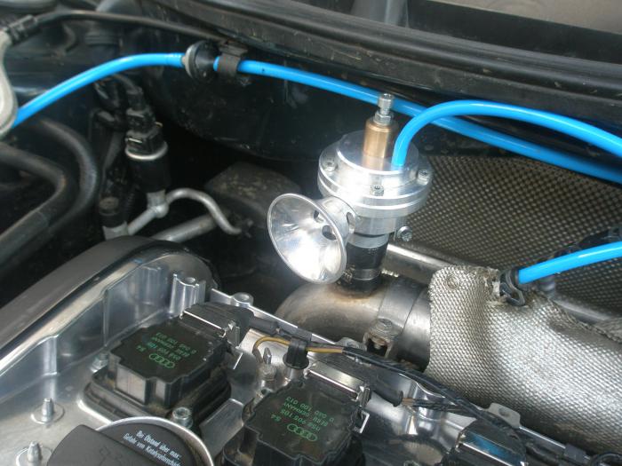

o 05.12.2011, 16:01 | Ondrero

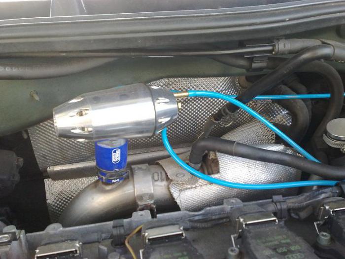

A tady plně funkční výrobek...
Akorát musím sehnat lepší membránu a doladit zvuk odfuku.
Tohle odfukuje jak tatra :-)
Ty HKS kopie mají vepředu nějakou hvězdici a ta dělá ten charakteristickej písk.

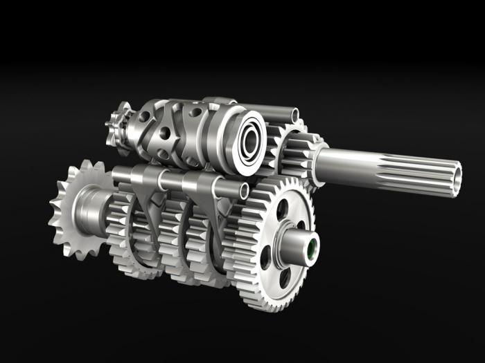

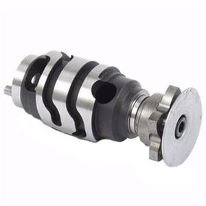

ad to razeni - tam jediny o co jde je vymyslet ten mechanismus jak prevest rotacni pohyb na posuvnej - myslim ze to neni tak uplne jednoduchy takovej mechanismus navrhnout... bude to tolik casu s vymejslenim a zkousenim ze by sis za tu dobu fuskama vydelal na ten komercne vyrabenej 3x ..
osobne bych to resil jako razeni u motorky (nac vymyslet vymyslene) tzn bubinek s drahama (jejich tvar bude ten orisek), bubinkem otacis tou radickou (system ala rohatka-zapadka) a co do bubinku zapadaj kameny napojene na vidlicky v te moto prevodovce tak na tech vidlickach budes mit ty lanka...
foto k příspěvku  od assassin

system rohatky (posuvny, nebo kyvny pohyb prevedeny na rotacni) [ Link ]
bubinek s predlohou a vidlicky posouvajici ozubena kola [ Link ]
jak to funguje v praxi ... [ Link ]

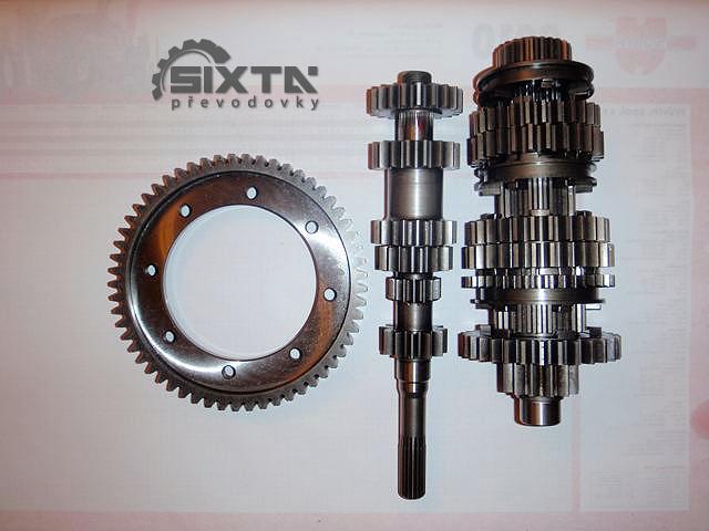

Dalsi pohled, co by mohl pomoci ...
foto k příspěvku  od Lukaash

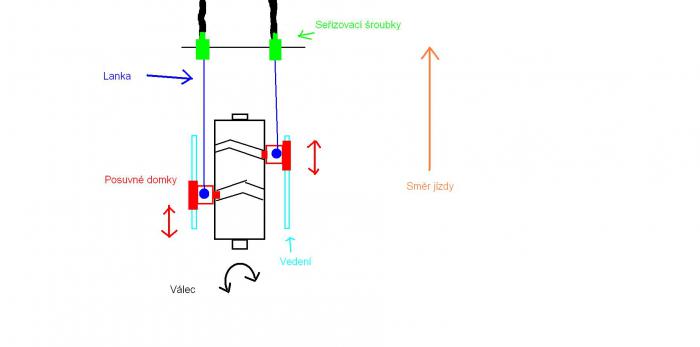

o 08.12.2011, 15:21 | Ondrero
Rajdlos:Zadej co potřebuješ a uvidíme co se s tím dá dělat...Ale v práci máme socka 4osá CNCčka.Bez připojení na CAM software.Takže složitější 3D operace asi nedám.
A jinak znám řazení v motorkách...nejednu jsem dával dohromady...
A asi to přes ten válec spáchám.
Tady první myšlenka jen sesmolená narychlo.
Chybí tam ta rohatka a přepákování z řadící tyče.
Ale to by mohlo fungovat.

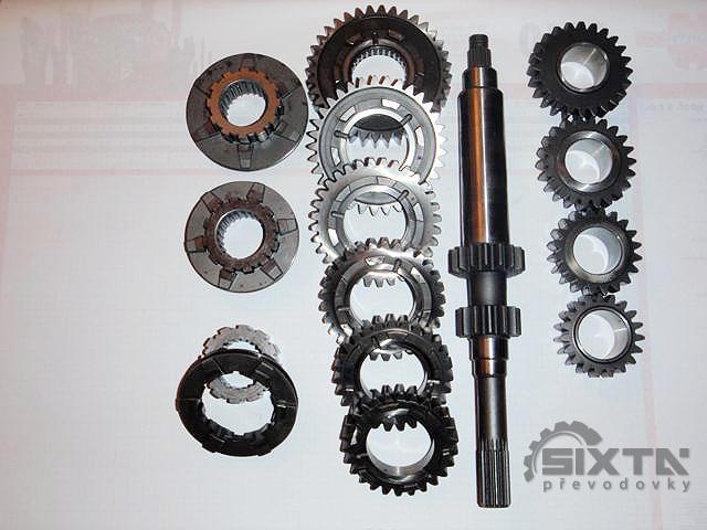

o 09.12.2011, 09:51 | Skury | Upraveno: 2011-12-09 09:55:30
Olda:
5ti kvalt
foto k příspěvku  od Skury
o 09.12.2011, 09:52 | Skury | Upraveno: 2011-12-09 09:56:43
6ti kvalt
