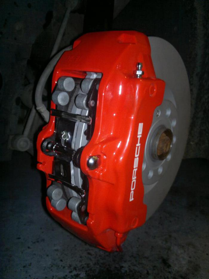

Tak jsem vcera upgrejdoval nove brzdy na pasovce. Mam za sebou cca 80km a seda si to, ale uz ted mohu rici, ze to brzdi o dosl lepe. Jen na tu moji nafoukanou 1.9 je to az az moc velkej luxus....

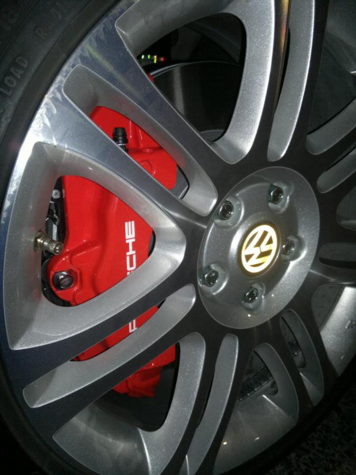

a jeste s winter kolama. skoda jen, ze musim mit min 18ky no....

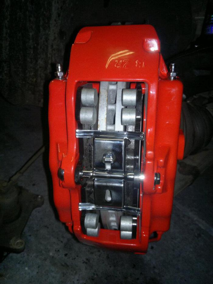

o 29.11.2011, 18:08 | Tuner#2
Předpokládám, že to je klasika brzdy z SUV s logem Porsche už podle tvaru :-) Nedávno jsem je měl v ruce a ta váha kotouče, to mě neváží kotouč + kolo tolik :-D
BTW K čemu technicky slouží ta dvojice válečků vždy na konci desky?
o 29.11.2011, 18:23 | Nora
válečky zabraňují vibracím desky

o 29.11.2011, 18:32 | Tuner#2
Nora: A jak, jakým principem? Na to je tam přece ten přítlačnej plech ne?

o 30.11.2011, 15:59 | Tuner#2
Může mě někdo objasnit ty válečky? O nic se to neopírá tak fakt netuším význam/funkci
o 30.11.2011, 17:47 | Nora
hmotnostní utlumení - díky hmotnosti válečků nedovolí deskám vysokofrekvenční kmitání. Obdobně jako závažíčka na konci řidítek u moto.

o 30.11.2011, 18:27 | Tuner#2
Nora: Aha zajímavé, díky moc za rozšíření obzoru.

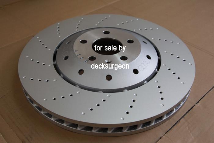

o 01.12.2011, 11:11 | Vasekkch
Klasika dvoudílný kotouč má třeba duralový střed, který je přišroubován po obvodu šroubky. které jsou utažené navolno, takže pokud je kotouč studený (jízda po městě) tak chrastí. Po zahřátí se rozepne a vymezí vůli šroubků => nedochází ke zvlnění a přestává chrastit. Tento problém se řeší různými pérky pod šroubky, ale stejně mi to moc nefungovalo.
F-Z vychází z principu Audi a VW.. podobná konstrukce je třeba na GIV R32 nebo RS6. Kotouč je se středem spojen jakoby uprostřed na pevno, ale toto spojení nebrání kotouči v roztažení
foto k příspěvku  od Vasekkch

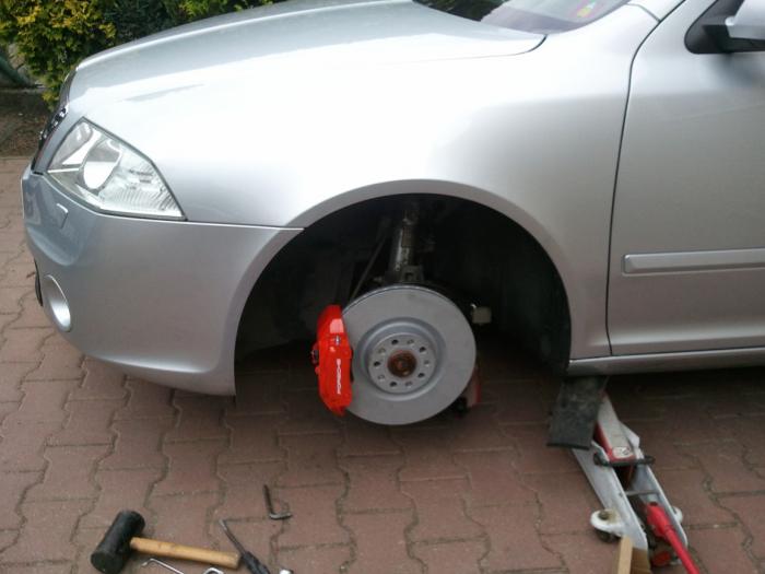

o 01.12.2011, 13:24 | holous.17

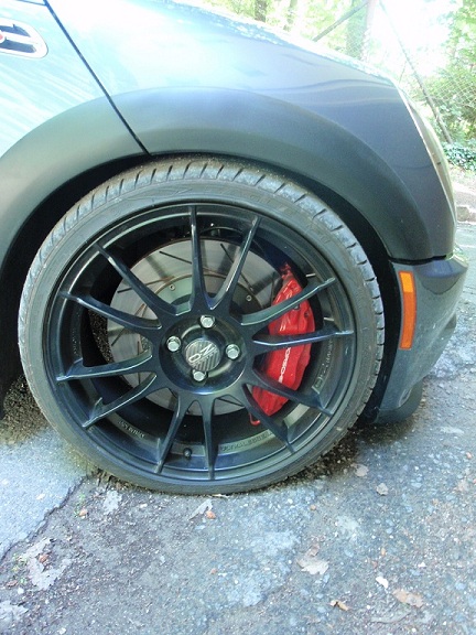

ja na svem MINI mam take upgrade porsche a nemuzu si vynachvalit... brzdi jako prase!!
foto k příspěvku  od holous.17

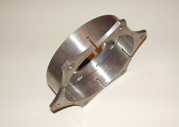

o 01.12.2011, 13:30 | Tuner#2

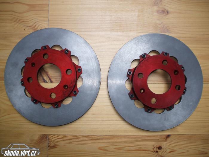

Vasekkch: U plovoucích kotoučů je větší hlučnost zcela normální, ale zajímá mě proč výrobci to spojení neřeší na pevno?
Teď jsem na to koukal a ona to jezdila i Áčková Felda a fungovalo to už od dob 130L/A. Jediné co mě napadá je malá hloubka dnešních "klobouků" tam by se to dělalo obtížněji...
Takhle vypadá ten Áčkovej unašeč.
foto k příspěvku  od Tuner#2
o 01.12.2011, 13:31 | Tuner#2
A spojí se to jen imbusem a hotovo.
o 01.12.2011, 13:42 | assassin
tuner: to cos dal na foto moc plovouci neni, to je spis lehci reseni a to zas u OEM nema moc vyznam kdyz to prinese drazsi vyrobu. ten unasec je narezenej spis aby se to nekroutilo nez pro to ze by na tom mel kotouc plavat.
u aplikaci kde na neodpruzenejch hmotach a momentu setrvacnosti rotujicich casti zalezi vic zas asi nikoho netrapi naky drnceni na dlazbe:)

assassin: plovoucí kotouč je podle tebe co? Hlavní důvod je odlehčení a zabránění kroucení.

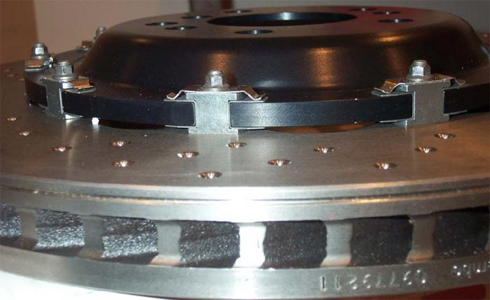

o 01.12.2011, 17:53 | Lukaash
foto k příspěvku  od Lukaash

ja mel vzdy za to ze plovouci kotouc ma plavat axialne.. ale je fakt ze mam zkusenosti prevazne z motorek. v tom uchyceni na fotkach to moc neplave, spis to odstrani nejaky deformace v dusledku teplotni roztaznosti.
co sem prochazel naky fotky tak sem nasel i axialne plovouci kotouce jako na moto, ale ve vetsine pripadu je to plovouci v tom radialnim smeru, tak ted nevim :)
o 01.12.2011, 18:05 | Tuner#2 | Upraveno: 2011-12-01 18:07:52
assassin: Mnohdy s Tebou souhlasím, ale teď nemůžu. Tady u toho řešení je právě to plavání/dilatace a vlnění řešeno přes to rozfrézování duralového unašeče. Nikdo se tady nebaví o OEM konstrukci, ta vždy bude kotouč v celku, protože je to x-krát levnější řešení a funkční a dostatečné pro "masu". Bavíme se tady o lepších brzdách kde se šetří kila na klobouku a řeší se vlnění a roztažnost kotouče. A to právě ty Áčkový brzdy měli už kdysi a marně jsem pátral k čemu tam teď řeší ty plíšky apod, když to jde i takto, ale klobouk musí být takhle hlubší aby to tak fungovalo (ta pružnost/roztažnost) což je dnes vidět málo.

tuner: viz muj prispevek vyse..respektive editoval sem ho nez si psal.. u motorek to plave axialne, hlavne kvuli stredeni kotouce, tady zda se se resi spis ta roztaznost/deformace.
ten duralovej unasec cos daval ty vs ty v jednom smeru posuvny kameny.. jak rikas asi jde o tu sirku.. ale mozna i o unavovou pevnost...
tak jsem jeste lehce badal a neco precetl a ta montaz ale fotka toho brembo kotouce muze mit i axialni vuli-ten kamen ma drazsku sirsi nez je unasec - pouziva se to a to z podobnyho duvodu jako u moto, ale prej staci velmi maly vule v radu desetin mm takze to z fotky jaksi videt neni - to by vysvetlovalo i to perko - potlaceni chrasteni

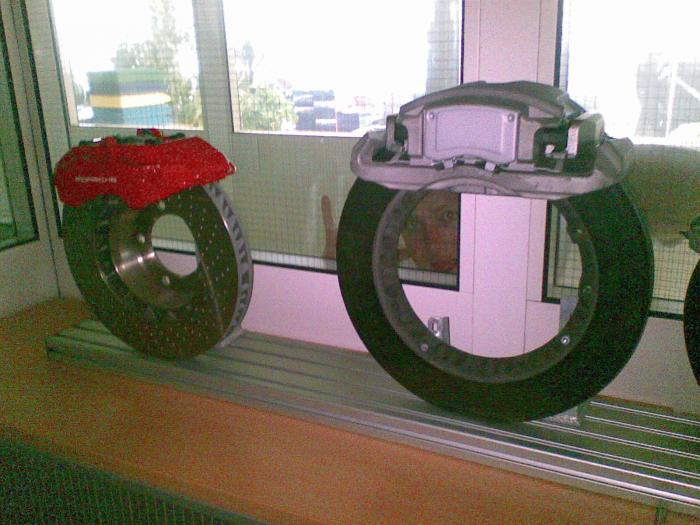

o 01.12.2011, 18:34 | Proffesor_W

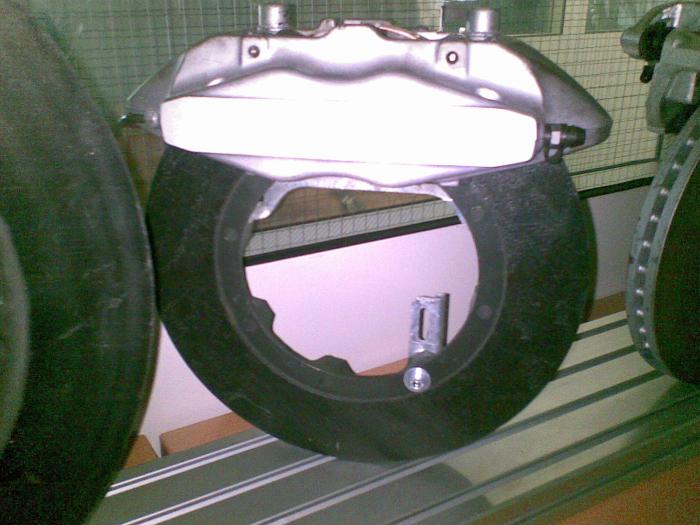

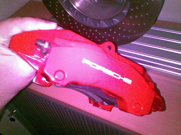

par veci od tehle znacky a i jinych uz jsem v ruce mel :) jediny co mne ale opravdu dostalo byl 12-pistek or taroxu, hlavne velkosti a vahou, to je neuveritelny
foto k příspěvku  od Proffesor_W

o 01.12.2011, 19:22 | Lukaash
Co jsem se kdysi docetl ja, tak jsou plovouci kotouce v kombinaci s pevnym trmenem kvuli potlaceni vibraci pri extremnim brzdeni, kdy se kotouc hodne zahriva a deformuje.
Jinak u te fotky, co jsem posilal, je videt mala vule v axialnim smeru mezi cepem a temi ocelovymi vlozkami (ze strany pruzin).
