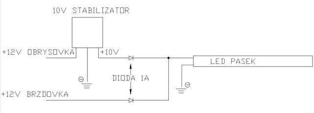

Taky jsem to kdysi chtěl dělat. Ale nějak jsem se k tomu nedostal. Našel jsem k tomu takové schéma. Prý by to mělo fungovat.

jo,podle schematu to fungovat bude,jen je otazka toho jasu,chce to vyzkouset na stole a odlatit velikost toho napeti ze stabiku

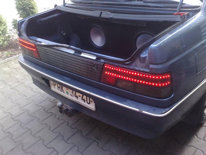

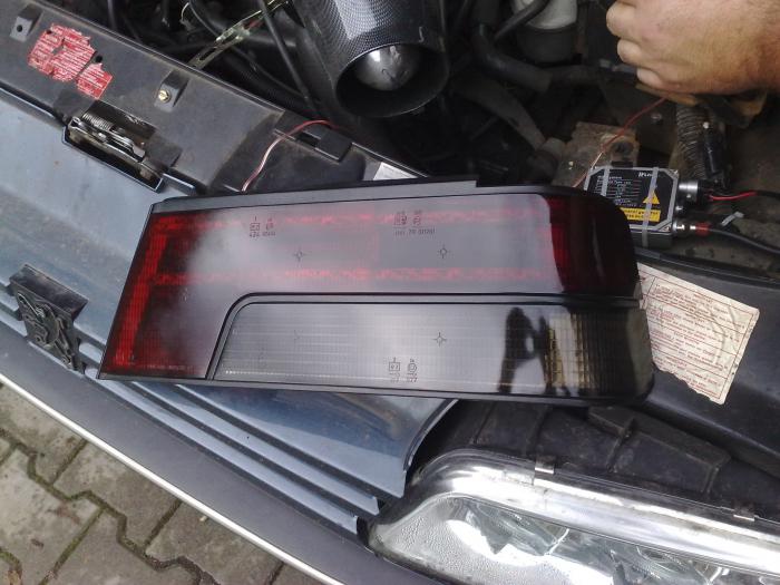

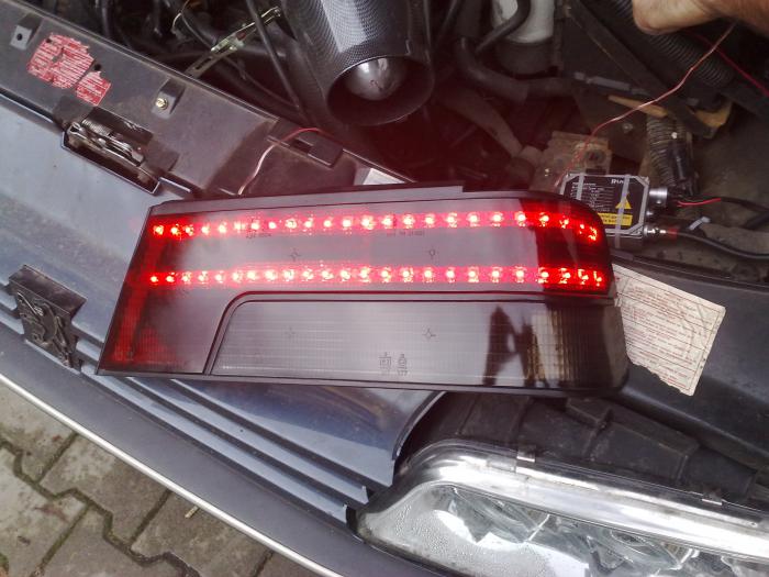

tak pred 2 roky jsem delal presne toto na Peugeota 405. Akorad jsem pouzil 8V stabilizator, protoze rozdil ve svitivosti 10V a 12V je maly. Pouzil jsem vysocesvitive pasky z GME protoze to, co se prodava normalne napr. na aukru je hodne slaby. Ale jak je toto schema, tak funguje na 100%.

zkusím se zeptat na návod pro blbý jestli to chápu dobře:-)
takže 12V z obrysovky připojím na 9V stabilizátor (první nožička stabíku), druhá nožička na kostru a třetí pokračuje dál už stabilizovanej na 9V...lze použít tento stabilizátor- [ Link ] (za ten druhej konec ho můžu někam přidělat jo?
Dál bude mezi stabilizovaným 9v a 12V brzdových propojení usměrňovací diodou- může být tato? [ Link ] za tímto propojení se drátky spojí do jednoho, který jde na plus smd pásku a mínus ze smd pásku ukostřím. může to tak být ?

to co odkazujes, je OK. Ja pouzil tyto LED pasky
je opravdu kvalitni a zivotnost?
mel jsem to cca 6 mesicu a bez jedineho problemu. Jinak co se tyce techto problemu, ze nevidel brzdova svetla, ja mel jeste za oknem 3. brzdove svetlo pro jistotu. Nikdy zadny problem ani pri policejni kontrole na Peugeotu 405 r.v. 1994
