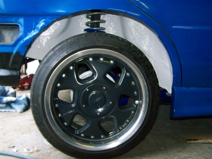

V zadu to mám vysoko jako kráva potřeboval bych to ještě nějakej centák srazit tak aspon 4cm.Předek sedí moc pěkně ale zadek nesednul tak jak bych chtěl je tam pevnej sníženej podvozek tak se chci optat kde to mám ufiknout a o kolik jestli odspoda nebo odzhora když se na to koukám jak to stojí. Dole nejni takovej návin ostrej tam by možná stačila otáčka jedna pryč.

TAdy je to na autě i když pak namrdám do kufru 15-20 kilo věcí tak to lehne tak max o 2 cm

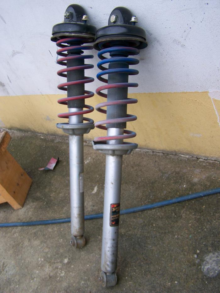

Tuner:Taky si myslím.Když šmejknu dejme tomu 1,5 závitu o kolik si myslýš že to padne dolu?? Tohle to je strašná vejška jak favorit :D

Kesam: 1,5 je dost. O kolik to sedne to bys musel znát zatížení náprav, pak tuhost pružiny a její délku stlačené na autě a z toho to spočítat, ale jinak bych šel cestou zkrátit raději méně a pak případně doupravit.

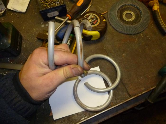

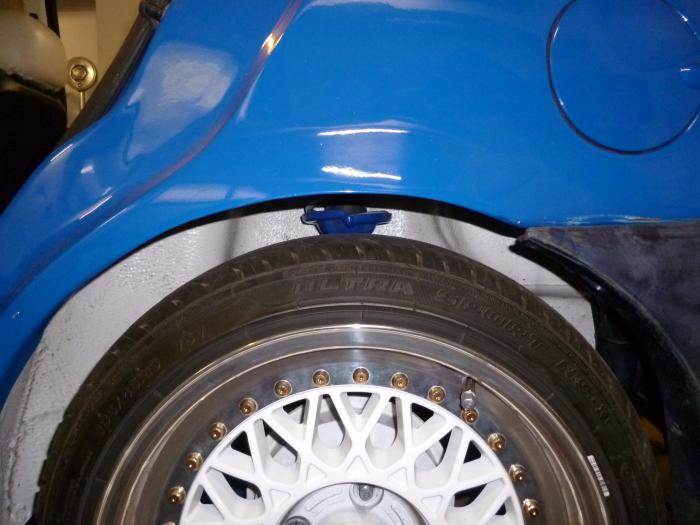

Tuner už jsem se sem dneska nestihl podívat než jsem na to vlítnul:-) Ale pohoda udělal jsem to jak ted tady píšeš takže jsem vyndal tlumiče a uříznul 1 závit ten nejmenší všechno poskládám a nic tak znova a uříznul jsem i 2 Namontuju sednu dozadu zahoupu a paráda přesně 3 cm dole jak jsem chtěl když si tam sednu tak to jde jště o 1 cm jelkož tam nemám ted zadní dveře a holé víko bez okna bez rezervy a hudby cca nějakejch dohromady 25 kg tak paráda. tady na porovnání s horní fotkou.

Tolik sem dal pryč.NP 3 už musí bejt masakr to tam lítá ta pružina jako kráva ne?

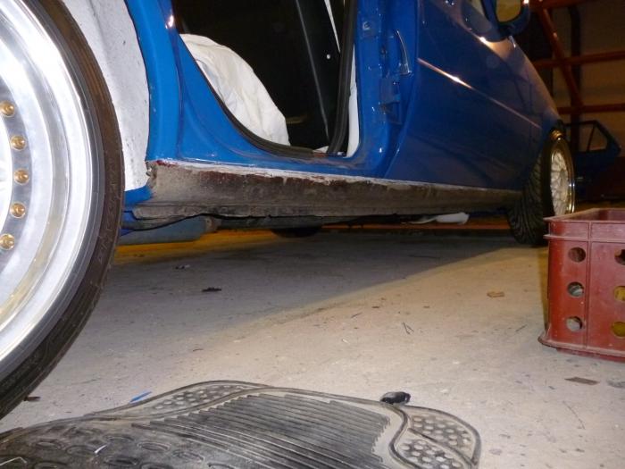

Jo nějaké kilo tam chybí ještě to pujde o centáček možná dva dolu. mě kolo leze ven to by nedělalo dobrotu.
Ted jdu vyřezat ty new prahy a svařit pak je tam nalepím a dám tam dveře.
