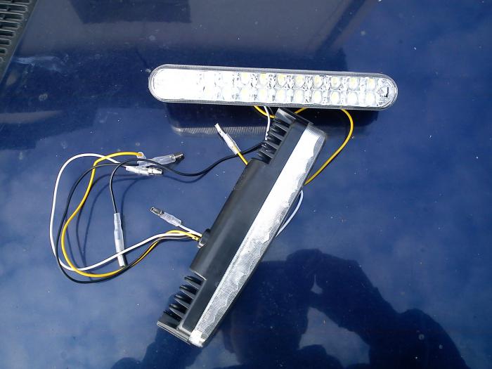

čus draci, dostali se mi do ruky zadarmo tyhle světla, tak jsem si je dneska dal na auto. když jsem to dělal, tak mě napadlo, co na to PČR? může mít proti tomu něco? nemusim na to mít nějaký povolení nebo atest nebo co já vim, prostě něco? na světlech je na skle E8
a další dotaz je ohledně zapojení, světla maj tři dráty ,+ od klíčku, + od světel, - , a je to tak, že když zapojim jen - a + od klíčku, tak světla svítí naplno, když k tomu zapojim + od světel, tak se ztlumí na cca 50%. tak jsem to zapojil tak, že když je otočenej klíček a světla vypnutý nebo jen parkovačky, tak to svítí naplno, a když rozsvítim hlavní světla, tak se to ztlumí. je to tak správně nebo to mělo bejt ztlumený i u parkovaček?

Co se týče zapojení,tak nevim jak přesně u těchto,ale u kvalitnějších třeba Philips se zapojuje + - na baterku a třetí(oranžový) drátek se přivádí na parkovačku ve světle,protože při rozvíscení hlavních světel ti musí zhasnout denní svícení.U nich ještě bývá ovládací krabička,tady nic nevidím,takže nemůžu říct zda to bude stejně,ale určitě jo.

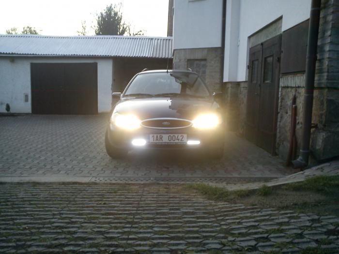

jinak fotka tady:
foto k příspěvku  od hawai

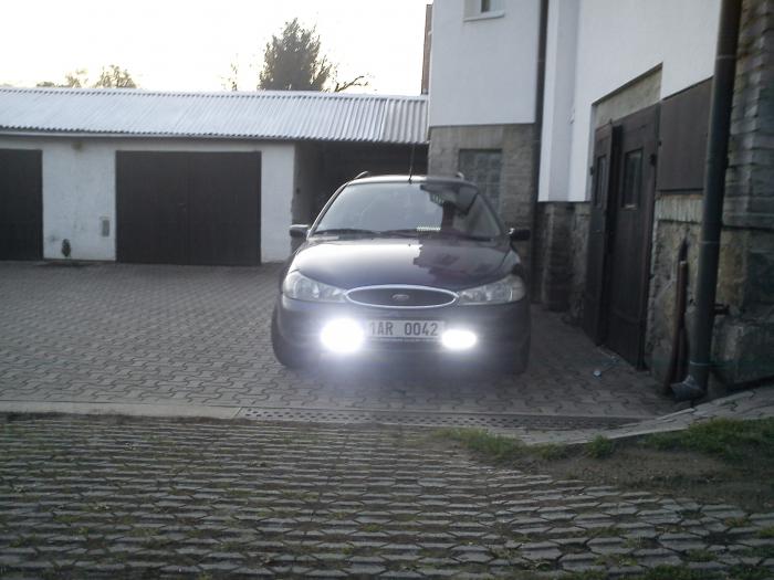

o 30.10.2011, 17:32 | hawai
a při světlech

ani to moc neoslňuje dle foto :D
o 30.10.2011, 17:35 | hawai
no na fotce to vypada že to oslňuje, ale mobil svítící světla za šera prostě nezachytí tak jak by měl, ve skutečnosti to neoslńuje

přesně tohle mám, počítej že brzo odejte cívka na tišťáku a spálí se pár diod :) je to prostě Čína... A je to taky od Autokelly, 24 led a značka CarFace (ne výrobce, protože to dělá beztak všechno jedna továrna).
Ten žlutej kabel jsem ani nezapojoval, dal jsem rozpínací relé který je ovládaný parkovačkama, takže po startu svítí, při zapnutí parkovaček se vypnou. Nad E8 musíš mít ještě RL...
Co se montáže týče:
umísťují se ve vodorovné rovině ve výšce od 250 mm do 1500 mm na přední část vozidla
- vzdálenost světel od bočního obrysu je max. 400 mm a vzájemně mezi světly min. 600 mm (u vozidel s šířkou menší než 1300 mm je povolena vzájemná vzdálenost 400 mm)
- světla se rozsvítí automaticky po zapnutí zapalování (nastartování motoru) a zhasnou po jeho vypnutí
- při rozsvícení obrysových světel musí světla pro denní svícení automaticky zhasnout
AIO: překvapivě tohle neoslňuje, musíš to nasměrovat dopředu anebo trochu dolů a ne nahoru. Prakticky jsem ještě neviděl auto s DRL co by oslňovalo, spíš že to nesvítilo nebo ty světla byly namontovaný úplně blbě
Komba: ta elektronika je v tom, je tam tišťák s PWM regulací, připojuje se to jako některý světla od Mycarr na +12V po nastartování/ zapnutí zapalování
