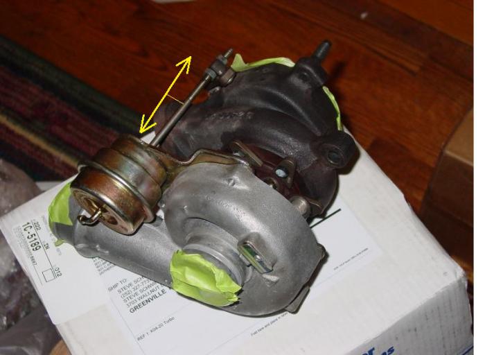

o 24.10.2011, 22:28 | Nevřis
nejdřív vyzkoušej jestli není přidřenej ten wastegate. Chytni tu ocelovou tyčinku a zkus hýbat viz.obrázek.
