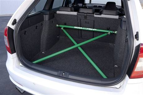

Zdravím,je lepší vzádu rozpěra mezi tlumiče,nebo 2 vzpěry jako má Octavia RS?Tyč bych měl vyndávací kvůli místu v kufru.Stačí povolit 2 šrouby...
Jde mi hlavně o vzhled,ale zase to chci mít pořádně a né z měkké 1mm tenké naleštěné AL trubky.

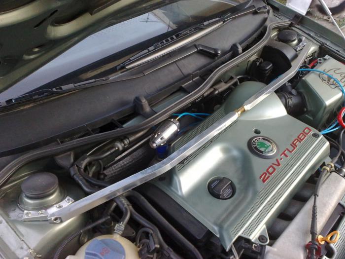

Použiju 4 hran (16mm)z pevnostního hliníku a domky vyrobim a nafest přišroubuju ke kastli.Něco jako to mám vepředu na fotce(tuzing lakování už je pryč-mladická nerozvážnost) :-)
Tu přední vzpěru jsem musel ohnout metrovou trubkou.
Neskutečně pevnej hliník.
A proč mi jde o vzhled?Jsem začínající strojař (CNC) a chtěl bych mít na autě něco z oboru.Do složitějších věcí se budu pouštět v bodoucnu.
Zatím jen takové prkotiny zkouším...
Řadička,čepičky na zámkách,čudlík na ručce,Blow off ventil atd :-).
Jak tedy s tou zadní vzpěrou?

Aha já jen už na pár Octávkách viděl výztuhy za zadníma sedačkama.Takže to je jen doplněk.Tak zní logicky,že na vzhled stačí bláto tyč.Ale když už se s tím budu srát,tak ať je to pořádně.A předek bude alespoň stejnej jako zadek :)

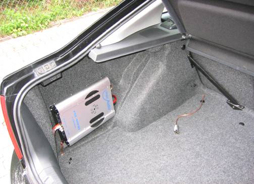

Tohle je to co jsem viděl na pár Octávkách a je to díl přímo od škodovky.

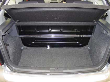

A takhle nějak by se to líbilo mě.Ale musí to být rychlo rozebíratelné...

Octavia a spol. rozpěru vpředu nepotřebují. Mají uložení podběhů kousek od příčky. ;-)

Ok tak přední je mi sice k prdu,ale už tam je:-)

kdyz se kouknes na foto nahore, tak je ulozeni tlumicu chycene primo k pricce pred ridicem, takze ta hlinikova tycka uz to tam moc nevytrhne.

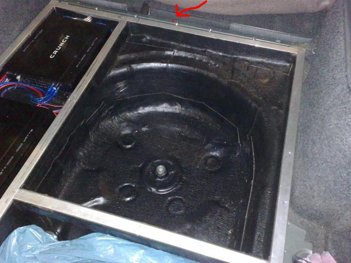

by melo fungovat, pokud ten stred bude chyceny k necemu pevnymu (jen plech podlahy stacit nebude, bude se hybat o tech par mm jakoby tam nic nebylo)... rekl bych, ze realny dopad na jizdni vlastnosti nepoznas, vzhledem k te zadni vlecne naprave, max budou míň vrzat zadni plasty v aute :-)
o 19.09.2011, 14:34 | Ondrero
Tak mě napadlo,že mi jde do podběhů jen tlumič a pružina je opřená dole o kastli...není to jako na Felicii.Tudíž mi je ta rozpěra k ničemu ne?
Ale to je jedno :-)
Budu dělat tedy tu 3 dílnou rozpěru a spodní domek pevně přidělám na tu hranu,co je mezi kufrem a zadníma sedačkama.Na tom jsou přišroubovaný i rozpěry od škodovky,jak je na obrázku z 13.9.

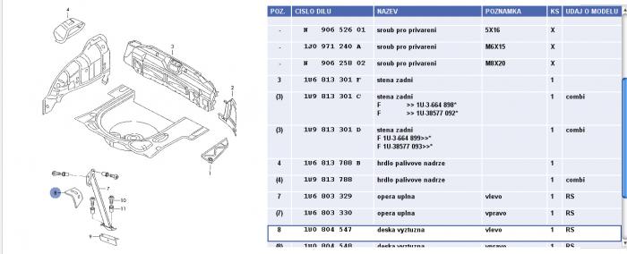

Tak si v kufru udělám toto.Bude to jednoduché na montáž.Na tu horní tyč vymyslím nějaké domky,budou přišroubované velkým šroubem.Ten samej šroub drží mechanismus pásů(myslím že M14 nebo M16).Takže to bude tužší než jen navrtat díry zboku do podběhu.Však taky musí něco ten plech(2mm) co je na něj mechanismus přišroubovaný vydržet,když by měl udržet při nárazu pás i se 100 kilovým chlapem.Upevnění do podlahy bude sranda.Opět nějaké domky z duralu.Něco jako to mám vepředu.Tahle verze se mi líbí.Dělat domek na tu hranu kde jsou sedačky by bylo pracnější.O místo v kufru mi moc nejde.Kdyžtak igelitky s nákupem na jednu stranu a balík hajzl papírů nadruhou:-).A už se zase v práci nemusím nudit.Jinak ten obrázek je z nějaké Octavie upravované v Austrálii.Má dokonce i vzpěru vepředu.Takže tam asi k něčemu bude.A né že ne :-)
Mám sice o 100 koní méně ale to budu časem řešit :-)
