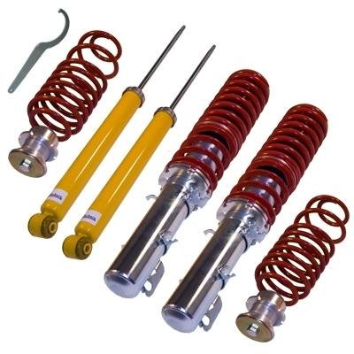

Zdravím, chci si pořídit na své TT podvozek od značky TECHNIX. Má s tím někdo zkušenost ? Nebudu jezdit jako ďábel, chci auto jen dolů a ať to něco vydrží.
Díky za jaké koliv postřehy :-)

o 08.09.2011, 18:49 | Kamil07
Já myslím, že za ty peníze to bude spíš horší, než lepší, ale neznám ho, tak počkej na radu od někoho, kdo ho třeba měl.

o 08.09.2011, 19:15 | Rajdlos
Zkus hadat za ty penize.
o 08.09.2011, 19:28 | dddd
vypadá jako JOM, takže nebrat
o 08.09.2011, 19:30 | Kapka (M)
6400,- za komplet podvozek i s pruzinama atd? to musi byt pekna mrdka..sorry
o 08.09.2011, 19:35 | Petura
tak sezonu by to mohlo vydržet, resp. možná i dýl jestli máš auto jen na letní víkendy ...
jestli chceš denně jezdit, kup něco osvědčeného (KW, Weitec, ap)
mám od JR podvozek AP a jsem spokojený

o 08.09.2011, 20:14 | JR
Tyhle levny podvozky jsou proste pruser. Kdo ho ma, tak ti rekne, ze je super, protoze nikdy nejel na nicem lepsim.

o 08.09.2011, 20:47 | TROY
lowend - ted jsem dva kupoval kamarádovi - jako lowcost to není špatný

K tomuhle jako někteří výše. Na víkendy, kdy nebudeš jezdit jako prase ti tenhle podvozek stačit bude. Pokud by jsi jezdil častěji, kup něco lepšího.

Nekupovat, TA Technix je tvrdé jako prase, což je OK, ale vůbec netlumí nerovnosti, vyloženě do nich naráží. Svojí investice s cílem ušetřit silně lituji, auto je teď prakticky neprodejné.

o 24.01.2018, 11:10 | Rouballik
Přidám zkušenosti přímo z díly..
---JOM---
Několika lidem jsme montovali JOM. Má dlouhé štelování. Jde snížit do extrému. A to je jeho plus i mínus. Jak to neni kolem 50mm, tak to odchází. Víceméně všichni si stěžujou na vrzání. Reklamujeme tak každý desátý.. Vytečou zadní tlumiče asi vlivem toho snížení. Rezne jak liška. Zadíraj se matky.
---TATechnix---
Přímý konkurent JOMu. Nemá takové snížení. Zpravidla 25-70mm u každého kusu. Oproti JOMu jde vyladit docela slušně. Stojí to pár korun a lidi jsou s tim spokojený. Nereklamuje se to vůbec. Až na jednoho co si vyndal zadní matky čímž oddělal tlumiče jsme neměli problém. Po dvou letech jízdy v zimní soli to začíná reznout.. Máme lidi co na tom maj 100 tis km a funguje to..
---AP---
Už dražší kousky oproti JOMu a TA jsou skvěle odladěný na korozi. Je to na tom vidět a vůbec to nerezne. Srovnatelný rozsah snížení s TA někdy trochu menši. Jízdní projev dobrý po kvalitní montáži. Neni na to co říct... Reklamace taky nejsou.
---KW H&R a Weitec --
Nerezne.. Nekazí se.. Mají minimální rozsahy štelování.. Je to drahý jako čert. Lidi si radši koupí tačka a já se tomu nedivim. Nemá to rozsah.. Nemá to štelování průtoku oleje, takže jízdní projev je řekněme o 20% lepší než u TA, AP což je vina kratšího rozsahu.
Můj osobní názor je než ty drahé, tak radši připlatit za štelování průtoku oleje. Jako kvalitu bych volil AP. Jako poměr cena výkon TA..
