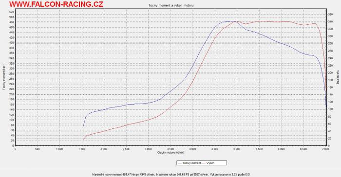

o 01.09.2011, 22:30 | thepyroman
auto je fiat coupe, 2,0 16VT zaklad 196hp..

o 01.09.2011, 22:33 | Honcke
vidim dobre 341 ps?
No kurva....:-)
o 01.09.2011, 22:34 | thepyroman
s nedotacivosti nemam problem a s trakci taky ne kdyz se nerozjizdis pod plnym nebo na mokru... :)
o 01.09.2011, 22:35 | thepyroman
341ps 484Nm

o 01.09.2011, 22:46 | cr4sh3r
Díky průběhu to musí být "very funny" auto, do 3500ot nic a pak půůů a 3x takovej vykon :-)) Vtec u Hondy hadra... :-)
o 01.09.2011, 22:48 | Augi
crasher: jako bys nevěděl, že takto se chová každý auto s velkým turbem... ;-)

me se ten graf libi, na naky super casy zajety na okruhu/oblibene trase to nebude, ale bude to efektni svezeni... ostatne na to stejne tyhle brutalne prefoukly auta povetsinou jsou.. si nedelam moc iluze ze ruzny ty m3,supry apod stroje s velkejma turbama a 700+ps zajedou nekde na okruhu neco rozumnyho...

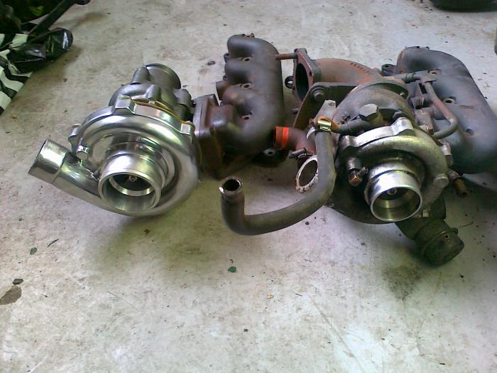

a co tam mas za turbo a kolik to tlaci? snad ne k16 ;)
o 02.09.2011, 17:20 | thepyroman
tlak pri mereni 1,35 turbo je cina T3/T4
foto k příspěvku  od thepyroman
o 02.09.2011, 17:58 | mikevr6
turbo z ciny? To dal kamos na kappu 5v turbo a vydrzelo 14dnu:)
o 02.09.2011, 18:29 | thepyroman
no tohe je z USA ale bude to zrejme to same co cina.. me uz jezdi rok..:)

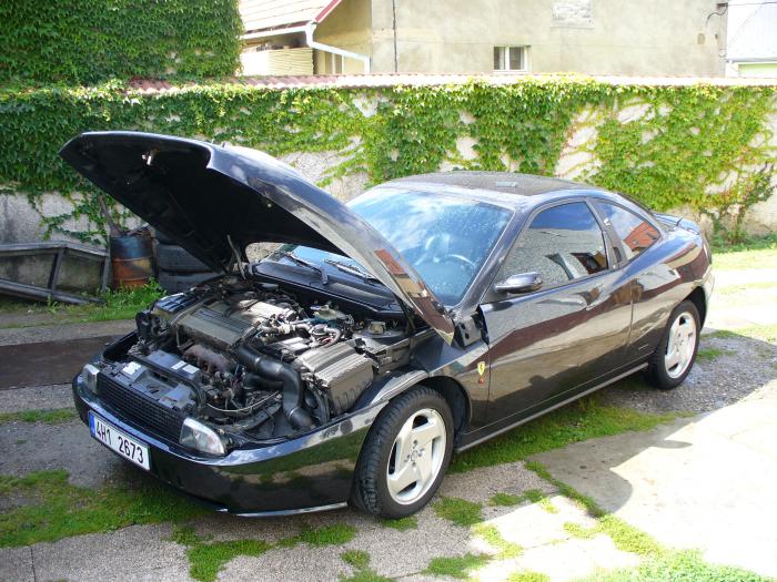

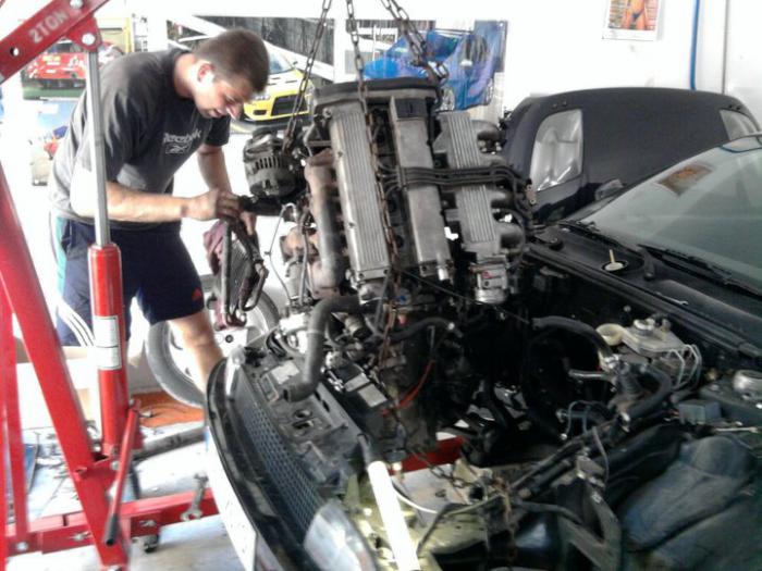

o 02.09.2011, 19:07 | thepyroman
tady sel prvne motor ven, delal sem novou spojku, Walbro, svicky, zvedal tlak paliva a nakej ten cip

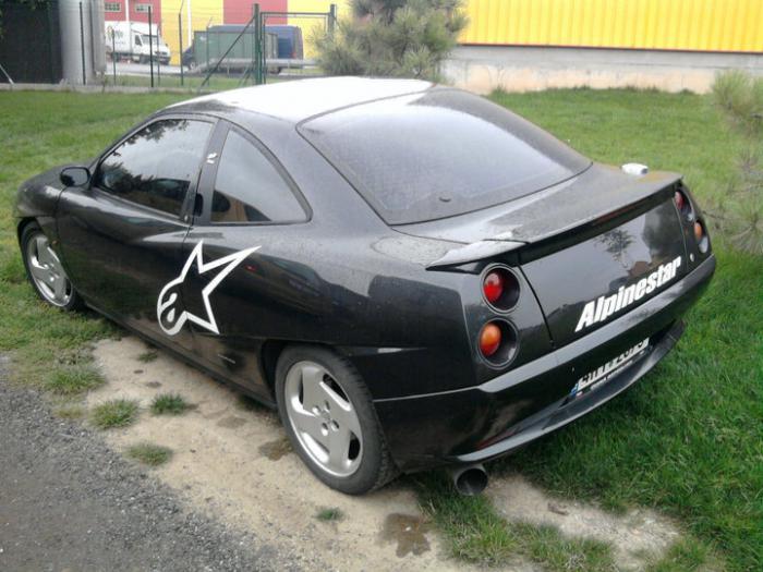

o 02.09.2011, 19:09 | thepyroman
vyfuk a tuning nalepky +20hp..:D

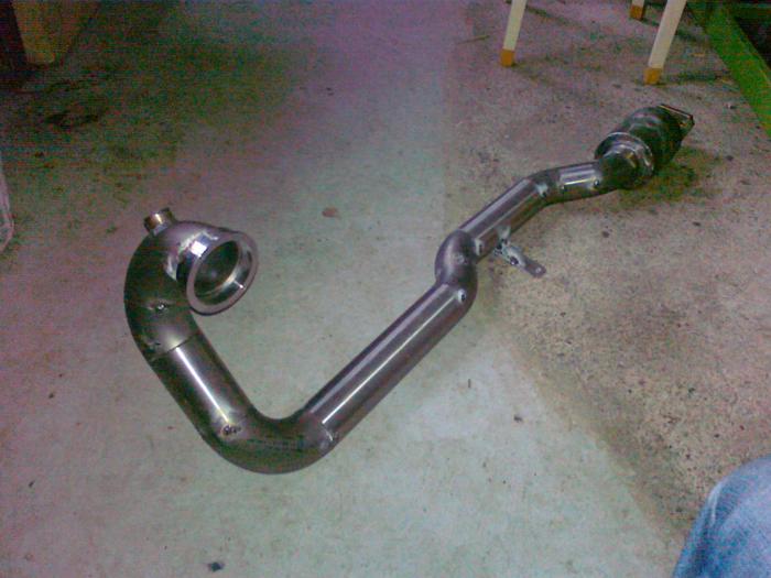

o 02.09.2011, 19:10 | thepyroman
vyfuk an nove turbo..

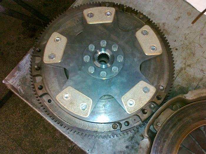

o 02.09.2011, 19:12 | thepyroman
spojka a setrvak

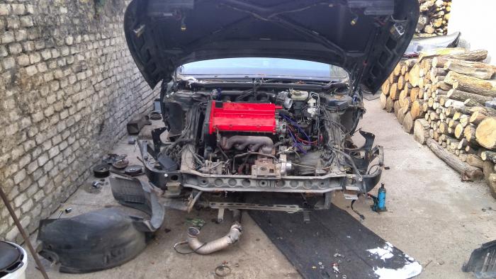

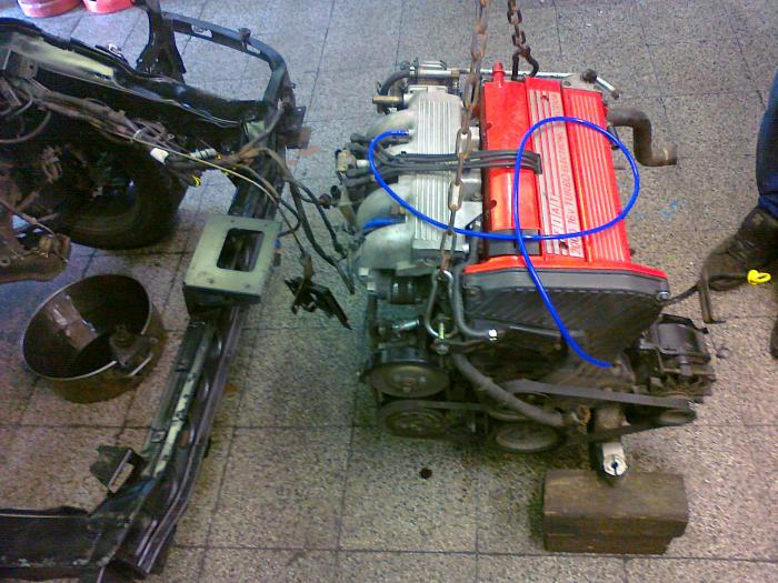

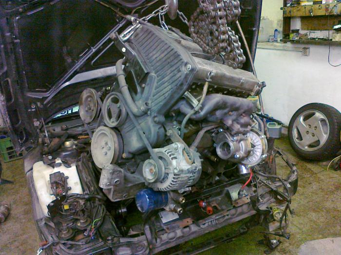

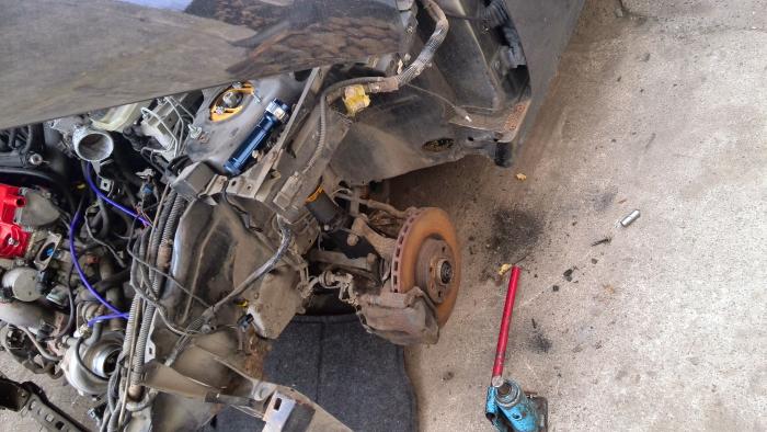

o 02.09.2011, 19:13 | thepyroman
motor uz po druhe venku

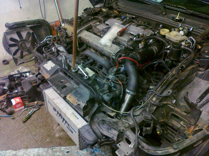

o 02.09.2011, 19:15 | thepyroman
rovnou poradnej ic

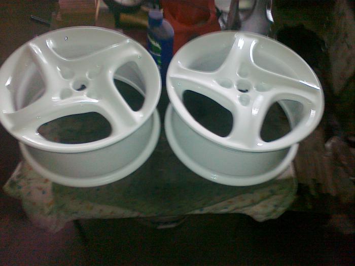

o 02.09.2011, 19:19 | thepyroman
nove kola

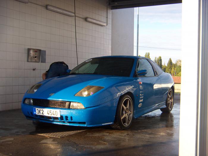

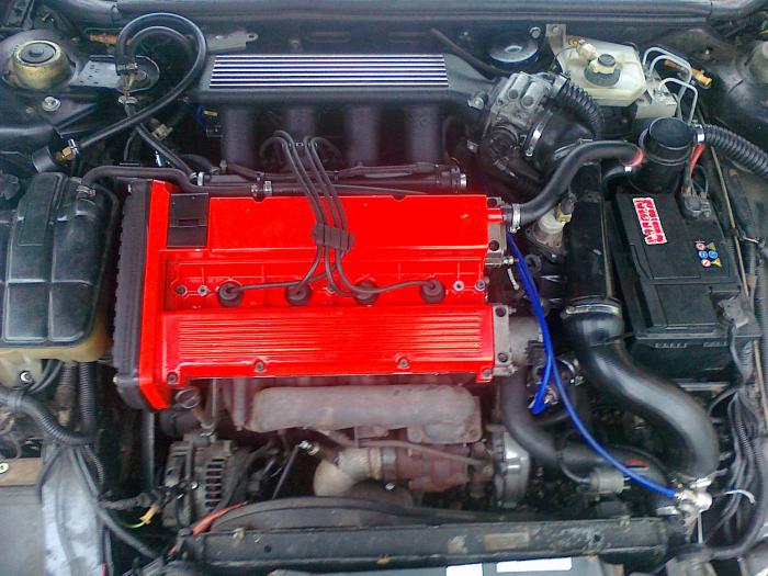

o 02.09.2011, 19:22 | thepyroman
takhle ted vypada..

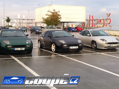

o 02.09.2011, 19:26 | thepyroman
mini sraz..

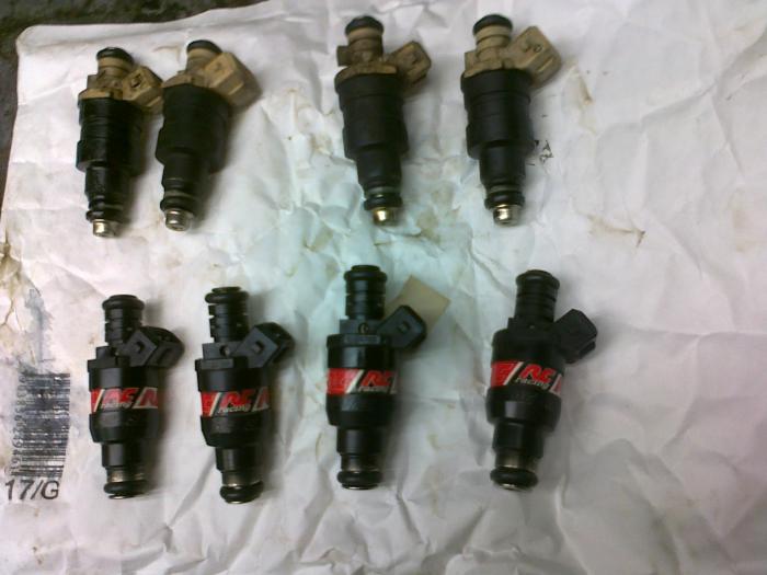

o 02.09.2011, 19:27 | thepyroman
vstriky co sem ted daval..

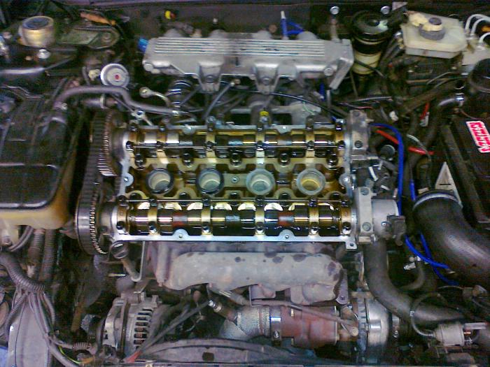

o 02.09.2011, 19:29 | thepyroman
vymena vacek..

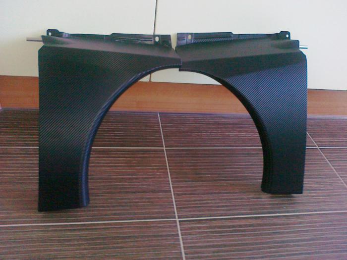

o 02.09.2011, 19:48 | thepyroman
tady sem si hral s folii

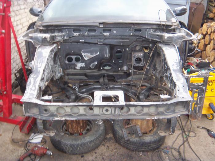

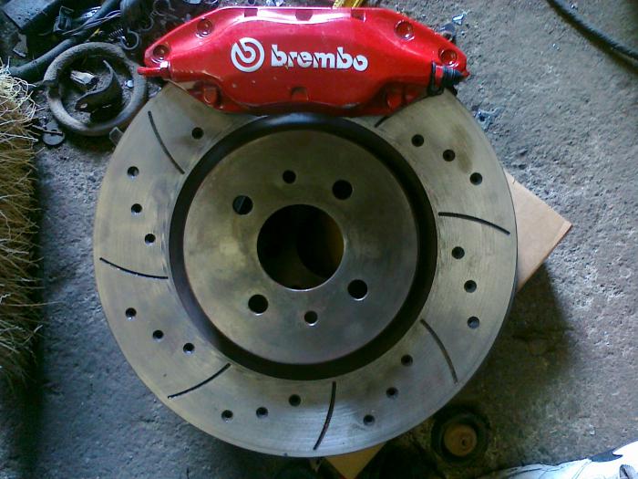

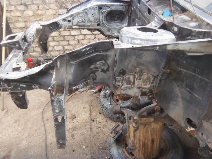

o 02.09.2011, 19:49 | thepyroman
a v zime bude taky co delat..:)

o 02.09.2011, 20:04 | Piskoteek
všechno dobrý ale jenom néé prosím folii

Hm, koukam koukam, dobry dobry, ale co to mas za gumy? A rozmer kol? To vypada jako serie. Ja mam o nejakych 100 koni mene a seriovy gumy mam 235/40/18. S takovym vykonem je pak ta trakce vazne problem.

kola jsou originalni z 20VT R16, prijdou mi ze proste na tohle auto sedi a je to 100krat lepsi nez nake tuningove kola co jsou s pevnosti uplne nekde jinde, pneu 205, zadek 215, jeste sem s tim nejel, teprve dnes si pro to jedu..:) takze reference hodim vecer zda se v tom nezabiju..:D

thepyroman: Parádní práce;) Jediné,co by mě tam štvalo,by bylo to čína turbo,ale tak pokud to fouká...:)

walish : jako v tom mu fandim, jedině dobře že ukazuje že i s čínou to jde a pokud jí tam má fakt už rok (nevim kolik km) tak to je naprosto super práce..... každej se jich bojí to dá rozum ale tak hrozný to fakt neni.... většina staveb s čínou odejde stejně proto že ten kdo to staví je vůl a odtokovou trubku např. postaví proti směru jízdy nebo někam nahoru a pak se diví že to samo neodtejká a upeče ho :D

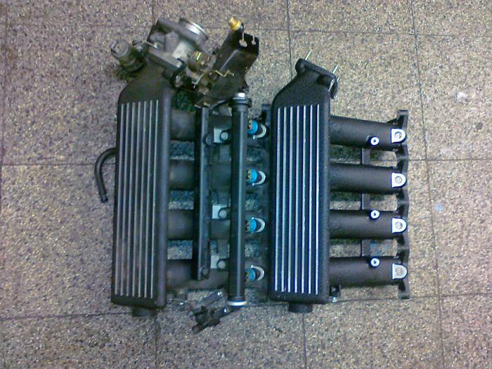

o 30.12.2011, 18:35 | thepyroman
zima je dlouha tak si dale hraju, podarilo se mi sehnat sani z kappy 16VT, docela nadlidsky vykon..
o 30.12.2011, 18:40 | thepyroman
je tam.. :) jinak do jara bych rad, AFR merak, EBC zrejme Blitz, uvidime jak budou finance, asi prijdou jeste vetsi vstriky, a dostat se nad 400HP, jestli to odmerime na tenhle vykon tak se zacne stavet novy motor, blok bez vyvazovaku, wosnery ojnice, jine pisty a prestavba na 4*4
o 31.12.2011, 08:12 | CervinVega
to sani z kappy ma vetsi objem/prumery nebo v cem je rozdil?
o 01.01.2012, 12:03 | z0diaC
taky jsem to chtěl napsat .... na obrázku vypadají stejně ....
o 01.01.2012, 12:14 | walish
Sání z kappy je variabilní
o 01.01.2012, 19:43 | nocarret
nene to je blbá fotka originál sání na tomhle motoru je zakroucený a přístup ke vstřikum tragédie tohle kappácký má ty sací roury rovný a vstřiky shora takže lepší proudění a lepší přístup hlavně. Peťa má ty sání 2 obě jsou na fotce, je to celkem nedostatkový zboží tak se chtěl pochlubit. To variabilní jedno co tam je se stejně překuchá na statický
o 01.01.2012, 20:16 | thepyroman
tak sani sem daval hlavne kvuli pristupu na vstriky a origo sani je takhle..

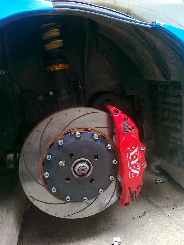

o 02.02.2013, 16:37 | thepyroman
tak nove zmeny, brzdy budou nakonec od XYZ ale kvuli nim musi byt kola R17, pneu falken, podvozek stelovak taky XYZ do mesice budou fotky..:)
o 02.02.2013, 16:39 | thepyroman
kola tyhle, smoula byl darce, brzd, podvozku, kol a sedaku..
o 02.02.2013, 16:43 | walish
No pěkné, pěkné. Ani velké zpětné zrcátka nepotřebuješ, protože i z STS bude jenom tečka :)
o 02.02.2013, 21:33 | nocarret
na rovince každopádně :-))
o 02.02.2013, 21:48 | Bladzej
Doplním Nocarreta: Ale jenom pokud Fiat bude schopen jet po vlastní ose :)))
o 02.02.2013, 21:50 | walish
Fiat bude po vlastní ose schopen jet déle, než všechny STS v ČR dohromady :))
o 02.02.2013, 23:54 | hlavon
ja sem měl 3. fiaty a jednu alfu kamoš ma taky fiata a ani jedno auto žadnej problem! akorad to co na jakymkoliv autě takže kdo neměl fiata tak at nechytrači. hlavně že němci z jejich slavny PD to vyhrali :DDD a pro nisma tak američani to stim zatačenim taky moc nevyhrali takže bych o coupe pomlčel. jinak coupe moc pěkny

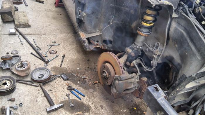

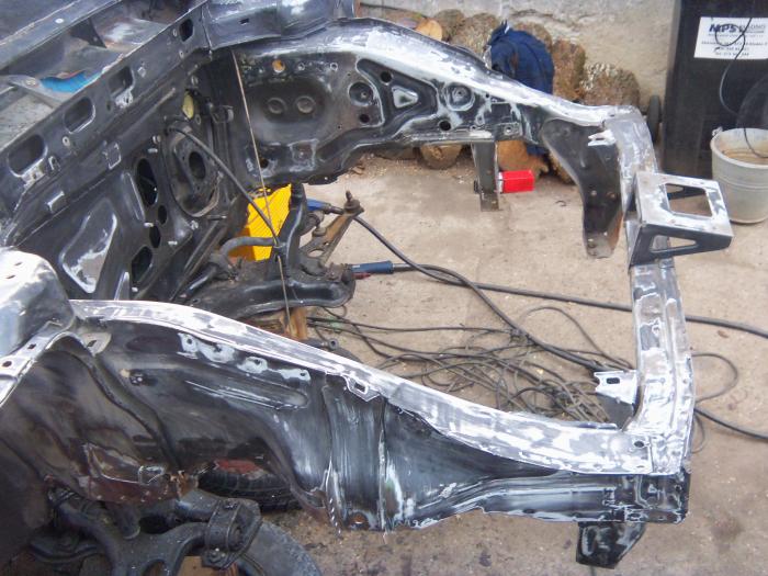

o 12.04.2014, 20:50 | thepyroman
nuze po dvou letech stani auta venku sem se konecne k nemu dostal s tim ze mu dam nove brzdy podvozek a poladim motor ktery prestal fungovat ale nejak se mi to zvrtlo a auto je kompletne odstrojene az na okna a dvere a zacne se vyvarenim karoserie at to je od zakladu plus nejake male odlehceni a upgrade..
o 12.04.2014, 20:51 | thepyroman
mensi dirka
o 12.04.2014, 20:53 | thepyroman
druha strana..
o 12.04.2014, 20:54 | thepyroman
o 12.04.2014, 20:55 | thepyroman
o 12.04.2014, 20:56 | thepyroman

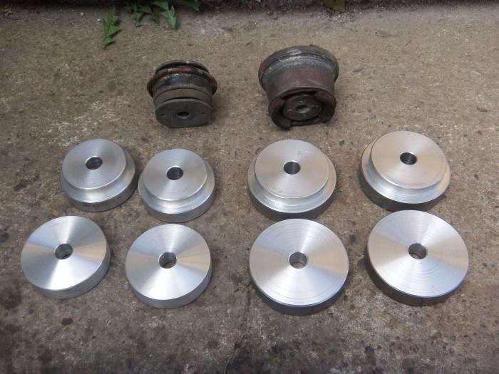

o 12.04.2014, 20:58 | thepyroman
no a kdyz sem v tom tak i nejake to vylepseni ulozeni zadni napravy na tvrdaka..
