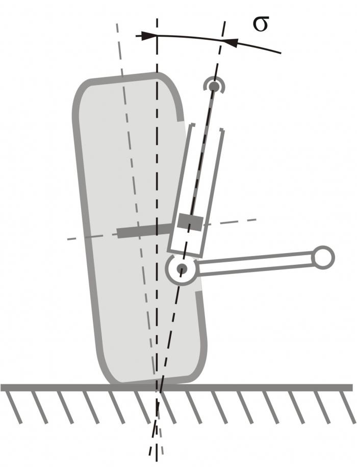

Tohle se souhrná veličina a velkou roli hraje větší šířka disku/pneu + třeba menší ET a rázem máš změněné rejdové poměry a bude to dělat problém v řízení jak píšeš. Větší hmotnost kola jako celku se pak ještě podepíše na jízdních vlastnostech jako zrychlení, brzdy, ale opět i zatáčení a odpružení.
nejvic bude zalezet na ET... kam ti vyjde rejdova osa... viz obrazek...
