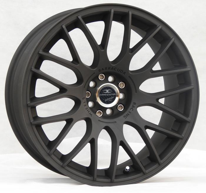

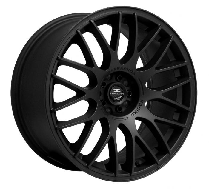

chci se zeptat nejakeho zdejsiho dodavatele kol, at uz tykeev nebo kdokoliv jiny. Jake jsou alu od znacky barracuda? zajima mne predevsim pevnost a vaha ve srvnani treba s OZ. Konkretne velikosti tak 8.5x18 a 8.5-9x19
konkretne karizzma MB

o 21.08.2011, 23:02 | tj
hlavne by te melo zajimat ET :-) pokud to nebude mit alespon 55 tak ti to vepredu poleze ven :-)
o 21.08.2011, 23:39 | Proffesor_W
ET 40, to by melo jeste jit, sirka je stejna a lochna tam je
o 21.08.2011, 23:58 | tj
no mam 8.5 x 19 ET 60 a na predek je to fakt akorat...

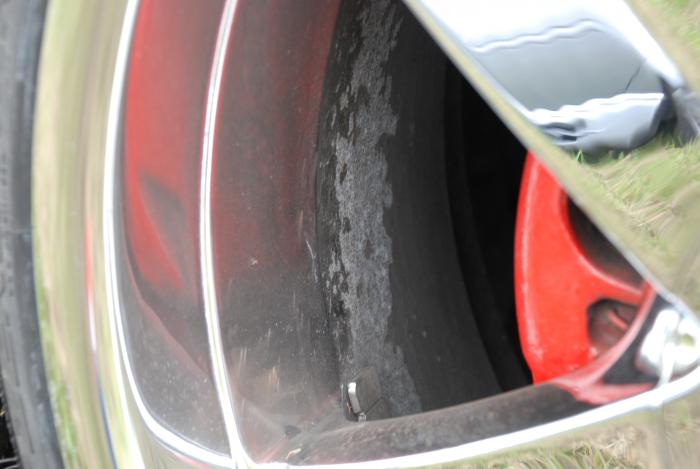

o 22.08.2011, 14:42 | JR
V tom cernym by meli bejt v pohode. Vydrz jejich chromu zas tak slavna neni .....

o 22.08.2011, 17:39 | JR
tykeev: tak neco z praxe ....
foto k příspěvku  od JR
o 22.08.2011, 21:40 | tykeev
to JR:
tohle u nich opravdu vidím prvně.
Ona je to ale obecně nemoc drtivé většiny chromových kol, se kterými se jezdí i v zimě. Pokud se tam ta sůl prostě nechá a majitel je neumyje, tak se tomu prostě vyhnout asi nedá.
