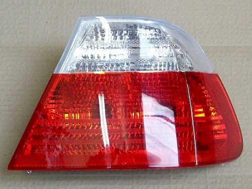

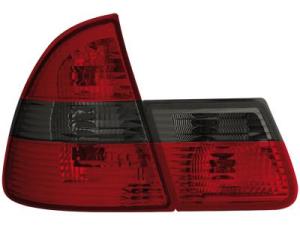

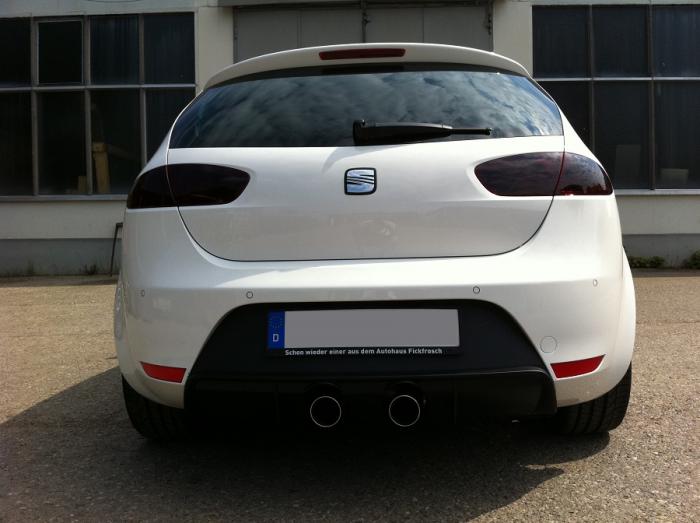

Chlapi,
nemate nekdo zkusenosti se zatmavovanim svetel? Nechci nic do cerna, jen takovy kourovy efekt. Vim ze se daji takove svetla sehnat,ale hlavne zadni stoji celkem ranec. Mam e46 s origo bilyma bliknama, viz prvni foto a chtel bych dosahnout efektu jako na dalsich obrazcich. Da se to tim tonovacim sprejem? Nebo existuje nejaka folie? Kdyztak budu vdecny za pripadne foto vasi prace, diky!

dá se to docílit sprejem kterej koupíš, ALE musíš dávat bacha na to, aby jsi je (respektive jen blinkr) nalakoval souvisle, rovnoměrně. Jinak to budeš mít flekatý...

existuje přímo zatmavovací folie na světla.. koukni na tintek.cz [ Link ]

Vybornej vysledek jsme meli s modelarskejma barvama TAMIYA (smoke grey), jen ti to musi nekdo striknout.
Ale dnes uz jsou spreje v kazdym obchodaku.

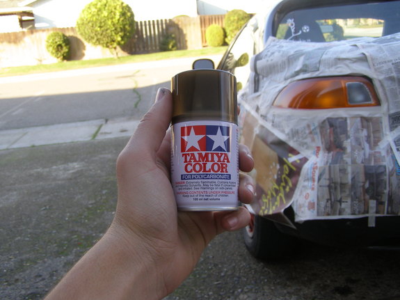

Voni ji dokonce delaj ve spreji.
foto k příspěvku  od tappaja
o 05.08.2011, 14:23 | yethy
Tappaja: mas nekde foto jak to vypadalo? Nedelalo to fleky? Nesmyva se to, nebo se to musi jeste prelakovat?
o 05.08.2011, 15:25 | tappaja
Kup sprej na to urcenej a bude to v pohode.

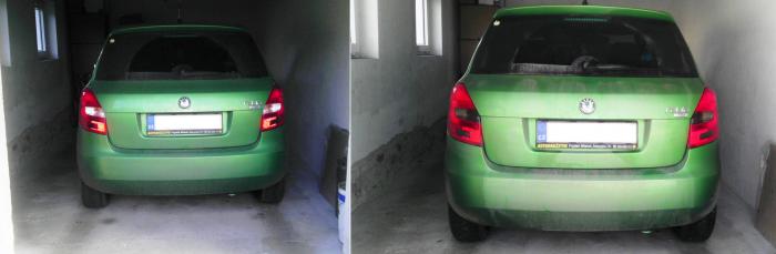

ILS folia 10% zatmavenie ...

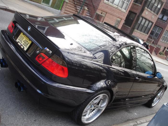

ja to delal takto
