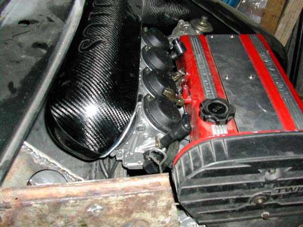

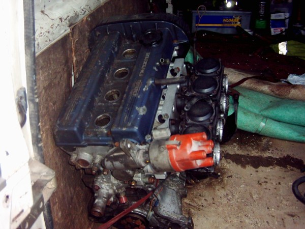

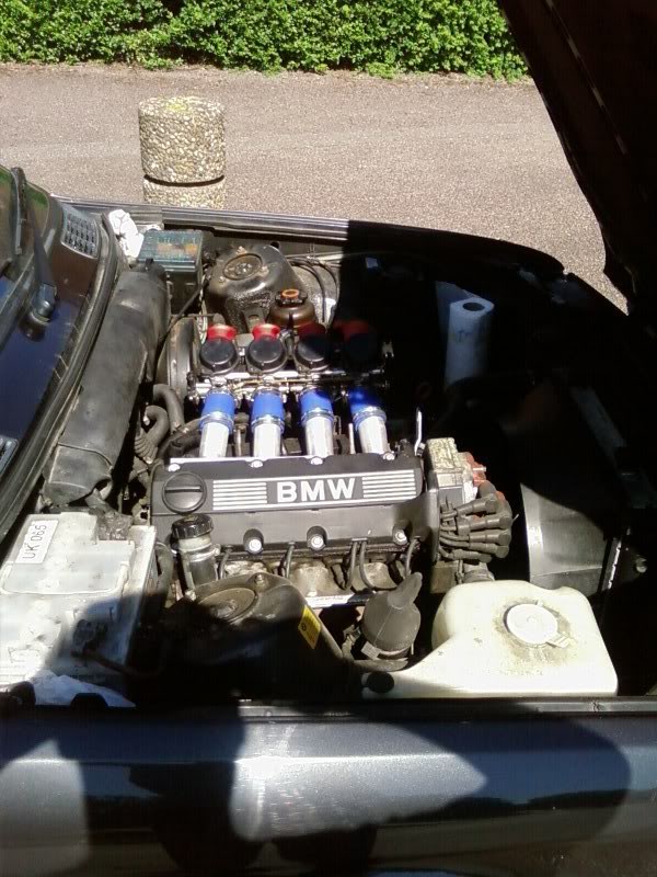

o 30.07.2011, 08:08 | Valdík
foto k příspěvku  od Valdík
o 30.07.2011, 08:09 | Valdík
o 30.07.2011, 08:12 | Valdík
zajímaly mě opravdu karbce a ne jen čtyřklapka, jinak panu Landerovi už jsem psal tak jsem zvědavý co mi poradí on jinak dík za info a omlouvám se možná za zmatenou formulaci svých dotazů
