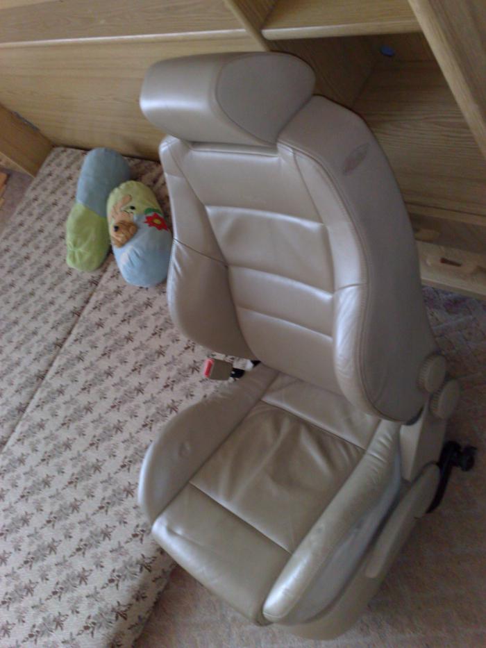

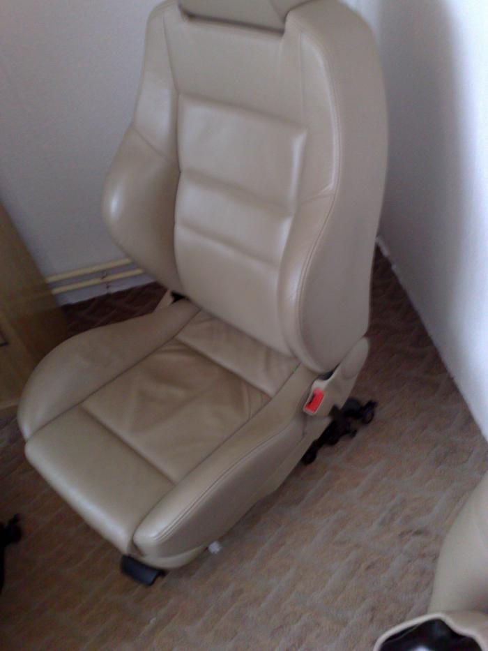

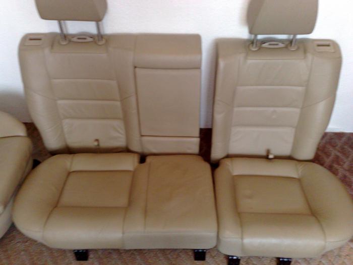

Cormi Chlapi, vzal sem celej interiér z Bory Varianta s béžovými Recary. Bohužel jejich stav mi způsobil to, že jsem skoro celou noc nespal. Na youtube jsem viděl video, jak se profi renovuje kůže. Používá se na to nějakej tuk na kůži a promáčkliny se vyrovnají nahřátím fénem. Víte někdo o tomto postupu víc? Je to na videu okolo 12. minuty. A dále v plastech je zažraná špína - čím to dostat pryč? Určitě aktivní pěnou, ale kterou na to použít? Díky moc

29.07.2011, 07:22 |
Cormi na fotkách vypadají super, ale v reálu je vidět že už to je starý... musím to nějak oživit, jinak asi půjdou dál na prodej :-/

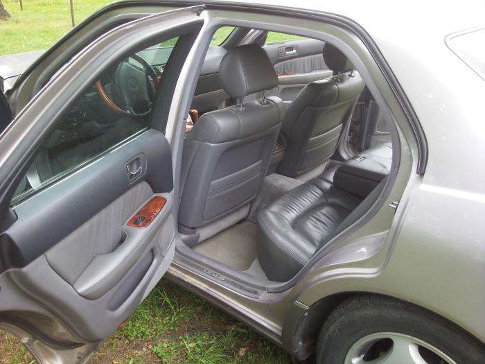

Tak jarova voda na kuzi je ta nejvetsi blbost. Nez jsem se zacal trosku zajimat o detailing, tak jsem zil taky v domneni ze jar je to nej. Jenze jar odmastuje a totalne porusi ochranou vrstvu kuze. Kvalitni cistic na kuzi od chemical guys ci gliptone vyjde na 300. Ochrany balzam z prirodnich tuku na ochranu kuze taky na 300. Cistil jsem dukladne LS400 a spotreboval jsem 1/4

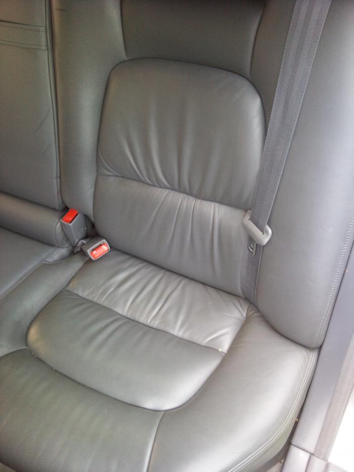

Jasisoft:
matná kůže je super. Když jsem vyčistil auto, tak jsem se nemohl vynadívat, opravdu hluboce matná a a vypadala o 3třídy luxusněji, ale po aplikaci balzámu se mat zratil. Použil jsem raději hodně balzámu, na úkor matnosti.
Před vyčištěním:
Kůže vypadala čistě...
... ale naplnil jsem 4kýble po 15litrech takhle špinavé vody
... Takhle vypadá kůže po vyčištění. Po alikaci balzámu se mat strašil. Kdyby se použilo míň balzámu a aplikoval by se vícekrát za rok, tak si myslím, že kůže bude dobře chráněná a pěkně matná. Ale já se na to vykašlal :). Stejně chci renovovat loketku a přední sedačky, pak interiér znovu vyčistit, nastříkat polyuretanem či lakem a nabalzámovat
