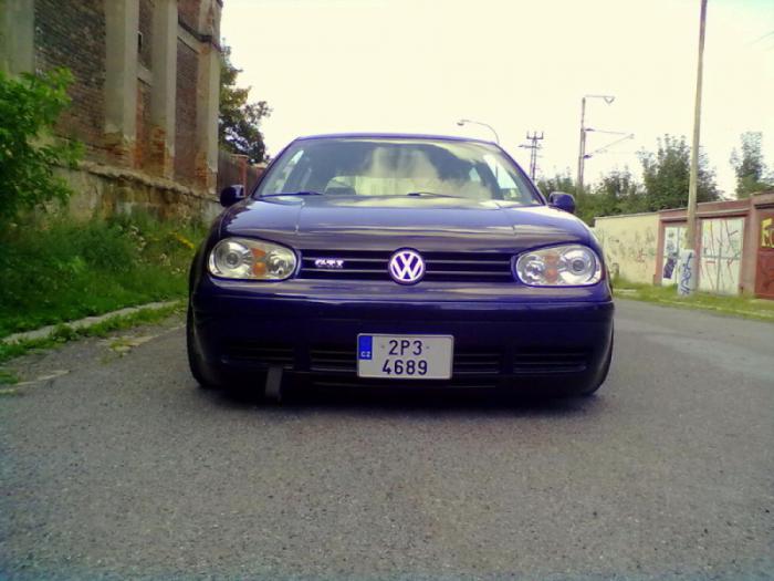

Chtel bych radu,koupil sem origo xenony na golfa IV. Seřídil sem je tak jak maji bejt,ale v noci to svítí strašně slabě. Je možný že výbojky už sou slaby? Ze bych koupil novy aby se to zlepsilo? Nekdo naky rady?? Mel sem predtim DEPO čočky a to se nedalo srovnat jak ty Depa svítily

problém je v tom že máš vypálený světla...xeonanama se světla ze vnitř ničí...o nějakým čase to prostě začne svítit méně a méně...je na to servis...opravuji a renovují světla...jiná možnost není...nebo nový světla...žádný jetý....

jn, asi máš oloupaný paraboly, špatný výbojky bys poznal podle barvy, jdou časem do růžova jestli se nepletu.

ale me to rika plno lidi ze ty origo moc nesviti,ze prej maji malou cocku...

To je taky pravda, dal bych to Xenonmanovi, ten ti to zrepasuje, nebo popř. vymění za větší čočky

taky si myslím že jen výměnou výbojek si nepomůžeš... chce to komlet repas...

Mrkni zevnitř na čočky,jestli nejsou vysmahlí..
