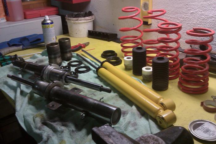

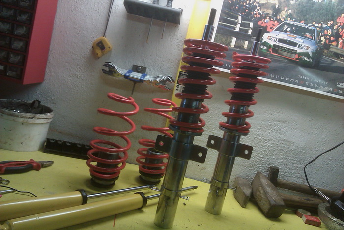

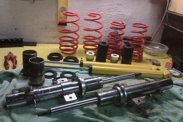

Dneska dorazil dlouho očekávaný balíček. Konečně podvozek. Ještě asi není jisté, že bude definitivní, ale na zkoušku za ty peníze bude dobrej :-)
Zde zatím jen foto na ponku, na auto půjde až za týden, protože zítra odjíždím na dovču do Itálie. Sakra, to bude dlouhá dovolená :-)

o 24.06.2011, 00:12 | Pluto
Tímhle to asi úplně k zemi nepůjde, ale alespon mi napoví, kde všude bude problém s přední nápravou. Po snížení opět nastane problém se zatáčením kvůli 50mm podložkou, kdy kolo jezdí při točení volantem moc dopředu a dozadu. Když bude problém, tak budu muset řešit jiný ramena a to se mi zatím moc nechce... Uvidíme...

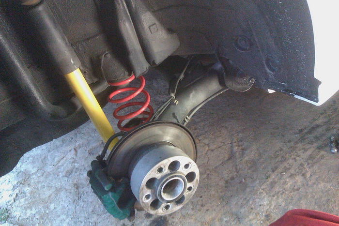

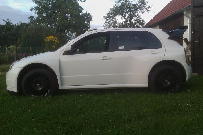

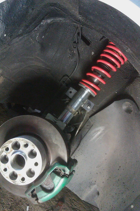

Tak podvozek je hned po dovolené zrenovovaný (vzhledově) a už je i dávno na autě. Výsledek? Jakžtakž. Je to lepší, chtělo by to ještě níž, ale už zase nemohu kvůli podložkám. V rejdu už škrtám o podběhy. Foto zatím jen zrenovovaného podvozku a z namontování na auto. Jak vypadá auto jako celek dodám během dalšího týdne, právě jsem v Praze. Jinak křídlo je opraveno, tak snad už to bude OK.....

o 01.08.2011, 22:05 | Pluto

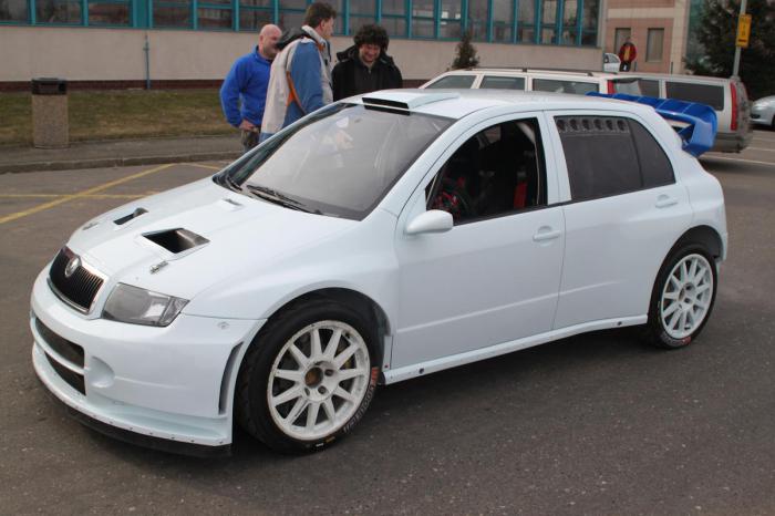

Tak tady nějaká fotečka ze snížení a po nandání opraveného křídla. Sice černý kola nejsou vidět, ale tento měsíc by mělo dojít na lakování na bílo. Sorry za foto, foceno telefonem:
více foto na [ Link ]
foto k příspěvku  od Pluto
o 01.08.2011, 22:07 | Luboš1
neni to zle ale myslel jsem ze pujde niz
o 01.08.2011, 22:20 | Proffesor_W
jeste tak 5cm :(
o 01.08.2011, 22:32 | Pluto
:-) Taky bych rád. Tohle je nějakých 65mm. A už mám problém zase s přední nápravou a škrtáním o podběh. Myslím si, že další mm více k zemi by byl problém. Musím nějak vyřadit ty 50mm podložky a potom uvidíme. Toto je jen zkouška. Podvozek mě stál 4000Kč, tak ho potom snadno prodám a zkusím něci jiného :-)
Jinak 5cm už nee, chybí mi tak 2cm. WRC není žádnej LOWCAR...

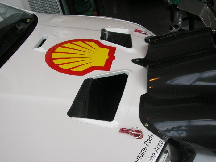

o 02.08.2011, 15:30 | Pajk

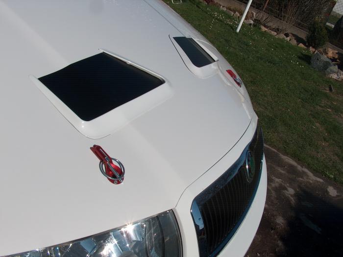

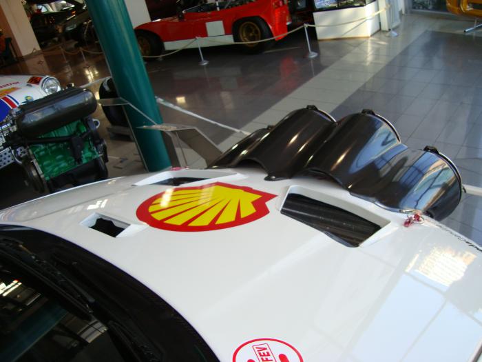

Jak se řešej ty díry v kapotě? Nebo jak to udělat, aby to nevadilo běžnýmu ježdění (déšť, sníh) a přitom splnilo svůj účel.
Asi nijak co? :(
o 02.08.2011, 15:50 | Zdenek (A)
Pajk: Musis jezdit tak rychle, aby tam nestihlo nic spadnout :-))))))))))
o 02.08.2011, 16:13 | michal_smsmsm (A)
no to je takova dira ze kdyz prejedes zajice tak tou kapotou vyskoci ven zivej a zdravej...
o 02.08.2011, 16:21 | Pajk
Další prosím!:-)
o 02.08.2011, 16:30 | Kesam
Pluto to vyřešil tak že tam ty díry má jako že tam nejsou má tam folii bo co dobrej nápad.
o 02.08.2011, 16:50 | Dragster
Pajk: Pokud se nepletu tak origo WRC to nevadí, protože ty díry v kapotě nezasahují vůbec do motorového prostoru, je tam přepážka.
Jak to má Pluto to nevím.
o 02.08.2011, 16:52 | tappaja
Jak to ma Pluto ti presne popsal Kesamik :o))
o 02.08.2011, 17:48 | Pajk
No já bych to chtěl využít ty díry, na imitaci se můžu vys*at.
o 02.08.2011, 19:59 | Luke-Jeep
To sou ty moderni pekace co jim vadi snih a dest do motoru... Njn ;-) ja mam u brouka odskocenou kapotu a diru jak do prd*le a zadnej dest ani ten nejvetsi mu nikdy nevadil ;-)
Pluto vsak vis jak ti to rikam porad: NA ZEM S TIM ! ;-)

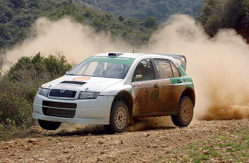

o 02.08.2011, 20:31 | Pajk
Jak si toto poradí s vodou?? Resp otevřenej filtr..
foto k příspěvku  od Pajk

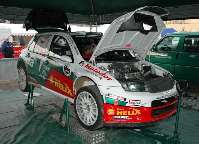

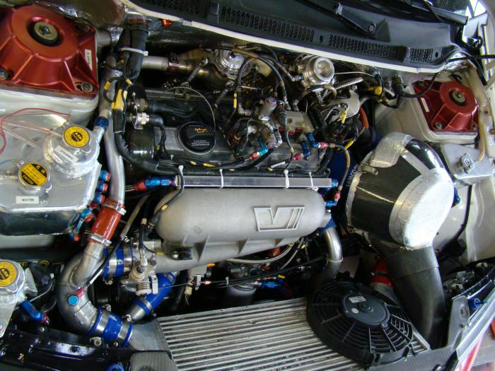

o 02.08.2011, 23:29 | Pluto

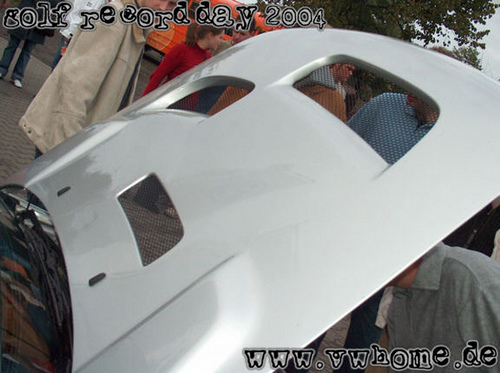

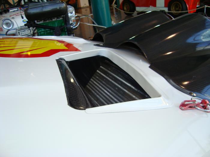

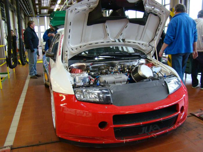

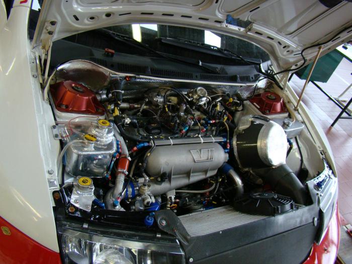

Takhle je to u origo WRC Fabie. Vzduch se nasává nárazníkem, chlediče jsou umístěny pod úhlem 45st. a přes ně to jde tima výdechama ven. Je to kvůli tomu, aby nešli nečistoty z trati do motorového prostoru. Na fotkách je to snad trochu vidět:
o 02.08.2011, 23:41 | Pluto
o 02.08.2011, 23:42 | Pluto
o 02.08.2011, 23:44 | Pluto
o 02.08.2011, 23:46 | Pluto
To nahoře je venkovní vzhled originálů a toto je vzhled mých. Podobnost dosti dostačující a nemusím řešit sníh a vodu v motoru :-)

Taky jednu dohodím pokuď neva z jihého pohledu..
foto k příspěvku  od Schejby

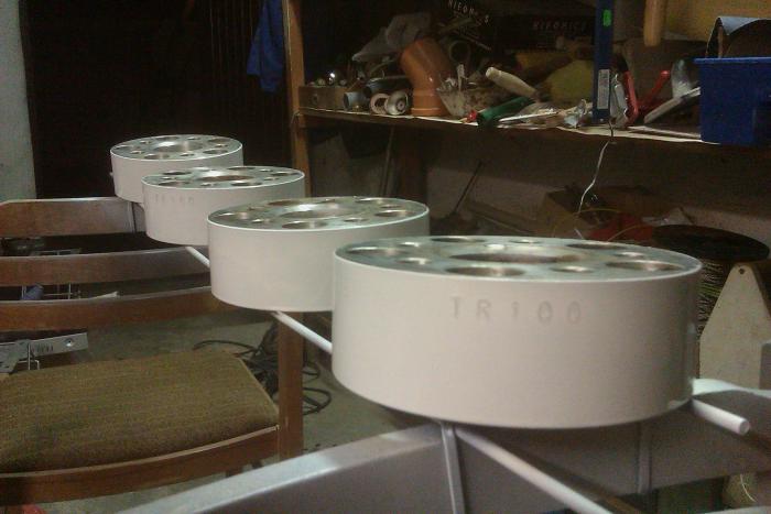

Tak Fabča na špalkách a kola v lakovně. Tak jsem se trochu nudil a nalakoval podložky na bílo, aby tam tak nesvítili a ladily s kolama :-)

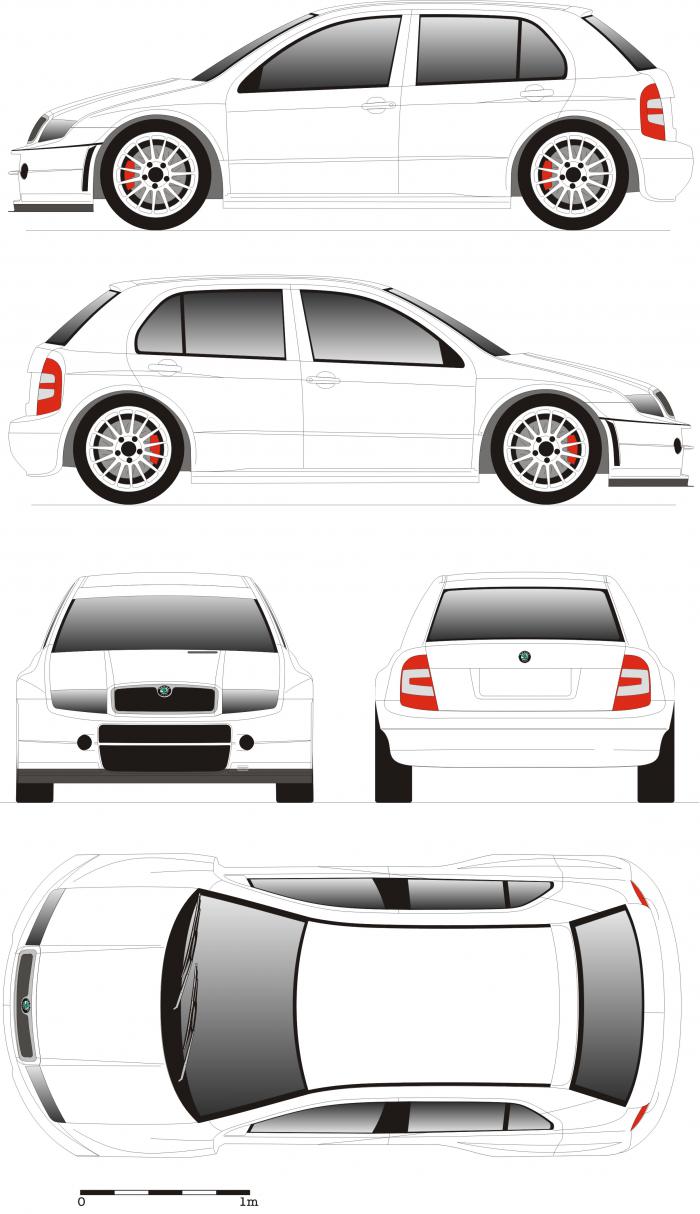

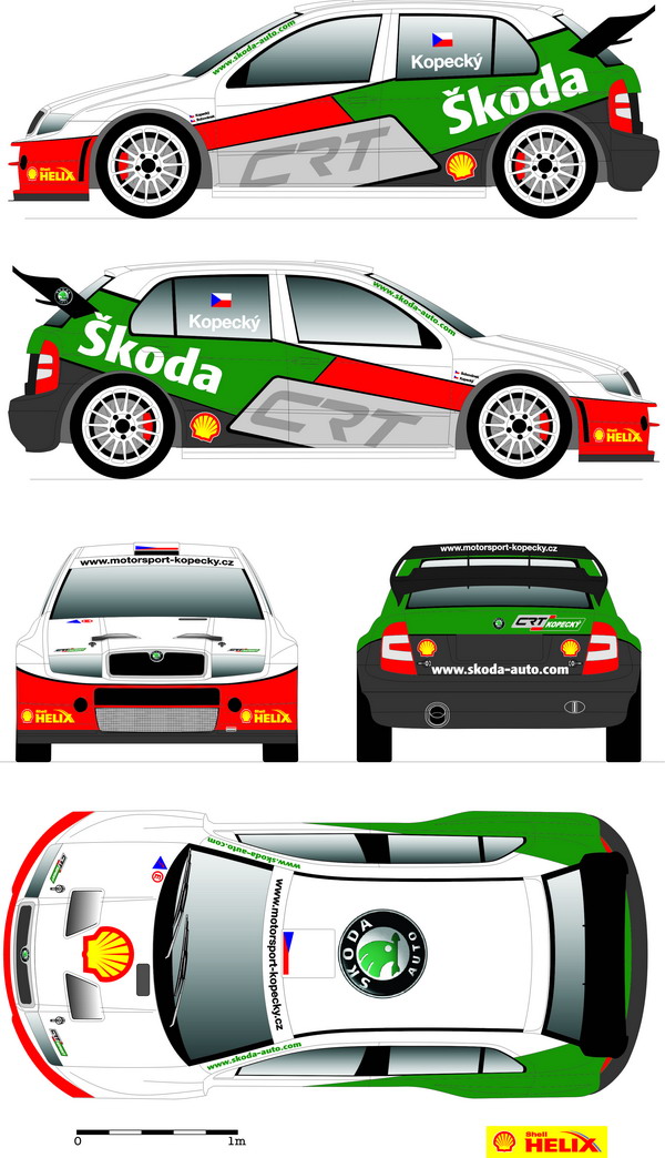

Plutíku, neměl bys pro mě tu skicu Fabie, kterou jsi měl jako podklad pro polepy? Jen čistě bílou, popř. černou (pro návrh polepů na černou fabii RS). Díkes.
myslím toto, ale bez polepů (případně v černé verzi):
foto k příspěvku  od Alííí
o 05.08.2011, 14:22 | .mycTD
Aliii: enjoy: [ Link ]
o 06.08.2011, 00:13 | Pluto
Alíí: Takhle v JPG nebo v křivkách? Mám jen takto namalovanou v křivkách, ale mohl bych ti z toho ty polepy sundat, jen to ale bude skica WRC verze...
o 06.08.2011, 00:30 | Pluto
Takhle by ti to stačilo?
