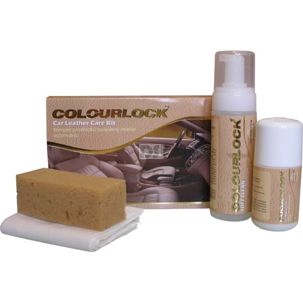

o 25.05.2012, 09:42 | Leveler
Koupil bych toto

o 09.06.2012, 19:41 | Newman
nechci nikomu dělat reklamu, ale mám od pátku tohle
a musím konstatovat, že dost dobrý !
o 09.06.2012, 19:42 | Newman
je to Česká výroba a za mě dobrý
(použil jsem to i doma na sedačku)
