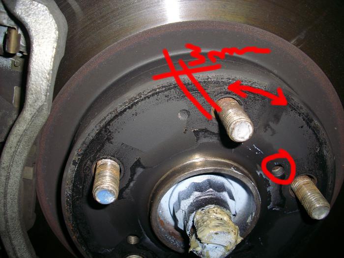

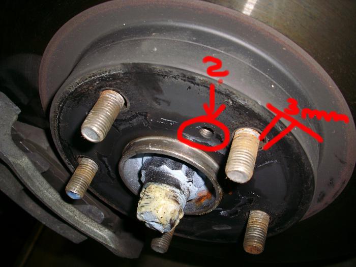

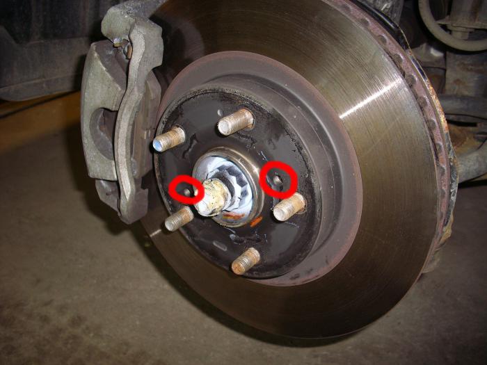

Chlapi, mrkněte na foto, jedná se o přední kotouče na Toyota Rav4 2,2 nafta, r.v. 12/2006...dnes jsem měnil kola a přijde mi dost divné že kotouče nejsou nijak pevně fixované k "náboji" ale pouze vložené mezi brzdové desky a pak nasazené na závitové čepy s vůlí 3mm, lítá to tam jak cyp :D samo beru že po utáhnutí kol je to zpevněné, ale tohle jsem ještě u žádnáho auta neviděl...

o 29.05.2011, 21:59 | Lukasino
To je normalni ;)

o 29.05.2011, 22:02 | tappaja
Mno mel by tam bejt nakej malej sroubek, kterej to drzi...
o 29.05.2011, 22:02 | shaft.cz
Lukasino: opravdu jo?
o 29.05.2011, 22:03 | Kesam
Tohle mi přijde taky normální na fiestě je jenom nějaká sponka a na fáčku nějaká 6ka šroubek :-)
o 29.05.2011, 22:05 | P.E.T.R | Upraveno: 2011-05-29 22:06:45
Většinou tam bejvá šroubek se zápustnou hlavou, ale tady neni žádný vybrání, takže by hlava "čuměla" a vadila by na nasazení kola. Takže já myslim, že tam nic bejt nemá, ale jenom tipuju dle fotek. Jedině, že by tam byl nějakej šteft.
o 29.05.2011, 22:09 | shaft.cz
za tim otvorem se zavitem neni zadna dira ani steft nic , leda ze by byl kotouc otocenej a mozna nekde dal neco je a zezadu se tam treba steft sroubuje...
o 29.05.2011, 22:10 | cupra.165
Japonci tam sroubek moc nedavaji.Ja mam to same u imprezy 2004..bez sroubku..zavit muze slouzit i jako pomoc pokud by kotouc prirezl. U seatu sem sroubek mel,u subaru je nedavaji

o 29.05.2011, 22:12 | Komba
Opravdu není na každým autě šroubek na fixaci kotouče a je to pak jen stažený kolem.
o 29.05.2011, 22:14 | Lukasino
Na toyote to taky nemam zafixovany jinak nez upevnenim samotneho kola ;)
o 29.05.2011, 22:15 | shaft.cz
ok panove, tak diky za vyjasneni ja uz jsem si myslel ze pri vymene kotoucu v servise neco opomenuli, mel jsem z toho docela sok jak jsem si tam hejbal celym kotoucem :)))
o 29.05.2011, 22:22 | Tuner#2
Ten fixační šroubek je tam stejně jen když sundáš kolo. Kdyby sám držel kotouč, tak se střihne při prvním brždění, kotouč drží třecí síla při utažení kola.
Je to OK.
