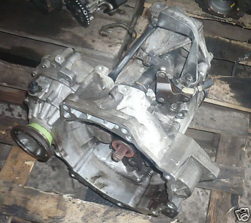

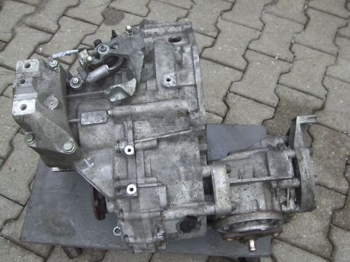

Luční koník: Díky za tip. Nicméně jsem si dneska chvilku googlil a nejde to. Převodovka na 1.8T a 1.8T 4x4 vypadají malinko jinak v místě uchycení úhlového pohonu...
5Q předokola
foto k příspěvku  od Skury
o 12.05.2011, 08:29 | Skury
5Q 4motion

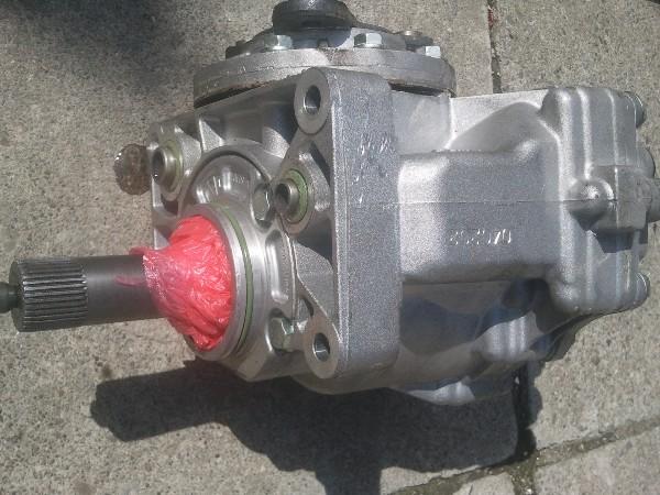

úhlový pohon
