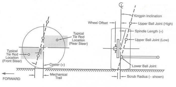

zmeni se ti geometrie, kolo se pri zataceni bude otacet po jine nez puvodne zamyslene kruznici, coz ma vliv na jizdni vlastnosti... jak moc je otazkou... osobne si myslim, ze rozumne maximum je 10-15mm, pak uz viz vyse + vetsi vliv na zivotnost naboju a zbytku zavesu... jestli vadi zapadla kola, resil bych neco kolem ET30-38 a ne sirsi jak 8'
pokec o geo treba zde v pdf : [ Link ]

na sve 4x4 mam predepsano 7x17 et48. U 3 roky mam nasazeno 7.5x17 s et 35 a je to bez problemu,nikde se nic blbe nesjizdi,auto je stabilnejsi. Jinak staci taky zadat a pohledat..... scrub radius
