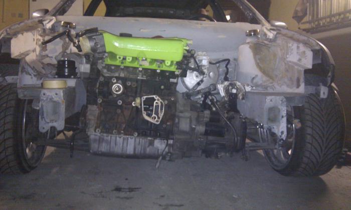

o 02.05.2011, 11:13 | manolo
foto k příspěvku  od manolo

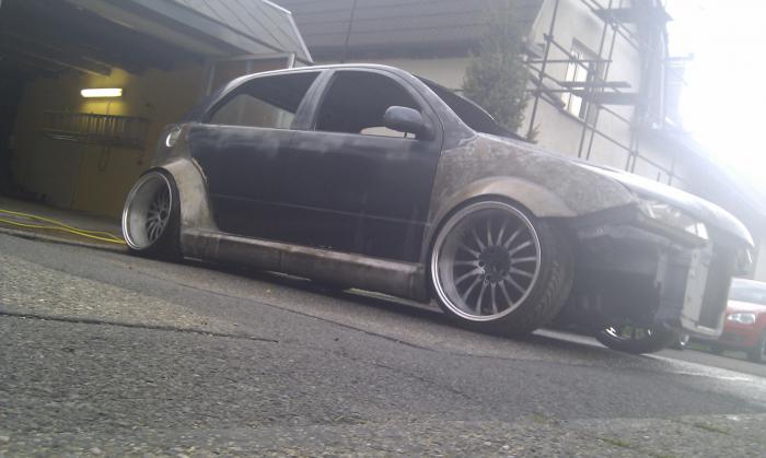

o 02.05.2011, 11:14 | manolo

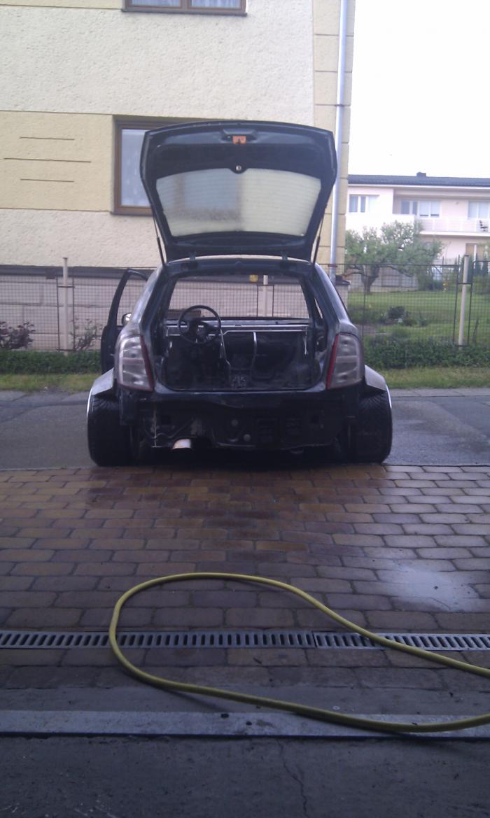

o 02.05.2011, 11:15 | manolo
o 02.05.2011, 11:16 | manolo
o 02.05.2011, 11:17 | manolo
o 02.05.2011, 11:18 | manolo
o 02.05.2011, 11:19 | manolo
o 02.05.2011, 11:22 | manolo
snad nikoho neurazim...

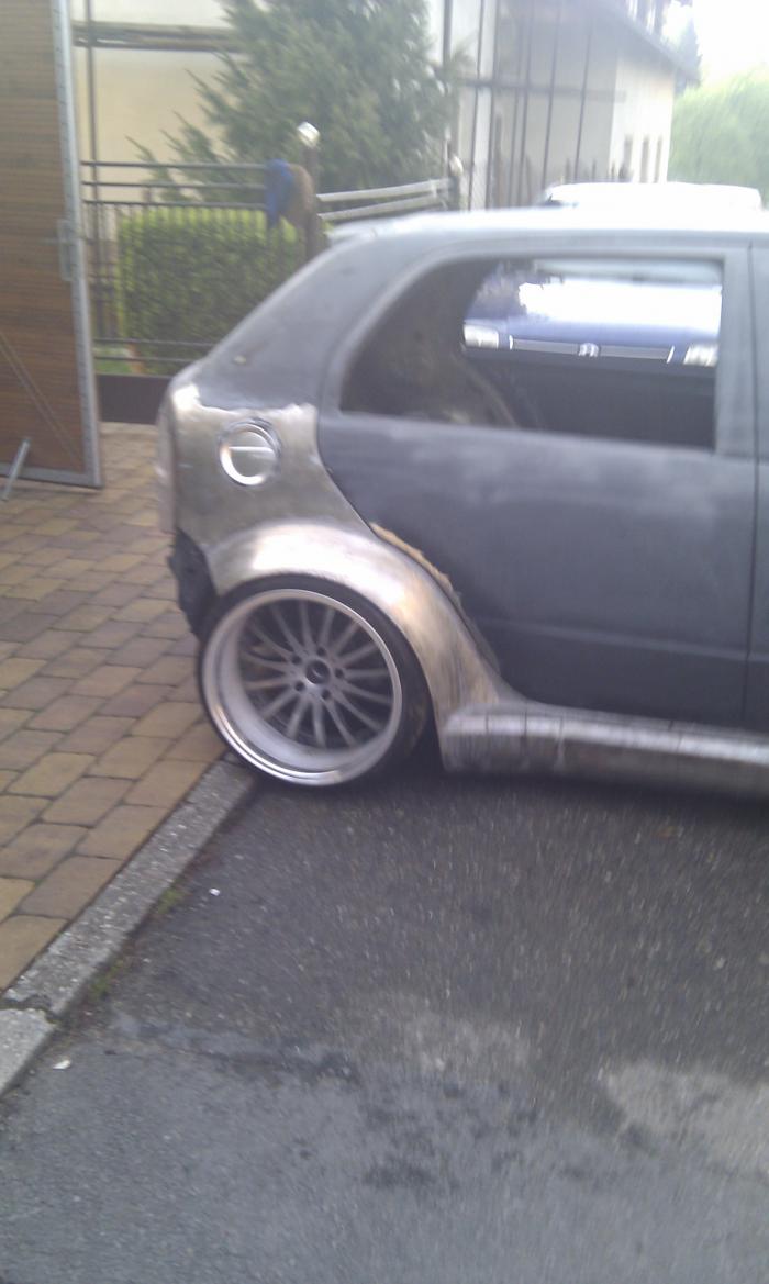

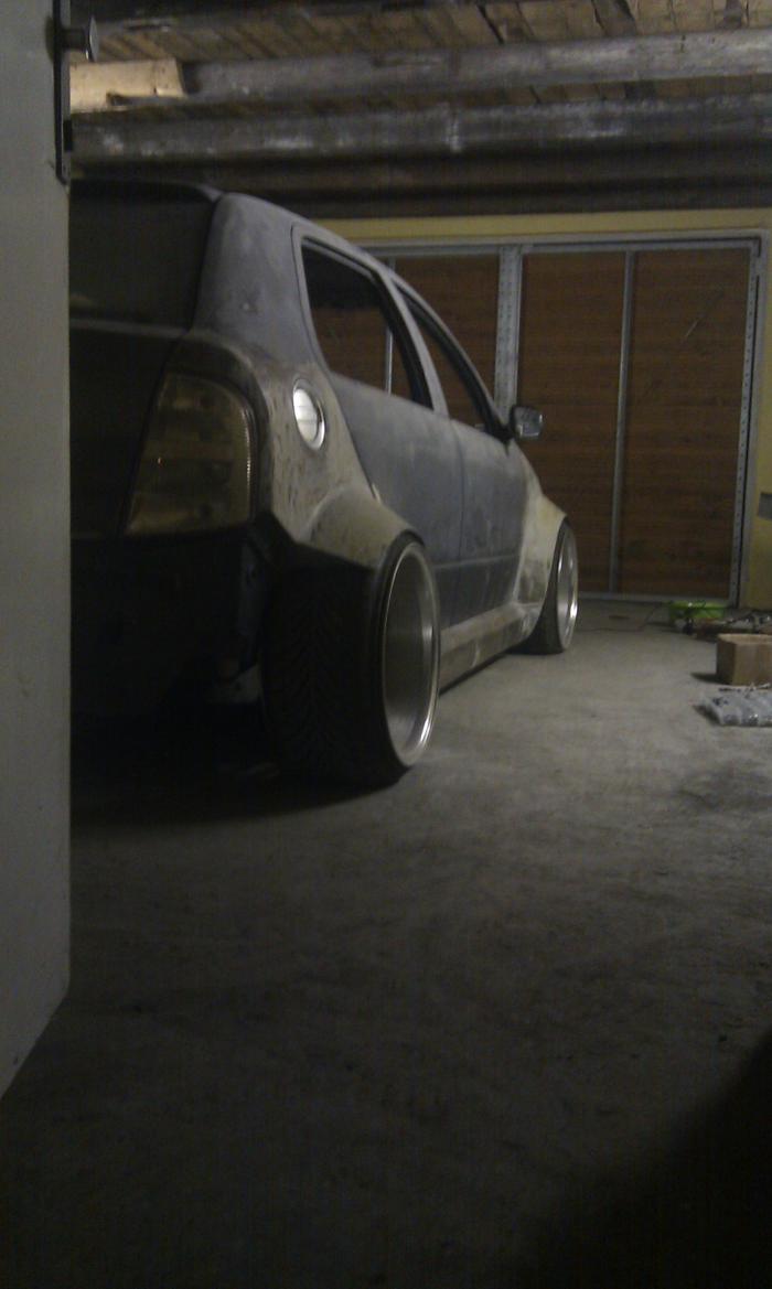

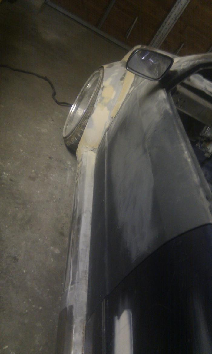

O kolik jsou kola vytažený ven? To je masakr...
o 02.05.2011, 11:34 | manolo
kolo je 10x18cm, et+55 a 6cm podlozka...guma je 225 na 30...

o 02.05.2011, 11:43 | manolo
to TROY: má to kola, motor, brzdí to a nemám tak široký podval, takže po ose...
to nome: 1.6. mám jet lakovnu a 1.8. bych měl jet na brzdu na slovensko, tak snad v tom srpnu to třeba pojede.
Neříkám termín, ať pak zas nevypadám za vola, kyž to neklapne ...

Osobně se mi moc nelíbí kola, která jsou vylezlá úplně mimo obrys auta. To nejen tady, to obecně. Je v tom asi dost práce a peněz, což oceňuju, mít koníčka je důležitý ;-) Když to má jezdit po ose, asi to bude potřebovat technickou...
o 02.05.2011, 12:38 | manolo
nez technickou spise resim jak tech 400 koni prenest na kola...

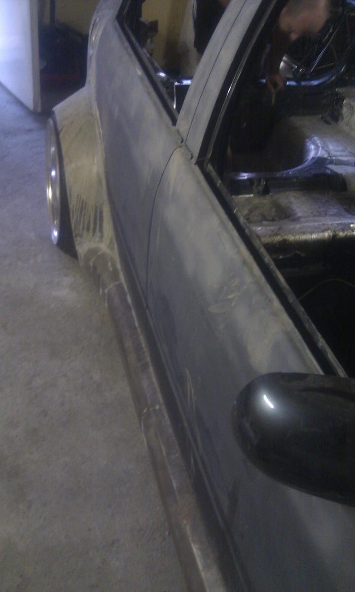

o 02.05.2011, 13:07 | manolo | Upraveno: 2011-05-02 13:08:51
- špéra je...
- podvozek je plně stavitelný...
- áčka vznikly rozšířením a gumou

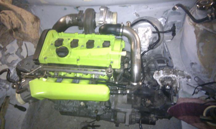

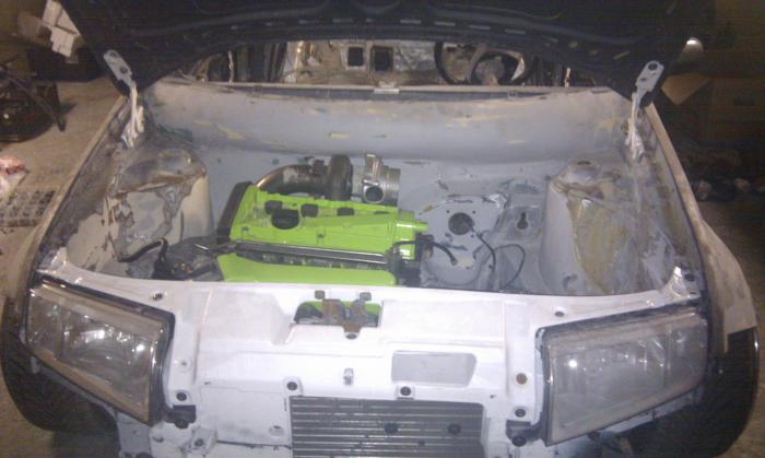

to mishan: k cemu bych to chtel vyuzit? rad bych poznal limity toho auta i toho motoru. Motor stavime s jednou firmou, ktera se venuje performance upravam. Nikdo nerika, ze to musi jezdit na onech 400koních, ale muze to jezdit treba na 330ti. Hlavně ať ten průběh a funkčnost je optimální a spolehlivý.
4x4 haldex prevodovka z S3 se mi tam nevesla, abych udelal ctyrkolku. Je treba zalaborovat...
a jezdit to bude, jeste to vyramujem at vylezu kdyz to poslu do lampy :D

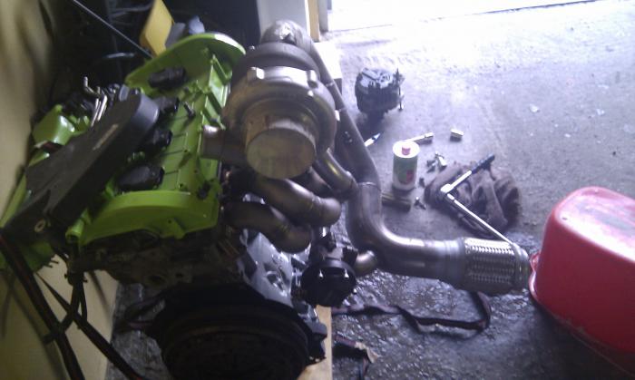

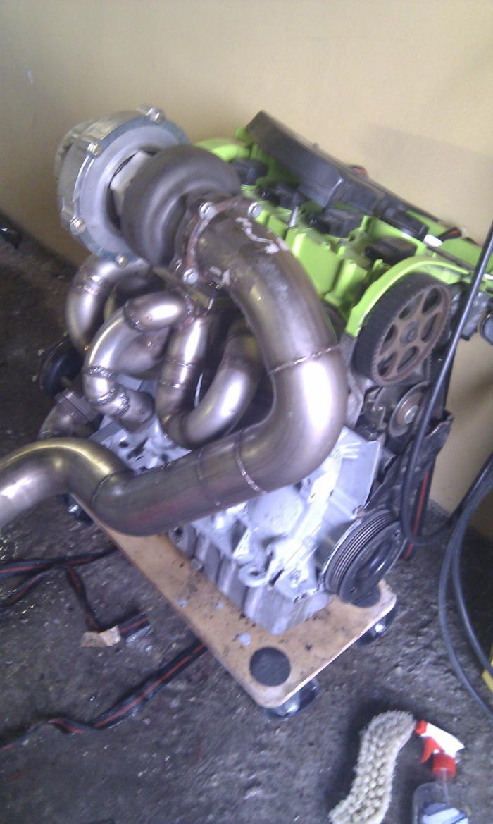

Ty sváry jsou divný, domácí výroba? :D
To je GT3071R že? Co je už udělaný s motorem? A co máš za vstřiky, svíčky, výfuk atd?

Ty kola maji limec rozsirovany, nebo je to takhle brutalni normalne :)?
Jinak super, vsichni mu to pomlouvate, musi za tim byt strasna prace a ikdyz s tim nebude jezdit kazdy den do prace, urcite si vyuziti najde..

to Pajk
- svody i s downpipe jsou dělané na zakázku, downpipe ma prumer 76mm
- turbo je gt3071r
- kované ojnice
- vstřiky 630ccm bosch
- pumpa walbro
- sani prestavene na 76mm prumer a velky konus
- odstraněné sání sekundárního vzduchu, egr ventil, přidán ventil na vracečku paliva
- je třeba doladit IC k tomu turbu a pár hadic
Svíčky jsme zatím neřešili. Kolega v leonu jezdi s tímhle na 410koních. žádné další úpravy nedělal. Kolega v oktavce převrtal motor na 2.0litr jinak stejné úpravy...
rád si nechám poradit, nejsem bůh a bohužel hodně věci musíme zkoušet anebo hledat po netu. Chtěl jsem sací parohy od ABD třeba ale nevejdou se mi.
o 02.05.2011, 13:34 | manolo
Kdyby ty ojnice nebyly kované, tak se dá jezdit kolem 310 - 320 koní.

to MEDA na hrkání do práce mam CC. Stred kole je odriznutej, limec je vysunutej ven a privarenej...

Jsem si říkal, že je mi to povědomý, to je turbo od Škodíka... Jinak vstřiky jsou Siemens, né Bosch. Škoda, že už je máš, mám na je na prodej. Svíčky mám Denso Ik24 kdybys chtěl. Jako zajímavý to bude, to jo. Ale co mi říkal Škodík, když měl GT28čku při 324PS, tak to hrabalo na 4 - měl 6q převodovku. Těžko říct, co to bude dělat, v ČR budeš první s takovou Fábkou. :D

to Pajk: vstřiky jsem kupoval Bosc. Turbo je od jeho bráchy to sedí. Ted tam kuba ma tu gt30tku se stejným vybavením atd akorat to prevrtal na dvoulitr a vali to pry neskutecne. Ohledně těch svíček mi pisni na manolo@manolo.cz a zkusíme se domluvit.

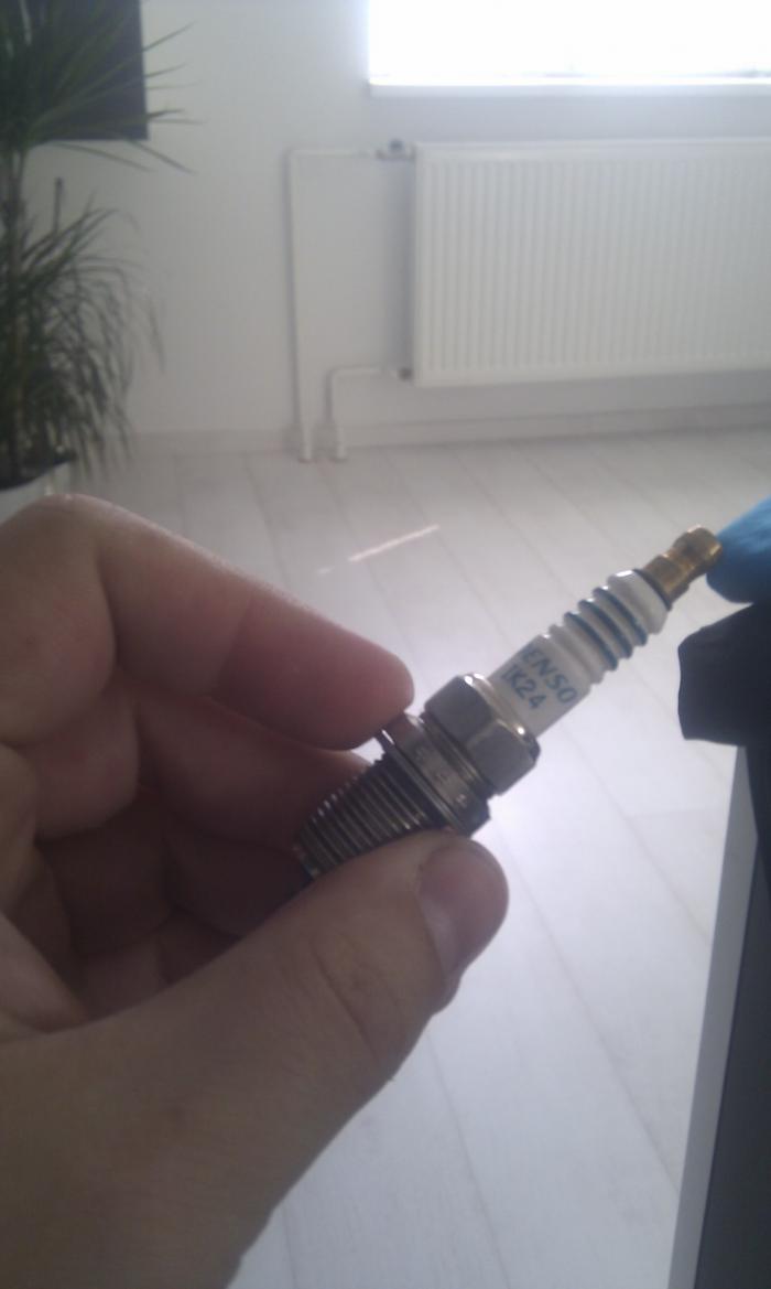

Pajk - svíčky jsme domluvili. Napiš mi co chceš za ty pumpy ať to kdyžak nabídnu kolegovi...

místo tlumičů budou jen trubky nebo jsou blatníky pohyblivé? nevěřim tomu, že tam je dostatek místa aby si to při propérování neškrtlo

mě se to líbí, myslím že to bude vypadat dobře, jediné co se mě nezdá je opravdu ta šířka zadních kol, je to až příliš, ale jak říkáš, pokud tam dáš jiné kola a bude to méně vystrčené, tak to neřeším :) Co se týče barvy - já bych teda do takové šediny asi nešel, co udělat třeba hnědou, modrou metlu, tmavě červenou metlu? i ta žlutá lambo je moc pěkná...

manolo: Tak třeba já se svým autem jezdím pravidelně do Mostu na okruh, loni jsem si sjel slalom a když bude v budoucnu čas, tak snad dám i nějaký ten kopec.
Co se týče Tvého auta, tak se mě líbí úpravy na motoru byť meta 400HP se mě zdá dost odvážná, ale neznám celkovou konciguraci a budiž přeji dosažení takové krásné mety...
To co se mě rozhodně nelíbí je podvozek, kola a gumy. Auto je až příliš rozšířené a je rozšířené nesprávným způsobem. Pokud by jsi šel do rozšíření formou trubkových náprav a posunutí nábojů kol směrem ven, tak proč ne, ale řešit to nesmyslným ET kola a 6cm podložkou je prostě špatně!!! Osa otáčení kola nebude rozhodně procházet středem kola a to bude mít dost podstaný vliv na řízení a chování auta v zatáčce.
Za další kola. Ty co máš nemají s performance co do činění, pokud jsi z toho chtěl udělat rychlé auto, tak to chce lehké nejlépe kované kola rozumného průměru a šířky což 10 x 18 rozhodně není. Takové kolo bude mít s gumou dobře přes 25kg a to máš hned 100kg rotační neodpružené hmoty + 6cm podložky k tomu = to je pořádné peklo na brzdy, řízení a chování auta... Podívej se třeba na Čajíčka, čím víc jezdí, tím víc zmenšuje kola, začínal na 17" kolech, dneska jezdí 15".
Další věc jsou gumy. Na rychlé svezení to chce mít stabilní gumu a ne tuhle nataženou šprcku. Guma má mít bok kolmo k patce a ne takhle brutálně do A, hrozí vysmeknutí z patky a nebo proříznutí boku gumy v zatáčce když se nahrne pod ráfek. Na takový výkon bych tam nejraději viděl nějaké semislicky, sám je jezdím a je to nebe a dudy proti sériové gumě...
Snad to pomůže v nasměrování...

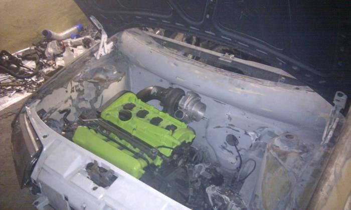

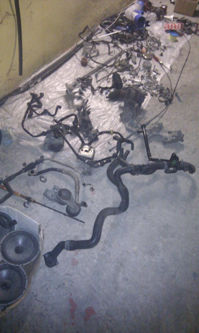

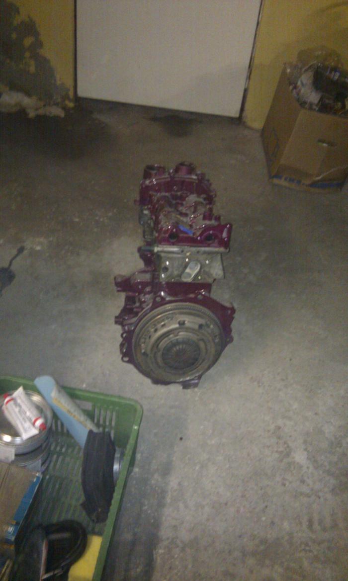

o 04.05.2011, 09:40 | manolo
původní orgán...
o 04.05.2011, 09:41 | manolo
včera jsme očistili, dnes natřeme...

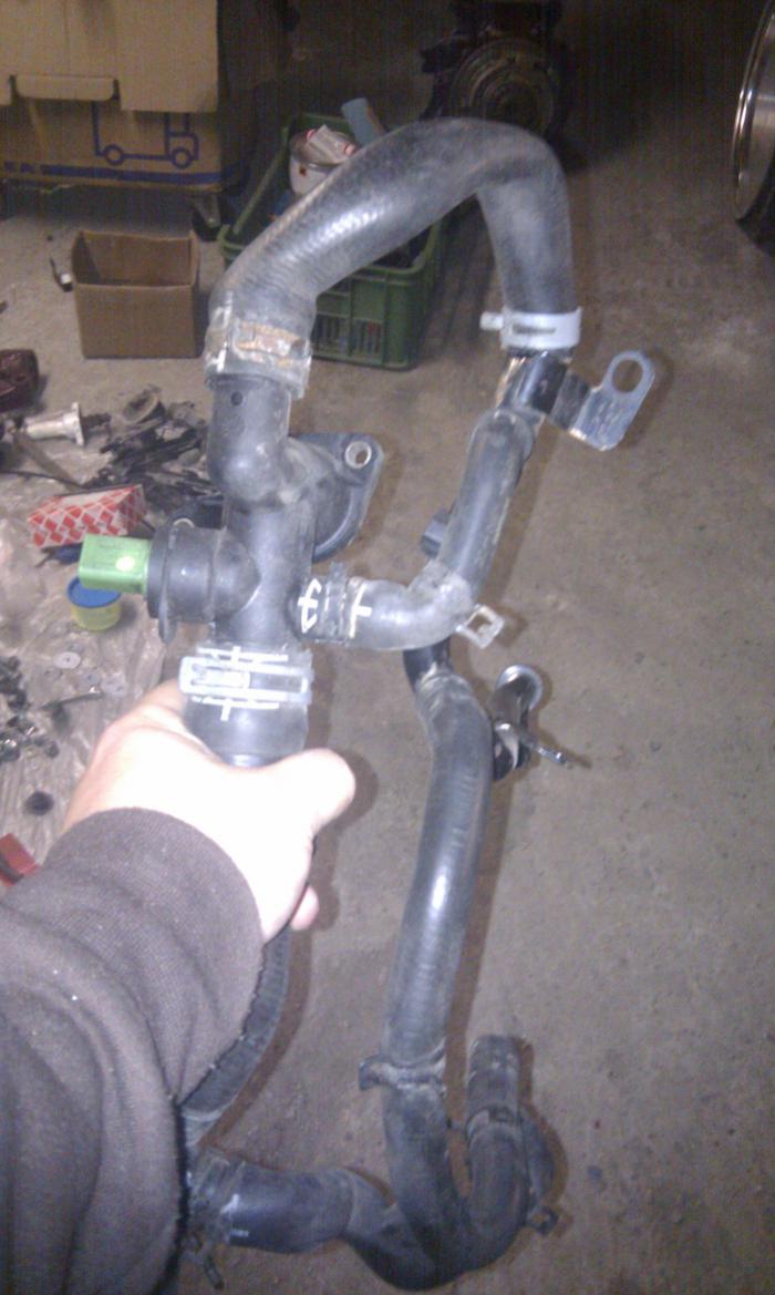

o 04.05.2011, 09:42 | manolo
nemáme topení, takže zkrácení obvodu vody...
o 04.05.2011, 09:43 | manolo
tohle snad dnes napasujem na motor :D

to Pajk: děkuji

Dnes vytlak z turba k intercooleru...
To nismo, ty ramena jsou fakt slabe. Uvidime...
o 04.05.2011, 22:50 | manolo
