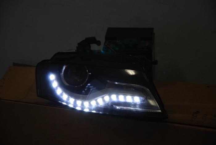

po nějaké době zase sem něco dám
audi a4 - funguje bez nutnosti měnit celou jednotku audi
funguje i pohasínání pri zapnutí blinkru vše se vešlo do originál lampy

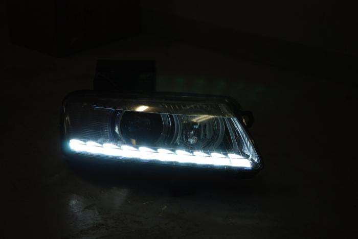

ten stejný problém pak vyřešen u audi a6 a rs6 stejný princip s tím, že se vychytal i problém umírání ledek, kdy audi prostě 3w diodu napájí mnohem více proudem, aby docílilo se větší svítivosti dochází k přehrívání a umírání tzn snižením napětí do ledek svitivost skoro stejné životnosti bezpečnější :-)
foto k příspěvku  od xenonman
o 26.04.2011, 12:20 | xenonman

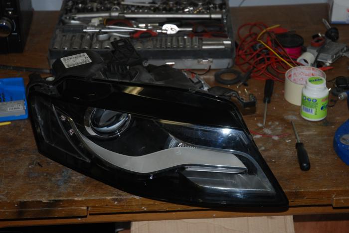

o 26.04.2011, 12:21 | xenonman
