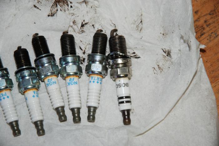

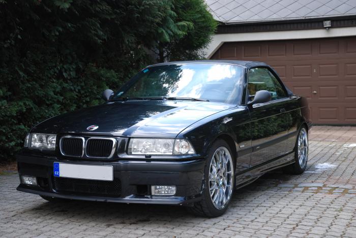

začnu asi takkto bmw e36 m3, byl můj sen, jedhoho dne zde padla možnost toto vozidlo koupit, údajně od majitele dle fota vozidlo vypadalo na oblíbenou hlášku TOP STAV bez investic,
inu vydal jsem se návštěvu vozidlo prohlédnul projel, technicky celkem v dobrém zachoválém stavu, až na pár tuzingových doplnku jako samolepky ACSCHNITZER atd celkem zachovalém stavu
pustil jsem se od servisu a přípravu na léto a sezonu při demontáži svíček, kdy původní majitel, že je měnil na mě vybaflo tohle
foto k příspěvku  od xenonman
o 19.04.2011, 08:37 | xenonman
jako sorry ano vidím správně 5x 12 zavit a 1x 14 závit a hlavně uplně jiný model svíčky, cívka uplně jiná no prostě prasárna
volal jsem původnímu majiteli a ten po vyslechnutí rači přestal zvedat telefony to je panečku u mě správnej přístup a postavení se k věci
u tohohle auta bych za to asi sekal ruce tohle je m3 a ne nějaká pitomá folicie
tak jsem řekl, že zjistím co a jak dál

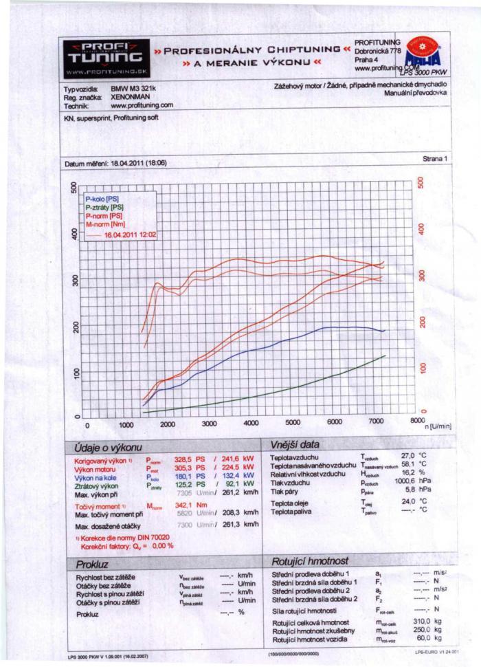

údajně tam je nový motor co má najeto jen 99tis km tzn výkon by měl mít zminovaných 321 ps co udává výrobce
tak jsem nelenil a vydal se na brzdu vozidlo bohužel mělo jen 289 ps a krouták jen 310NM
to znamenalo v praci, že 32 koniku je někde na pastvě asi...
nicméně těhle aut si prostě vážím je jich málo a podle mě si zaslouží tu onu pěči a originál stav tak jsem se do toho pustil a řekl, že to tak nenechám ....

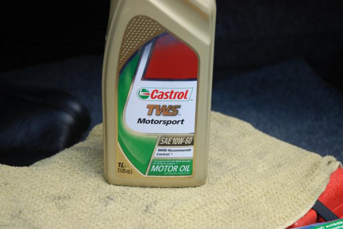

první věc co příšla na řadu, je správný olej co tohle auto potřebuje
o 19.04.2011, 08:41 | mikísek
lidi jsou v dnešní dobe fakt svine :(
o 19.04.2011, 08:42 | Leveler | Upraveno: 2011-04-19 08:42:55
Koukám, že majitel byl řádnej kokot.Ani bych se nedivil kdyby tam lil nákou sračku olej a motor byl pomale na odchodu.
Todle je problém skoro u všech M3 3,2 že máj výkon sotva 300koní a 6 kvalt před smrtí kterej se nedá ani zrepasovat.Proto je kolikrát lepší koupit 3 litr.
Hod sem foto co máš za M3 at vím od kud vítr vane.

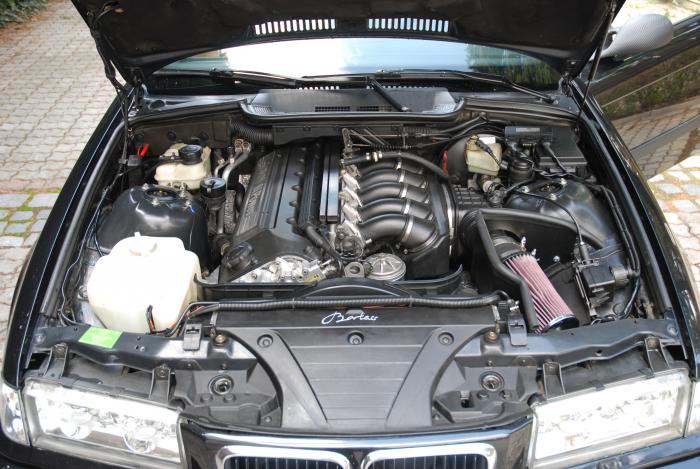

po výměně benzin filtru nechápu co s toho auta může vytec za bordel, jsem se vrhnul na pneu původní byly totálně ko takže nákup nové pneu

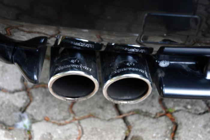

- následně malinko poladit výfuk volba byla jasná supersprint
- kn otevřené sani
- vyřešit primární problém svíčky a vrácení do originál stavu
- cívky výměna pro jistotu všech 6 ti jak jinak než originál
- tuzin m3 zrcátka s blinkrem výměna za původní originál zrcátka
na a ten hlavní výsledek kdy se vše podařilo dotahnout do konce a ze kterého mám tu nejvetší radost (jako malej jarda) je znovu zrození koníku a pocit z jizdy, který je o poznání o dost lepší
o 19.04.2011, 08:47 | xenonman
tzn z původních 289 ps někdě doma snad i tu původní bzrdu najdu je nynějších 328,5 ps motorových samo

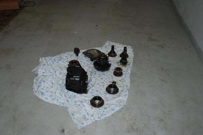

takže jsem si opatřil náhradní differáček

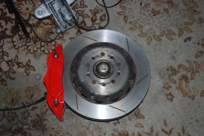

hodně velké sklamání je pro mě seriové brzdy, které prostě na tohle auto nestačí a nefungují jak maji, předek je originál BMW, takže je tu náhrada v podobě
o 19.04.2011, 08:51 | FurtMimo
čo je to za diff?

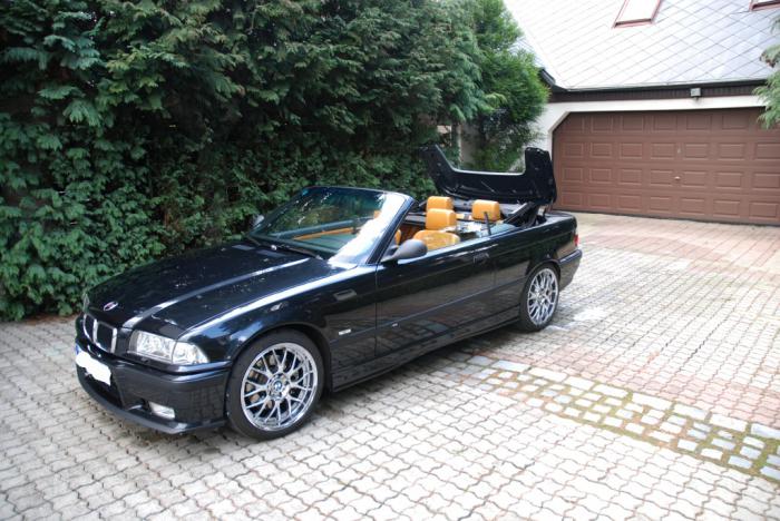

takže dá se říct, doladit pár drobností a auto se zase dostalo do stavu provozu schopného a do rozhodně lepší kondice než jsem ho kupoval

diff je originál m3, rozhodně tohle neberte jako nějaké pomlouvání, je to jen realita v jakém stavu se tady auta prodávájí, člověk do jísté míry kupuje auto a říka si já zrovna budu mít štěstí a to moje auto bude opravdu v top stavu a technicky bez komplikaci, realita je mnohdy bohužel horší

takže prevodovka 6q a diff 3,23 ? daj ešte viac foto. aj intoš. celkom ma zaujíma :)

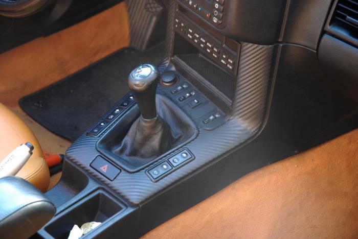

diff co je na fotu je serie přesně tak, 6ti kvalt, manual, 3,23 stály převod, který bude nahrazen + se malinko poladí i jiná svornost

aj interier super. pekná výbava :) M3 ako sa patrí. do toho motorového priestoru mi chýbajú už len tie krytky na domčeky tlmičov. č.dielu 31 31 2 227 387. cca 10-15e/kus :D

nikoliv dal jsem tam originál to co patří,sundat hlavu, nové tešnení, upravit závit proste pakárna :-)

Tak to je někdo fakt hovado když zkurví výkon takovýho auta jen spotřebákem jako jsou svíčky, olej a filtry. Tak ať dělá radost, xenone :o)
o 19.04.2011, 10:48 | Tuner#2
xenonman: Dobrá prasárna, takže jsi to vložkoval a máš zase všechny na malý závit?

s tou svíčkou je to maximální prasečina, někdou strhnul závit, ale nechtělo se mu sundavat hlavu,tak to odvrtal na větší průměr a samozřejmě to, co napadalo do válce tam tutově nechal, dobytek..
některý lidi by potřebovali useknout ruce aby už nic nezkurvili, jak u mýho auta, kde "profík" dělal těsnění pod hlavou a dokurvil naprosto všechno okolo..

cupra.165: Psal že dal svody a KN sání - tam bych hledal ty zdechlé koně + i ta jiná svíčka udělala své. V TWSu bych koně nehledal, leda tak úbytek protože je to celkem hustej olej.

hezký svíčky :)) zase nadruhou stranu majitel je měnil....teda jen jednu asi :))

jinak nějaké prase tam šahalo i do RJ a diky tomu tam byl ubytek koní, někdo tam předělaval dávkování paliva a špatně nastavil vačky, prostě se toho musel předělat a upravit celkem hodně

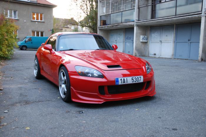

o 20.04.2011, 14:46 | xenonman
a podle mě proměna hondy byla dle mě vždy krok správným směrem
o 20.04.2011, 14:47 | xenonman
