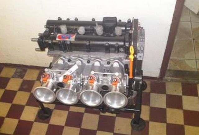

MA.RTI.N: no spíš stovek...než desítek,když už je řeč o přifouknutí,ale to je fuk.. :o)a hlavně už to není na běžný ježdění..
1,4 16V / 201HP,177Nm@ tyhle trumpetky už trochu troubí,o tom žádná..

tappaja: JJ ten motor se mě hodně líbí, na to, že jsou v něm jen vačky a jede to na webrech bez elektroniky to chodí slušně, na brzdě přes 140HP a spodek bez šáhnutí a ten motor drží. Má to už 3. sezónu. Pokud bude ve Žlutce někdy jinej motor, tak tohle je adept...
Rustapha-659: NJ tohle je už zběsilost a nemá to s původní 1,4 nic společného a taky tomu odpovídá ta astronomická cena. Viděl jsem už i 215HP... Jinak chápu co chceš uděla a proč to chceš a nechápu proč místo rady (já to bohužel nevím) tady dostaneš odměnou 20 posměšných příspěvků od lidí co evidentně neví o čem mluví a nikdy sportovně s autem nejeli...

MA.RTI.N:jenže tady se bavíme o atmosféře a ne turbokitu.Konkrétně ten motor z fotky je Kouřil/LSC Brázdil a cena (ne)příjemných 225.000 :oD,to už je trochu dost..

M@rtin: Škoda 130L, motor 1,4 16V na webrech. Více info i s grafem zde: [ Link ]
o 21.04.2011, 23:16 | Rustapha-659
kurníček šopa,to muší bejt svezeníčko...a jak to jde pěkně nahoru od 4500 :o)
