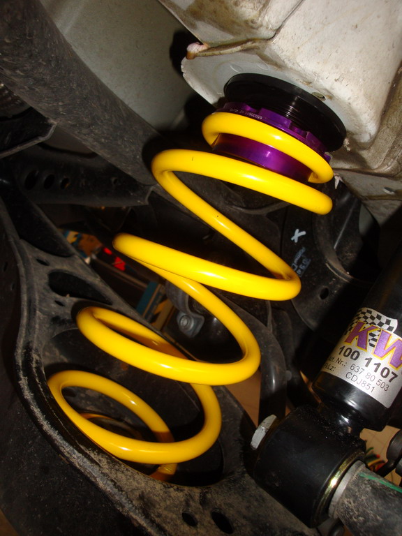

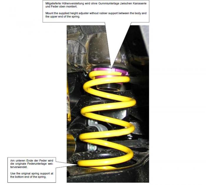

Vymenil som teda podvozok u Cupry R za KW Variante 2 Inox. Auto sedi ako pribyte, predok sa nastavuje jedna radost len problem je so zadkom. Hladam optymalne znizenie zda sa ze to pomaly na predku uz ide ale ako som spominal so zadkom mam problemy. Mam najazdene 50 km a uz neviem pohnut so zadkom aby som ho dal este dole bez toho ze by sa neotacali obe nadstavce ako cierny ktory ma zavity tak fialovy ktory ked klucom otacam tak sa otaca aj cierny. Tym padom to tocim dookola a ucinok ziaden. Mal som uz aj koleso dole teda auto bolo na zdvihaku ako som aj skusal pri kolese hore teda z jamy som otacal fialovym nadstavcom. V oboch pripadoch nic. Obe nadstavce sa tocili rovnakym smerom otacanai. Dole na ramene je guma tak ako to bolo v originale hore ide cierny nadstavec priamo na karoseriu. V navode bola poznamka bez hornej gumy ... Ako to riesite s nastavenim ked mate osobitne tlmic a pruzinu ? Len mi nepovedzte ze musis uvolnit rameno aj tlmic. To nech sa potom pani Nemci nehnevaju. Verim, ze v tom je len nejaky maly hacik :-) a ten mi teraz niekto prezradi.
Diky ...

podla navodu som tam original gumene podlozky hore nedaval ...

ti v tom péru chybí tlumič :o))))
nemám KW ale AP, a výšku jsem nastavoval když bylo auto na zvedáku, ale je fakt, že na obou nápravách mám misky a tlumič s pérem dohromady a nic se mi neprotáčí ...
asi ti nezbyde nic jiného než stáhnout pružinu nebo povolit rameno (co bude jednodušší?)
o 11.04.2011, 11:53 | Tuner#2
Stáhnout stahovákem pružinu a musí to jít a nebo povolit nápravu. Nevinil bych z toho rozhodně KW, holt je to daň za konstrukci nápravy na daném autě.
o 11.04.2011, 12:12 | Alííí
Peru se s tím podobně jako ty u podvozku H&R každý jaro/podzim.
Zabrzdím auto, pružinu stáhnu silným stahovákem z odtahovky, a až pak teprve auto odlehčím (heverem). Pružina mi vyjede z tý šroubovací podložky se závitem (u tebe fialová), a rukou nastavím co potřebuju. Pak auto dám dolu z heveru, a pak až teprve povoluju stahovák.
