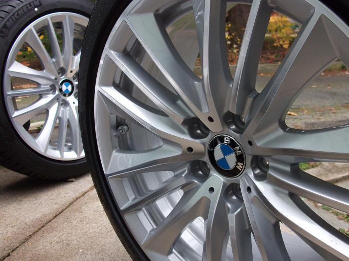

CervinVega: Mohl by jsi zjistit co má kolega skladem,resp. co dokáže sehnat na novou 530d? Konkrétně by mě zajímaly originální kola z nabídky BMW ,style 332 . Ale rád bych viděl i jiné možnosti.
foto k příspěvku  od ebeerman

aktuálně styling 152
8x18 et43 viz treba zde: [ Link ]
