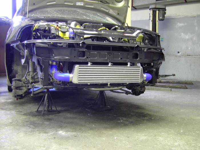

o 05.04.2011, 21:20 | Nevřis
takhle jsem to kdysi řešil na svém puntu GT
foto k příspěvku  od Nevřis

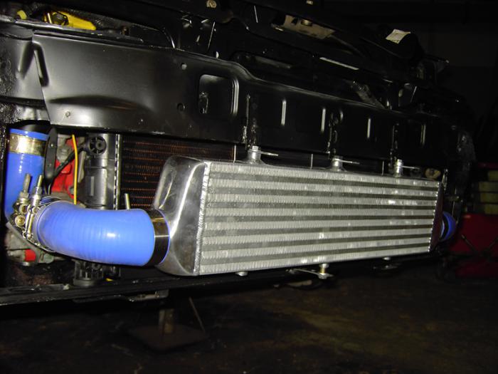

o 05.04.2011, 21:21 | Nevřis

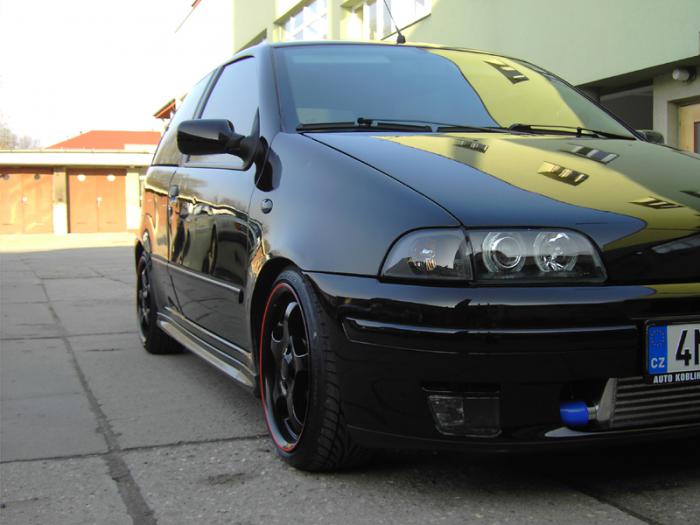

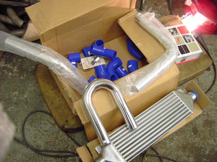

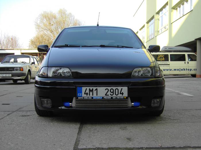

o 05.04.2011, 21:22 | Nevřis

pokud to má tlačit, tak at to něco vydrží :)

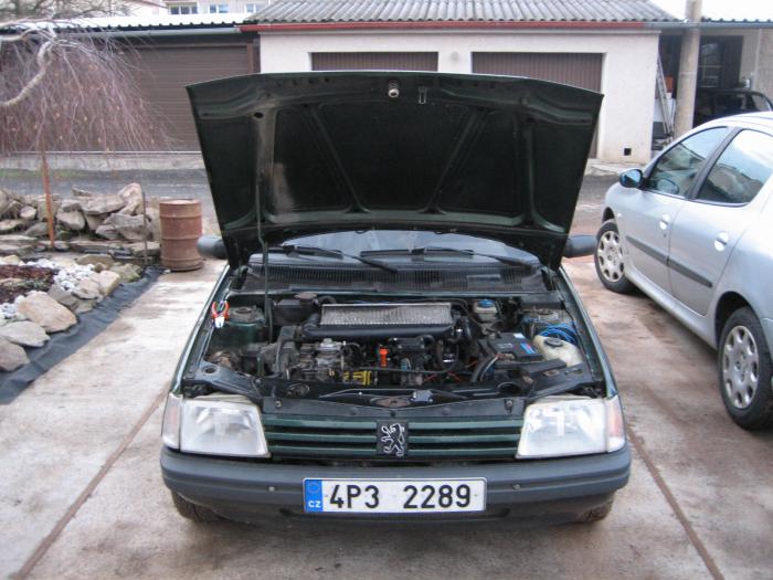

Já bych rád kapotu nechal bez díry.A jelikož je IC umístěn nad víkem ventilů,tak by se mi i zbytečně chladil motor a nedržel by si svojí teplotu.
Jako když nic nevymyslím,tak mě to stejně čeká:/....dávam foto pro představu.

o 06.04.2011, 08:36 | Hanes
V případě tohoto motoru budeš ještě muset vyrobit přírubu na sání, je tam totiž IC šroubovanej přímo na sací potrubí a trubku na to nenavlékneš, nebo bys musel použít sací parohy z 406ky která má už ic vepředu a trubka sání vede přez motor, asi bys mohl použít i hadice co má 406ka origińál, jen pořádně napasovat chladič někam dopředu a napojit to.

o 06.04.2011, 17:59 | Komba
Jo to vím že bych musel udělat přírubu.A to paroží je plastový že jo? nevíš o nějakém vraku nebo nemáš to i s hadicema?
o 06.04.2011, 19:56 | Hanes
paroží je hlinikovy,jen IC je plastovej šroubovanej na něj. Mam jen saci potrubi,turbo, naftovy čerpadlo a trysky vše z 1.9Td 68Kw. o žádnym vraku nevim.
o 06.04.2011, 20:18 | Komba
Jak vypadá IC na tom mým motoru vím,ale to paroží ze 406 jsem myslel že je plastový.2.1 to tak má.
Tak to hold tak vypadá,že situace mě dožene řezat do kapoty.

o 07.04.2011, 15:08 | Nevřis
kupoval jsem to od Rajdlose. Namíchal jsem si to sám, poměřil co asi budu potřebovat a pak se začalo řezat a montovat:)

o 07.04.2011, 16:25 | CervinVega
tohle umisteni IC je o nicem, s nadechem v kapote jako ma treba Impreza je to lepsi, ale nejvic tomu pomuzes premistenim dopredu a oplechovanim (vstup musi byt o cca 1/3 mensi nez je plocha IC), aby ten vzduch sel skrz, ne okolo jako to ma Punťa :-)
o 07.04.2011, 16:42 | Nevřis | Upraveno: 2011-04-07 16:43:11
nebud zase chytrej víc než je třeba :) funguje to dobře ....
o 07.04.2011, 16:43 | Rajdlos
CV: no prave ze TMIC je snad nejhorsi reseni, zvlaste i Imprezy, maly prutok vzduchu, maly napor, a ohrivani od motoru. Nejucinejsi je samo FMIC.

Nevřiš:jak si vůbec pertloval trubky?
o 08.04.2011, 19:35 | Newman
názory na tohle ?
o 09.04.2011, 00:26 | Rajdlos
Komba: mame signovacku :) pertle jsou otazka par minut
