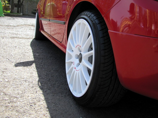

o 21.04.2011, 10:33 | Raimmii
takhle vypadá 205tka na 8J disku
foto k příspěvku  od Raimmii

TUNER: osobně mám 215/40 na 7,5J ráfku a míň bych tam prostě nedal, jelikož by to už bylo moc do áčka, viz raimmii a jeho obrázek, podle mě se to do provozu nehodí...
