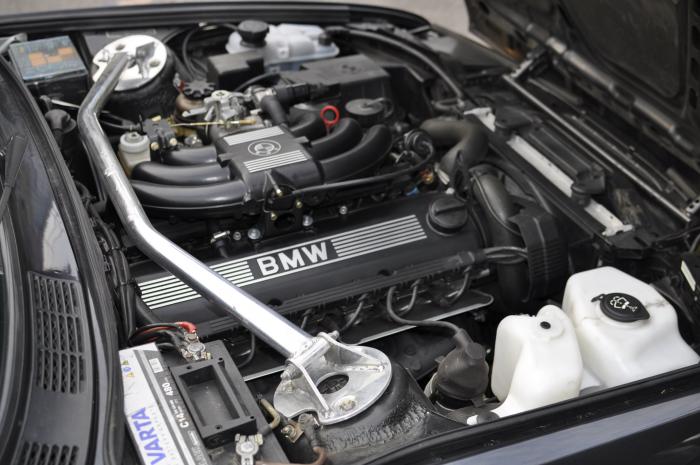

Od zari, co jsem si tohle kabro privezl ze slovenska, jsem cekal na to az se budem moct vrhnout na zrenovovani, a to tak ze od podlahy. Ted na to konecne doslo (i kdyz kdyby to bylo o mesic driv, nezlobil bych se :-) ), a tak sem nasypu par fotek, postupne budu dodavat podle toho jaky bude progress :)
o 26.03.2011, 10:03 | Syrup
Motor dolu, vymenit prevodovku, repas razeni, repas serva, sundat a zgeneralkovat hlavu, zceknout blok atd atd.

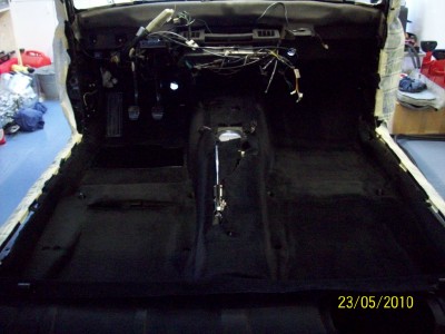

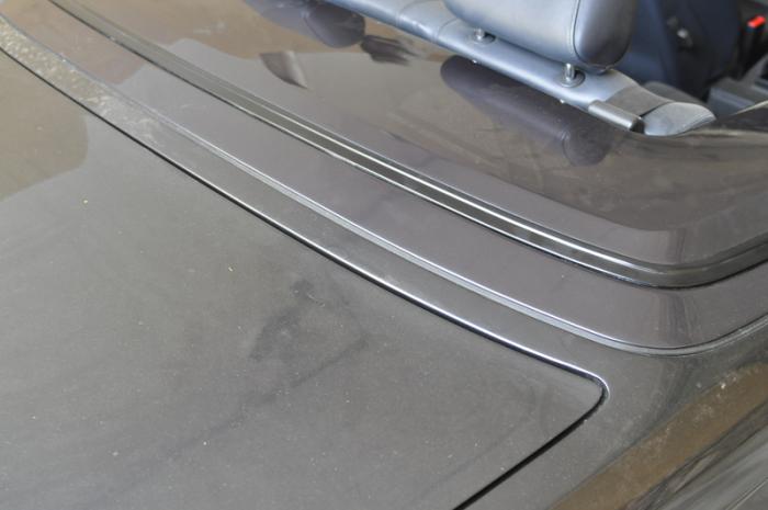

o 26.03.2011, 10:04 | Syrup | Upraveno: 2011-03-26 10:14:45
Kuk jedna velka dira. Zajimalo by me co se s tim autem v minulosti delo, vypada to na lehci pozar v motorovym prostoru, viz ta ztekla hlukovo tepelna izolace (uz je v garazi nova origo).

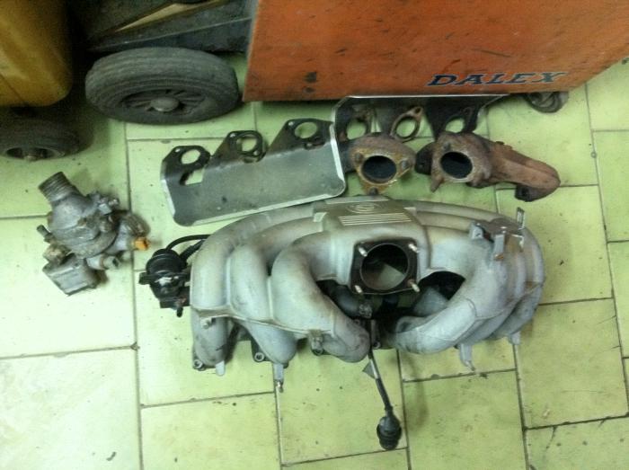

o 26.03.2011, 10:07 | Syrup
sundane sani+ ventildekl (neni na fotce) + dalsi kovove dily z motoroveho prostoru= odeslano na nalakovani do cerneho matu + vylesteni linek

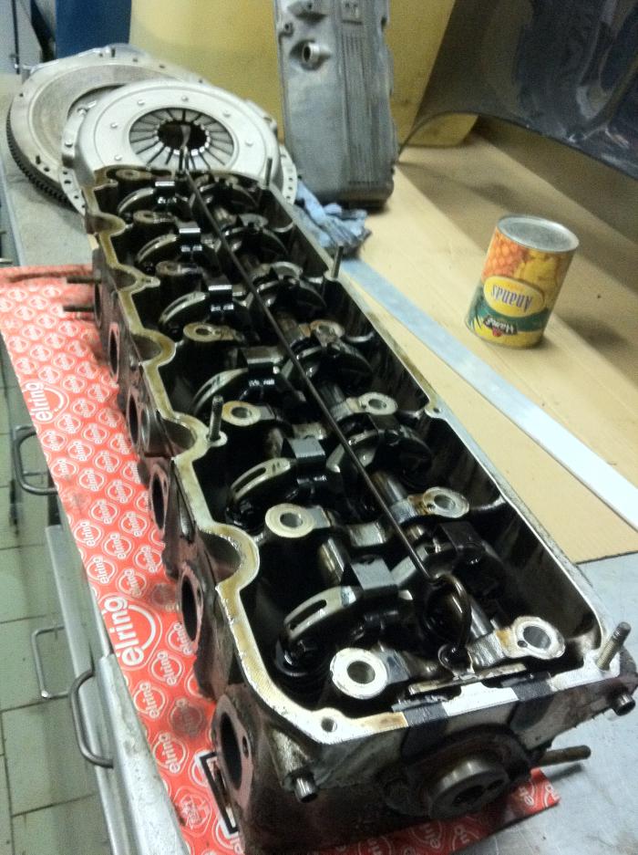

o 26.03.2011, 10:08 | Syrup | Upraveno: 2011-03-26 10:16:36
hlava jeste pred generalkou, v pozadi spojka+setrvak(nastesti oboje jako nove)+ventildekl+ananas :))
foto k příspěvku  od Syrup

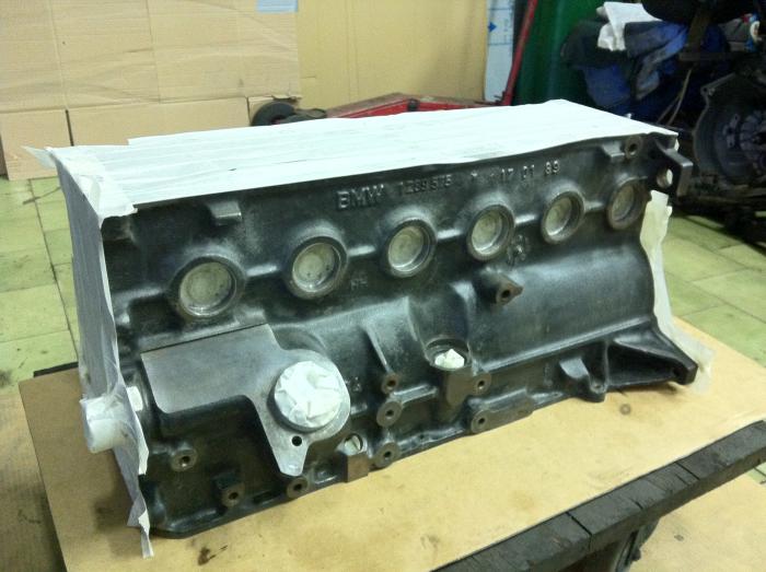

o 26.03.2011, 10:09 | Syrup
Blok v pozici vykapani zbytku oleje, vypada to jak kdyby jsme kuchali prase :-)

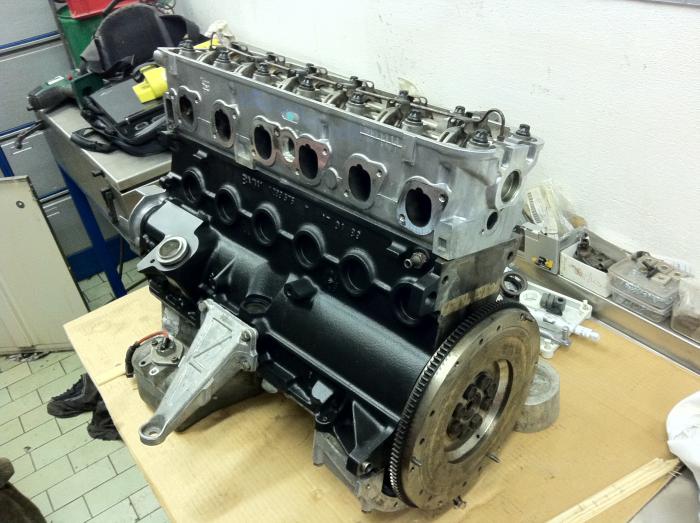

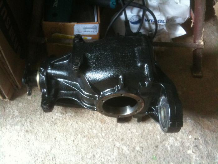

o 26.03.2011, 10:11 | Syrup
Poradilo se mi sehnat speru 3.91 za naprosto luxusni penize a nejspis i v naprosto supr stavu- projistotu jsem ji ale predal jednomu LSD masterovi na zceknuti+pripadnou renovaci. Takze az bude hotovo, budem kreslit koblihy obouma kolama :))

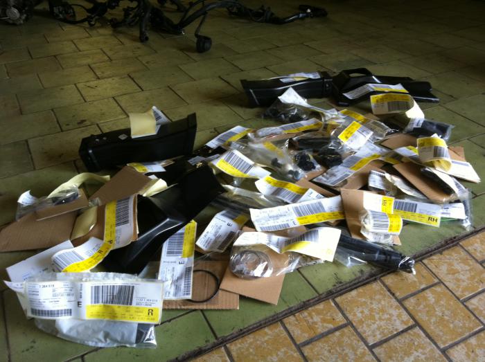

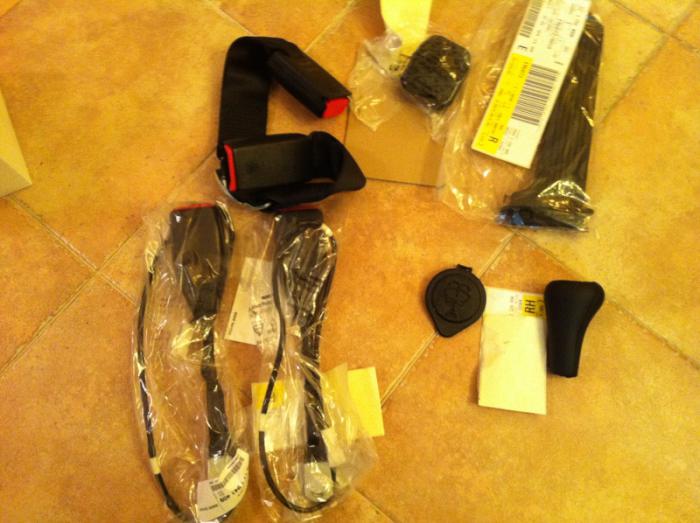

o 26.03.2011, 10:13 | Syrup

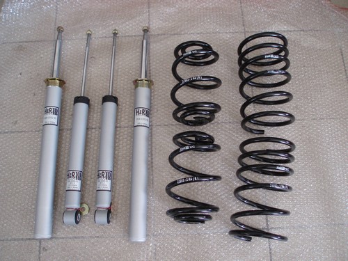

Tady nakup ORIGO BMW dilu, vypichnu napr. zkracene razeni ze Z3ojky, nove plynove vzpery na kufr+dekl strechy a dalsi miliony picovinek, konektoru, hadicek, krytu, pruduchu atd atd.

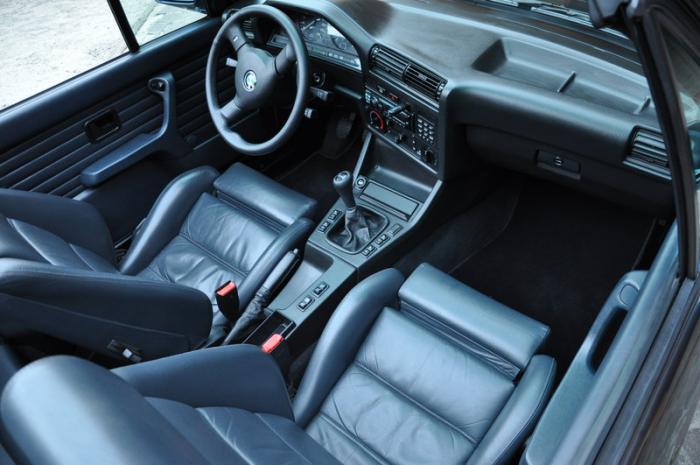

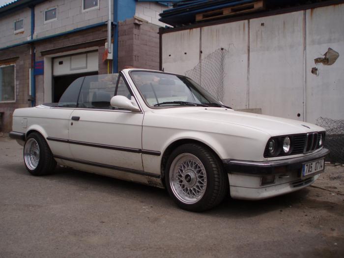

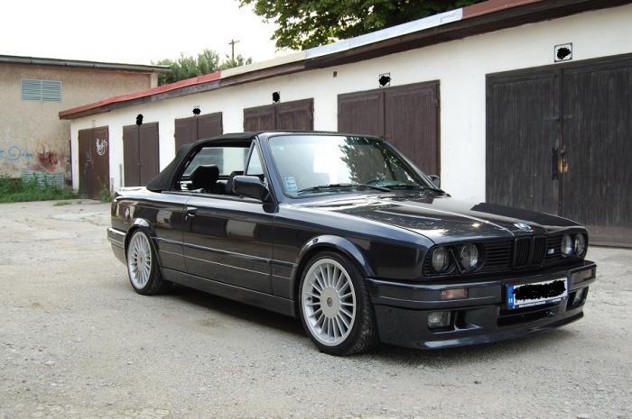

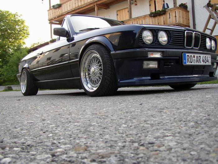

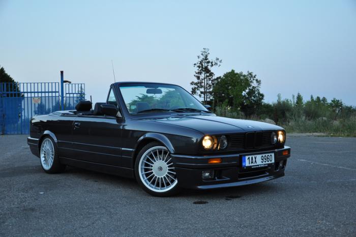

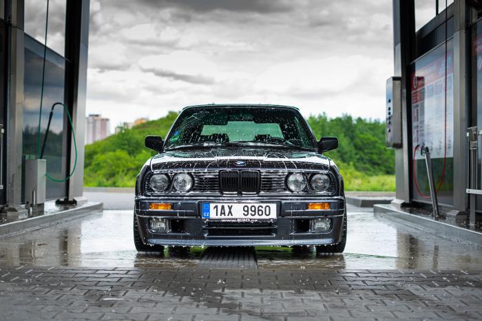

o 26.03.2011, 10:21 | Syrup

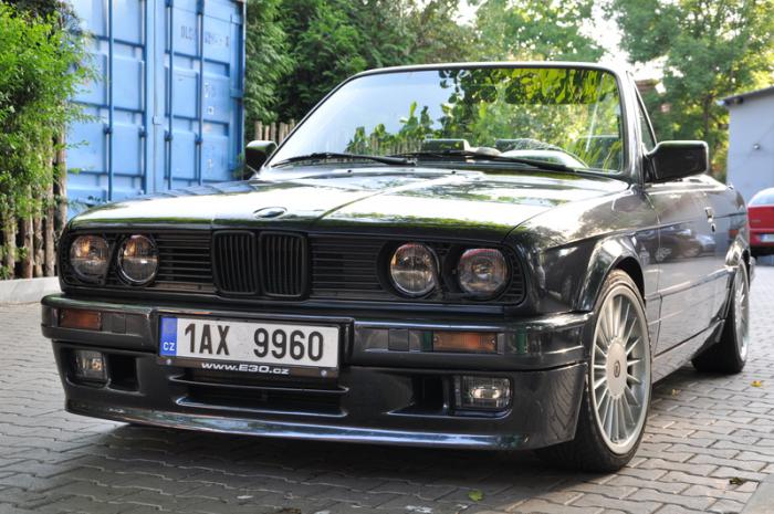

jen pro ty co nevedi jak vypada exterier :))

fajn práca...odkud jsou origo BMW díly? Ebay?
o 27.03.2011, 09:38 | Syrup
crestik: ty dily co jsou na fotce jsou vsechno origo BMW. Origo dily tvori asi 85% nakoupenych dilu, zbylych 15% jsou veci z Elitu, ruzna tesneni anebo veci ktery origo BMW stoji totalni nesmysl a stejne je to spotrebak...
o 27.03.2011, 09:40 | Syrup

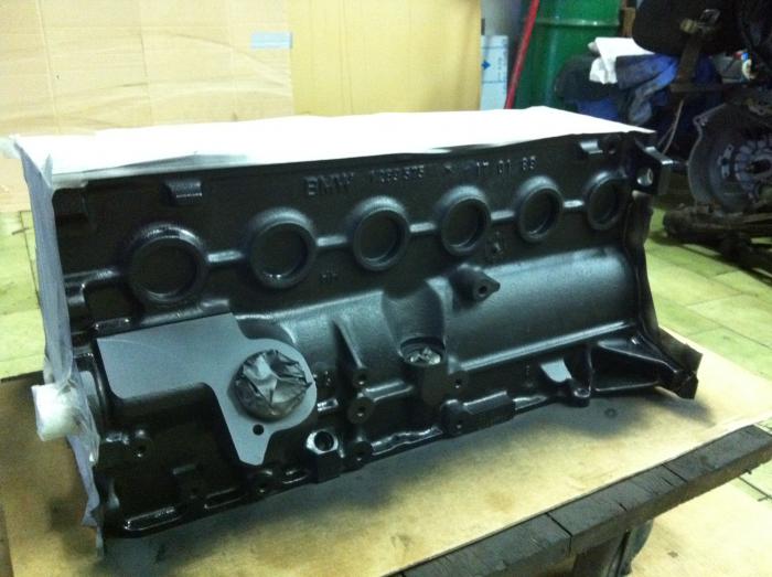

Vcera jsem si trosku pohral a barevne to potunil:))
Blok motoru PRED
Blok motoru PO

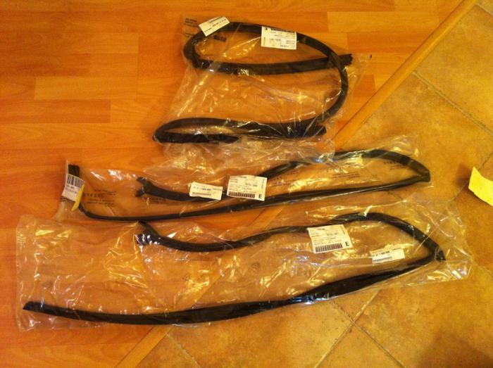

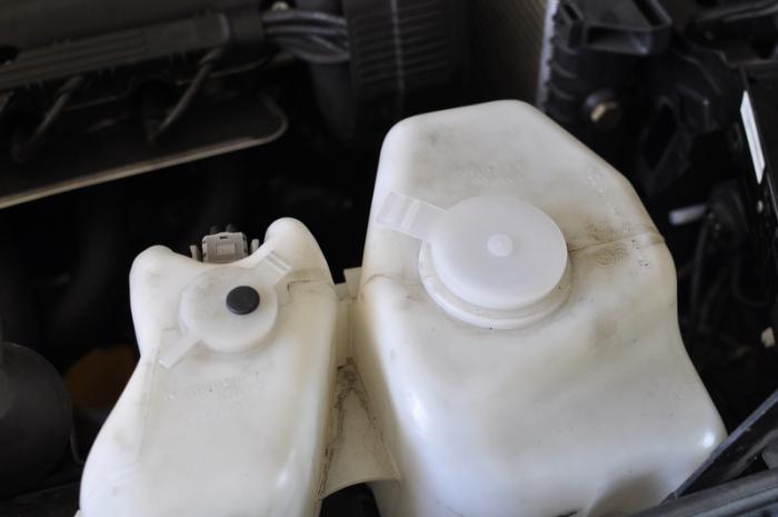

o 27.03.2011, 09:41 | Syrup
Nakoupeny nove nadobky na chladici kapalinu+ostrikovaci kapalinu, v motoru se budou vyjimat krasne :)

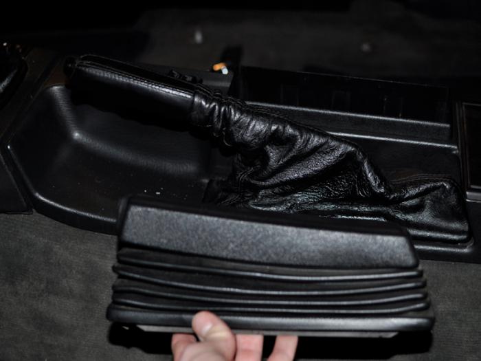

zde zkracene razeni ze Z3ojky+sada na repas razeni

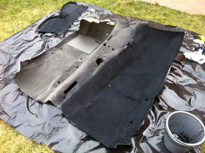

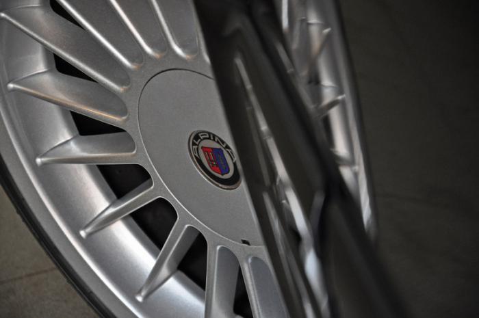

No a na tohle se jdu dneska vrhnout :) Kompletni vypucovani do lesku, jak to jen pujde, tesim se na to! :)

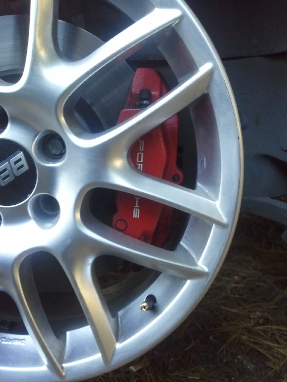

tommas: zavidet nemas uplne co, na M5 je docela ranec prace, ale srdce by melo byt zdravy, 30k km po GO, a to je tak nejak hlavni o co mi slo.. motor, prevodovka, diff, podvozek- vse se zda OK. S kastli je to horsi, stejne tak jak se zanedbanym interierem, ale vsechno bude :) Jen urcite ne tenhle rok ...

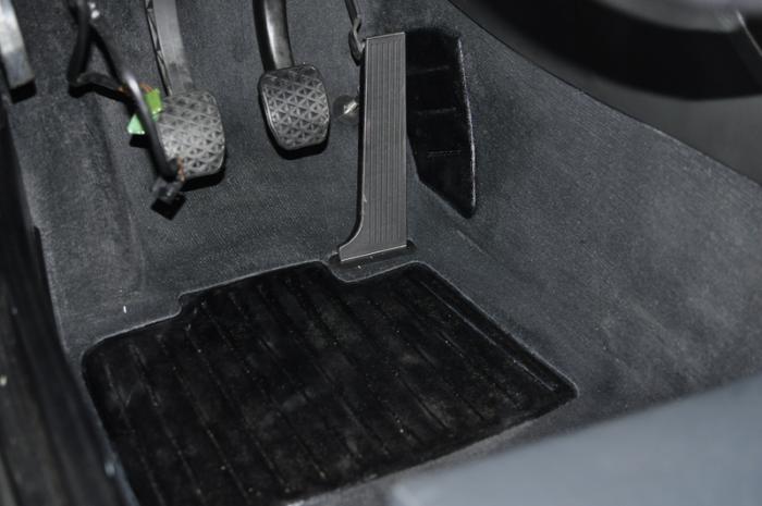

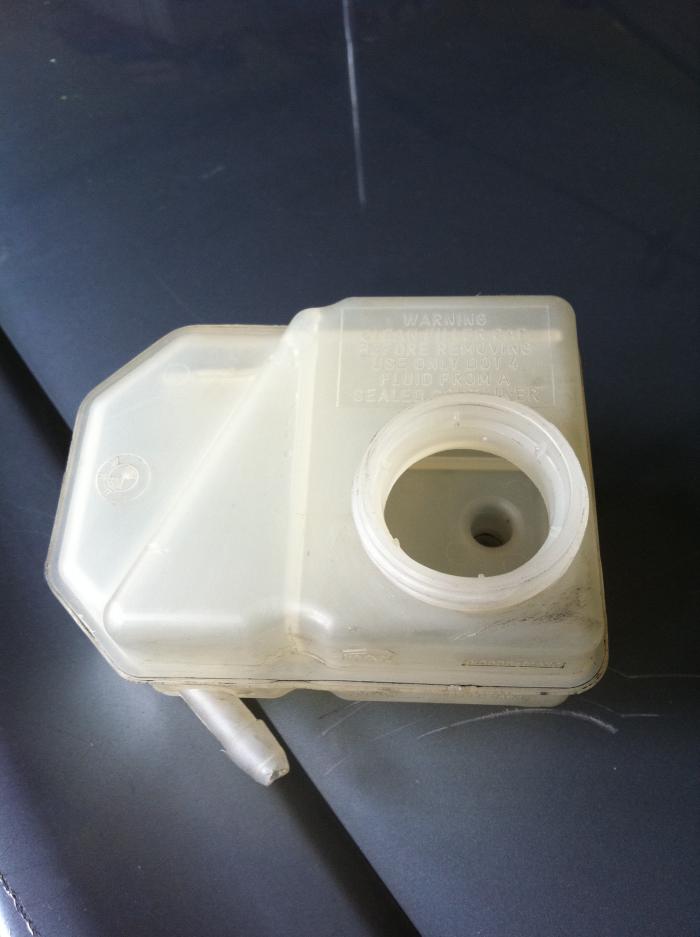

Pokracujem na tema kabrio:
Vypiskovana nadobka na brzdovku- na novou za litr nebo koli jsem se vybodl, nasypaly jsme do toho pisek a shakoval jsem asi pul hodiny a tohle vzniklo- skoro jako nova :) Jen objednam novy vicko, to puvodni bylo az moc zazloutly.

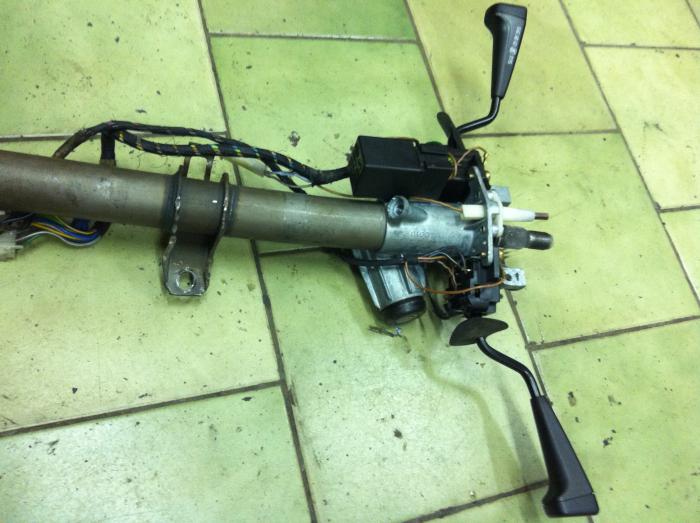

o 29.03.2011, 18:24 | Syrup | Upraveno: 2011-03-29 18:25:27

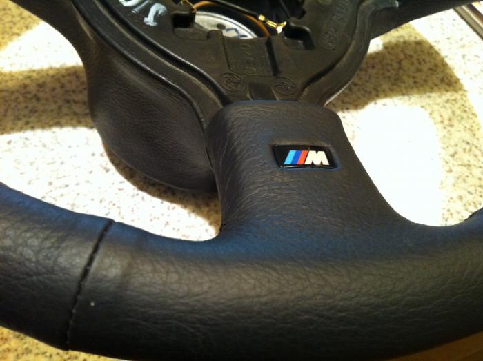

No a posledni fotka totalne dojebany volantovy tyce. Tomu kdo to tahkle bastlil bych regulerne namlatil! Vypichl bych ten nechutnej navarenej nosnik a taky jak je krasne ohla nahora... no des bes...

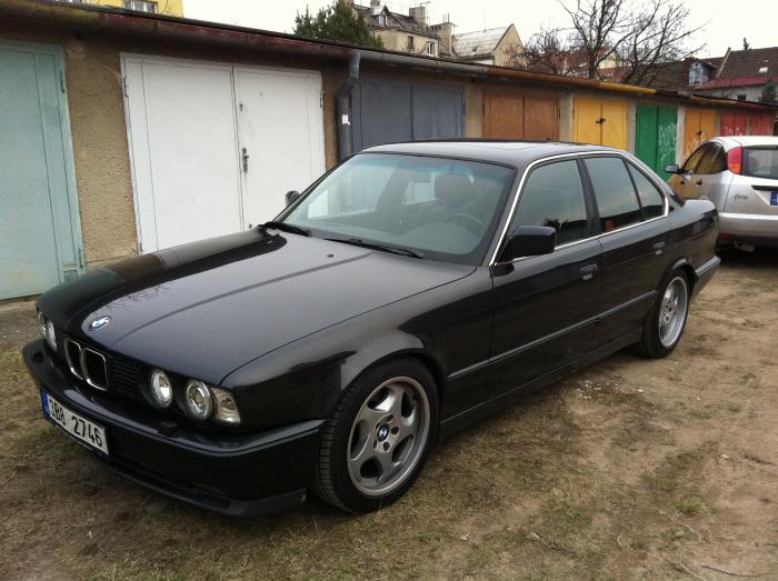

o 29.03.2011, 20:52 | Syrup | Upraveno: 2011-03-29 20:53:11
No ac bych jeste svoji sbirku rad doplnil o e24 a e31, ale bohuzel, uz bych to nemel kam davat a myslim ze dotazeni k TOP stavu tyhle 2 me bude stat jeste dost penez a par let zivota.
Nismo: Nevis to, protoze je to zalezitost stara 2 dny :) btw Cordobitch mi zrejme jeste nejakej ten cas na litacku po praze zustane :D

o 29.03.2011, 23:57 | Syrup
Tendr: ty jsi basketbalista? :-) Ja mam treba 190 cm a nemam sebemensi problem...
o 30.03.2011, 00:01 | Pavel 528
syrup:no hezky ses rozjel....pekny...
jen jaksi nechapu na jezdeni po praze M5..o]]],to te musi sezrat ne?..o]]]
o 30.03.2011, 00:17 | Syrup
Pavle, ja nekde pisu ze jsem si to koupil na jezdeni po Praze?! :D ...
o 30.03.2011, 08:13 | Pavel 528
aha,jsem to prehlidl,ze tam pises o Cordobe...o))))
tak to pak jooo....o))))
o 30.03.2011, 09:01 | Syrup
Casem to budu muset trosku zredukovat :)))

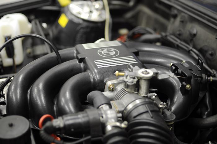

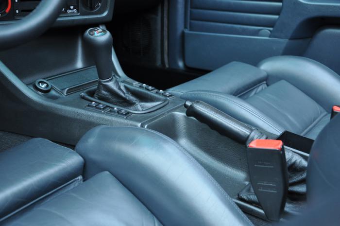

o 03.04.2011, 00:37 | Syrup
Skoro nastrojeny motor, ceka se jeste na ventildekl a sani, az se vrati z lakovny

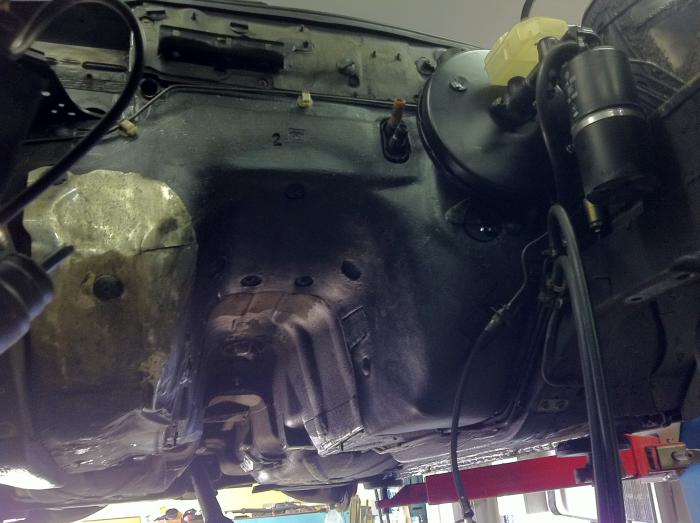

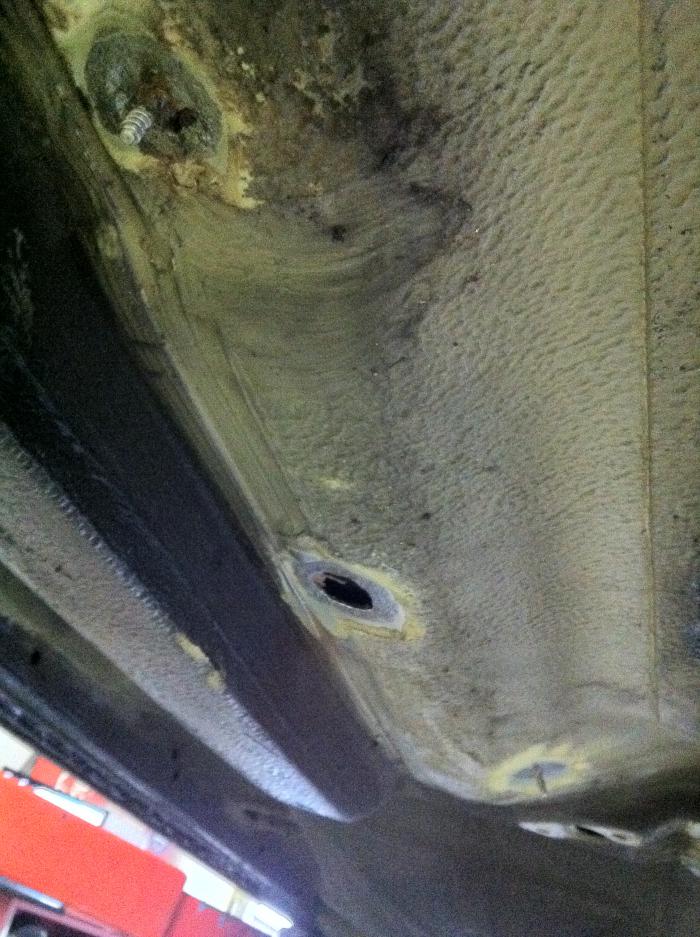

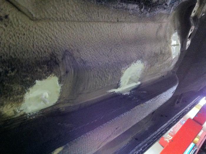

o 03.04.2011, 00:38 | Syrup
Zavarene 2 diry po korozi

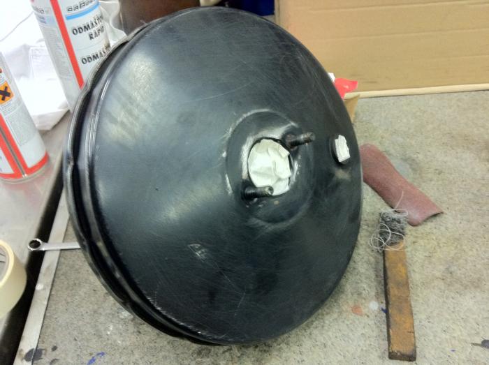

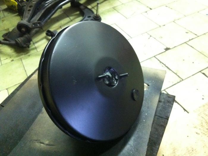

A zase jsem si trosku hral s lakem :) Brzdovy posilovac PRED
o 03.04.2011, 00:49 | Syrup
Brzdovy posilovac PO :)

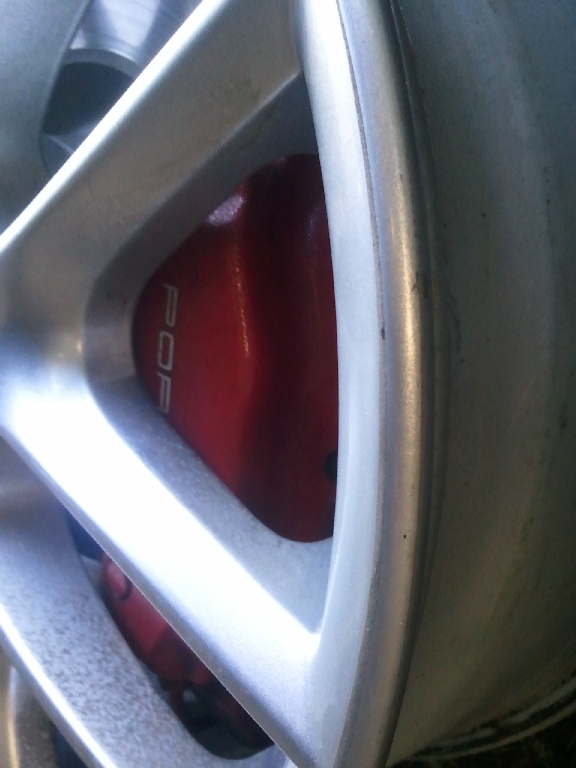

o 03.04.2011, 12:05 | vypuk
Taky jsem se byl včera s kamarádama kouknout na jedno báwo co je na té fotce... Můžu napsat, že jak s tím chlap vyjel z garáže - všem nám snad malem ukápla slina... Bohužel jsem musel říct ne - neměl bych snad srdce to vytahovat z garáže(raději z obejváku) kde bych to asi každý večer leštil a každá moucha na kapotě by mě štvala... :(

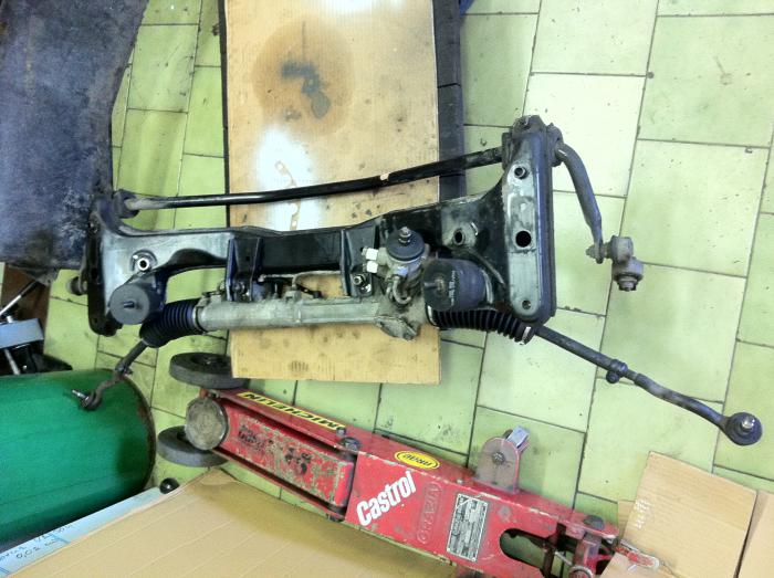

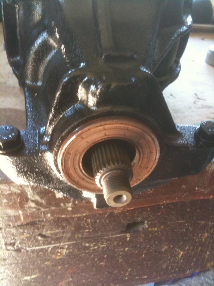

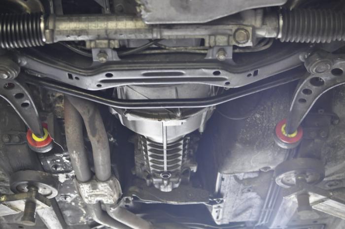

o 03.04.2011, 22:28 | Syrup
TAKZE JEDEME DAL
zrepasovane servo

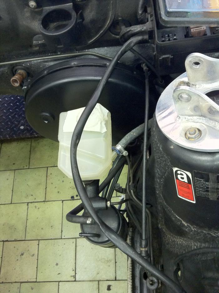

o 03.04.2011, 22:32 | Syrup
Nahozen brzdovy posilovac+nadobka na brzdovku

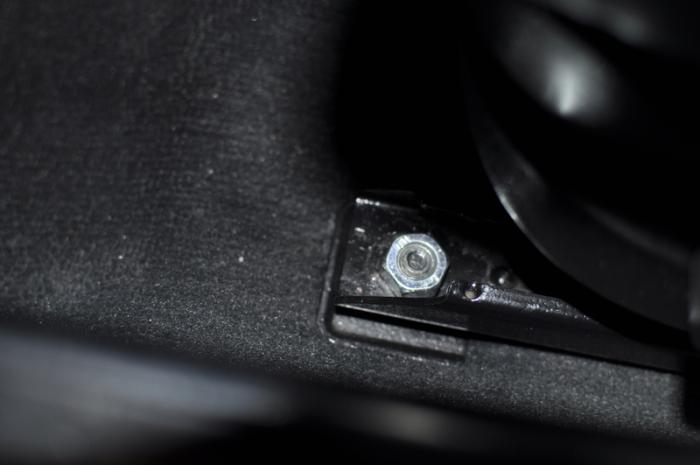

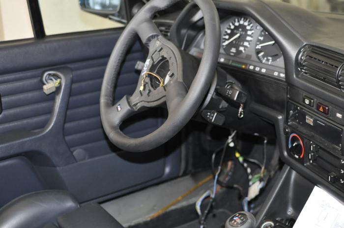

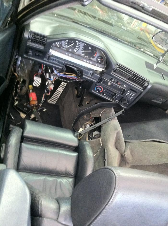

No a jelikoz se ceka porad na to sani+ventildekl, tak se zaclo makat na elektrice :)

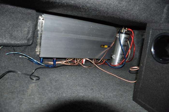

o 03.04.2011, 22:36 | Syrup
A jelikoz jsme na autohificlubu, tak i autohifi je samozrejme v planu (by extremeaudio), ale bohuzel az nejak casem :)

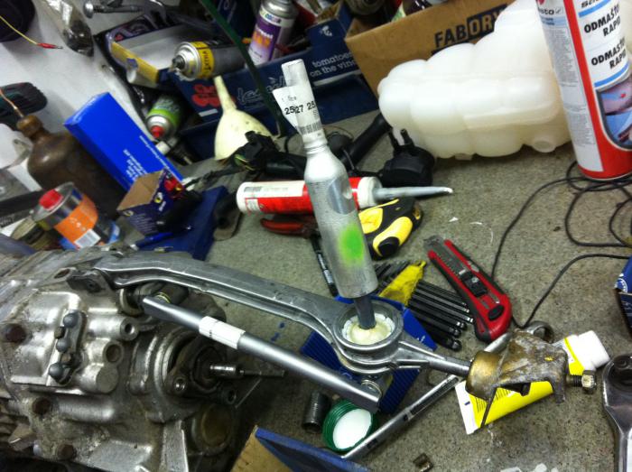

o 04.04.2011, 22:29 | Syrup
xenon: dik za odstraneni fotek ;)

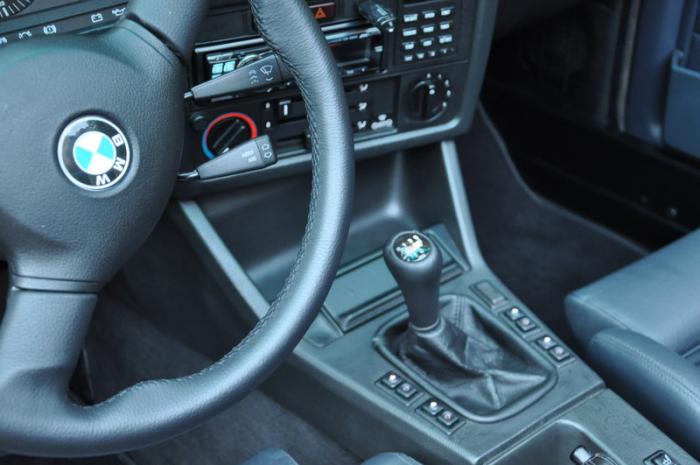

repase razeni a nahozeni zkraceneho razeni ze Z3ojky

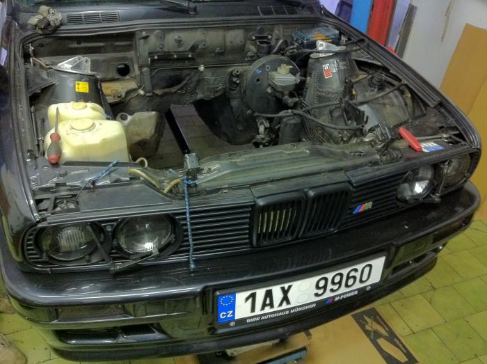

o 05.04.2011, 19:55 | Syrup

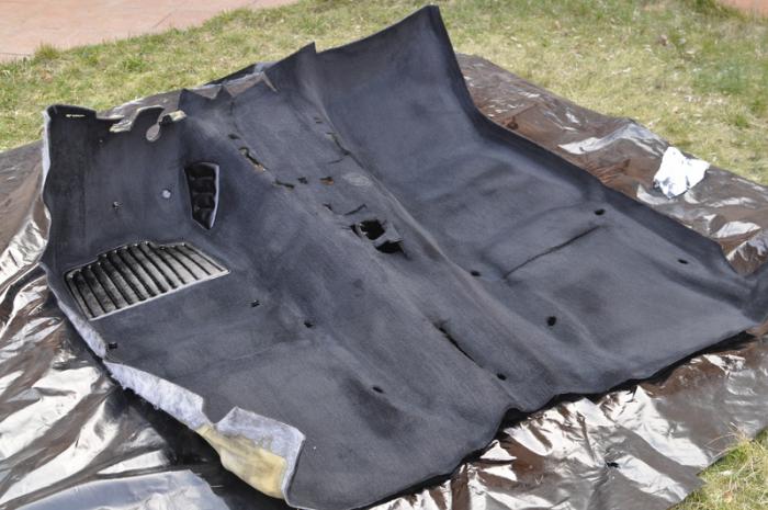

Na trice se momentalne moc nedela, jelikoz se ceka porad na to sani s ventildeklem, tak jsem dneska poridil nejaky fotky M5 alias dedka :)

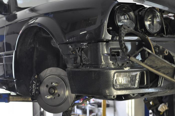

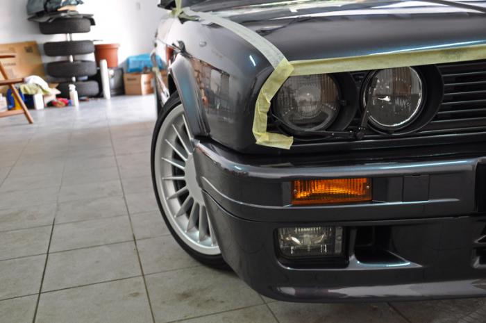

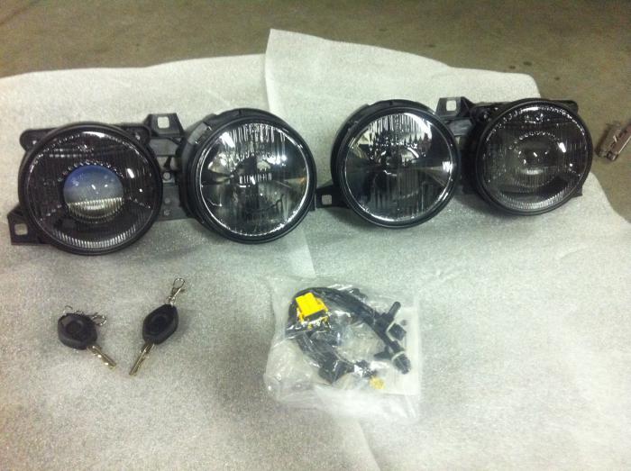

o 05.04.2011, 20:00 | Syrup

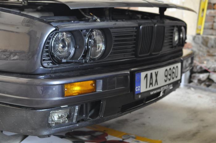

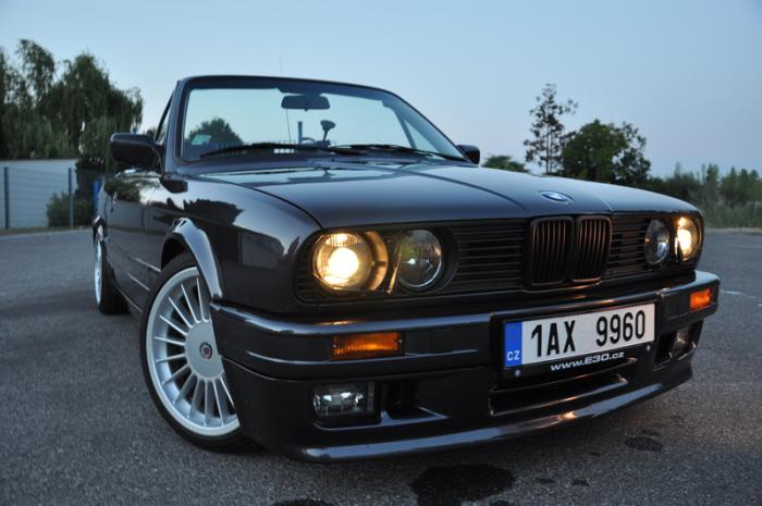

Predni optika bude prvni vec co vymenim- tyhle strasny angel eyes na to fakt nepatri :D

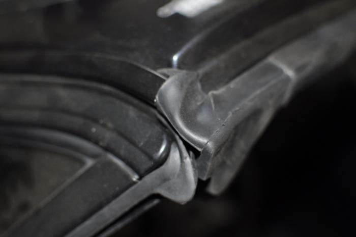

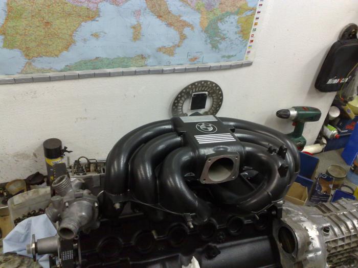

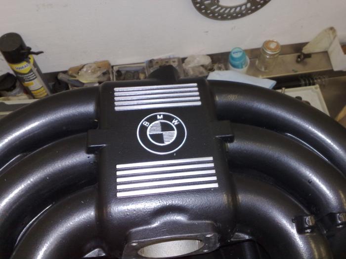

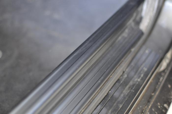

o 09.04.2011, 10:33 | Syrup
Dneska KONECNE dorazilo nalakovane sani+ventildekl, jenze ty kokoti ten dekl nalakovali i z druhy strany, takze se to musi vzit barvozroutem a odbarvit :D tak alespon nejaky foto sani :)
o 09.04.2011, 10:34 | Syrup
a vybrousene kanaly pro lepsi prutok

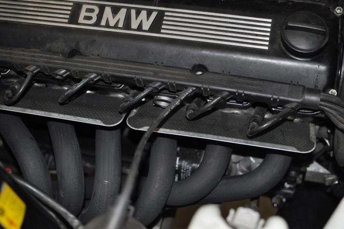

a finalni podoba motorovyho prostoru
o 06.06.2011, 14:50 | CervinVega
kdo si hraje, nezlobi... peknej motor prostor :-)

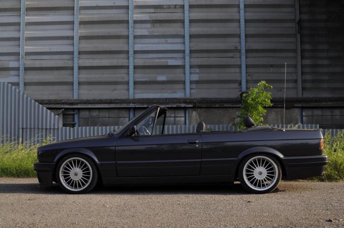

o 24.06.2011, 21:58 | Syrup
Bladzej: mas to mit :-)

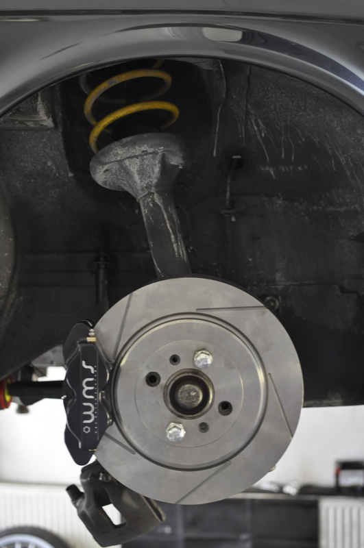

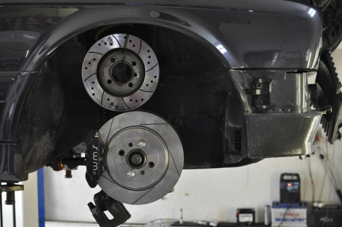

Ja se opravdu nenudim, dneska jsem byl s kabrem na brzde :)
o 08.08.2011, 21:36 | Syrup
Protoze jsem porad cekal nez prijdou tyhle mrsky z USA (podarilo se az na druhy pokus) jsem jel az ted... Nove vstriky... myslim ze tomu pomohly fakt MOC...

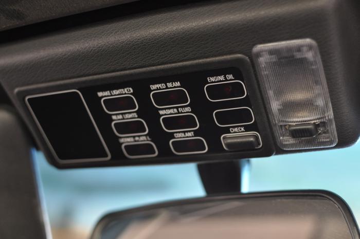

Zacal jsem tempomatem, pokracoval vyhrivanim sedacek, motorky na zprovozeni steracu svetel jsou na ceste, no a vcera mi prisly origo cerny helly, ktery se udajne pry prestaly vyrabet a bylo k dispozici par poslednich kusu. Nechtel jsem cekat nez cena za ne stoupne na dvojnasobek, tak jsem je radsi koupil hned. Myslim ze oproti tem mym svetlum co tam mam ted, ktere jsou potuneny cernym sprejem a zasly az to hezky neni, to bude velice prijemna zmena :-)

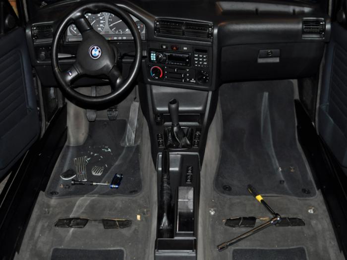

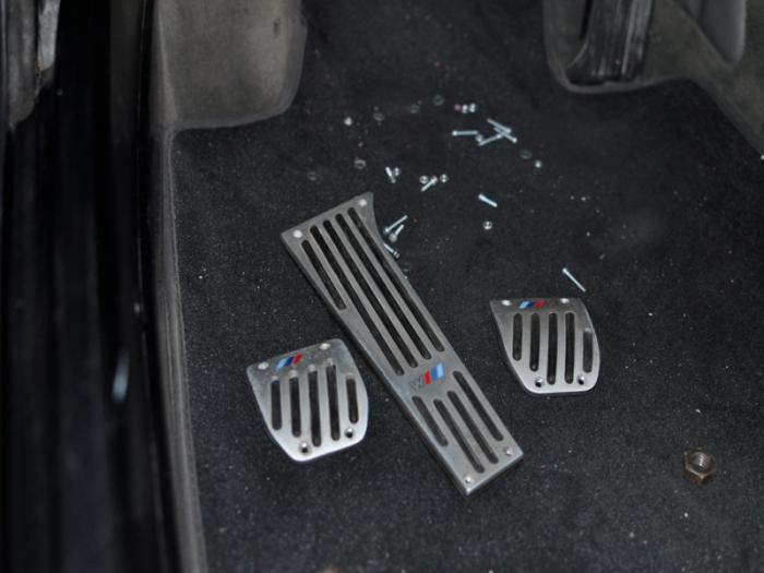

Sundal jsem tuzing pedaly a objednal novy naslapy a novy plynovy pedal.
o 02.02.2012, 10:33 | Syrup
Byl jsem totiz v rozebirani- vyndal jsem sedacky a poslal na renovaci, zitra si pro ne jedu.

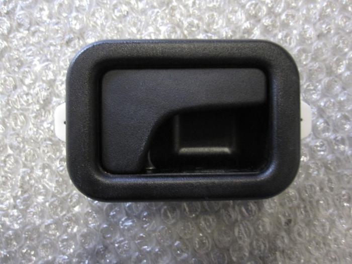

Dal jsem si udelal radost a koupil origo- nesehnatelnou- kozenou manzetu na rucni brzdu. A taky jsem si koupil novou hlavici radici paky, na fotce bohuzel jeste za 15e z ebay, ale uz mam doma origo BMW :) Jak manzetu rucky tak tu kuzi pod radici pakou jsem taky nechal zrenovovat, at to alespon vypada jak novy :)

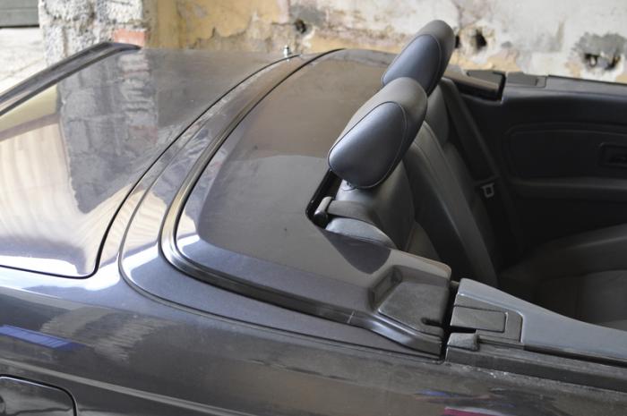

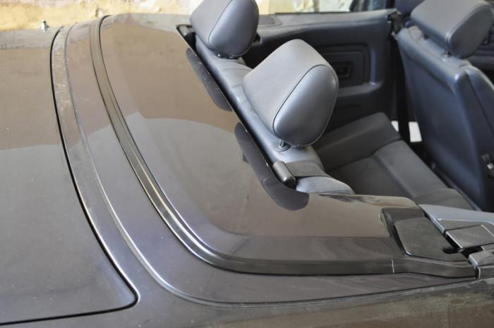

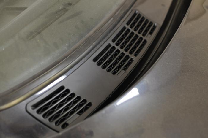

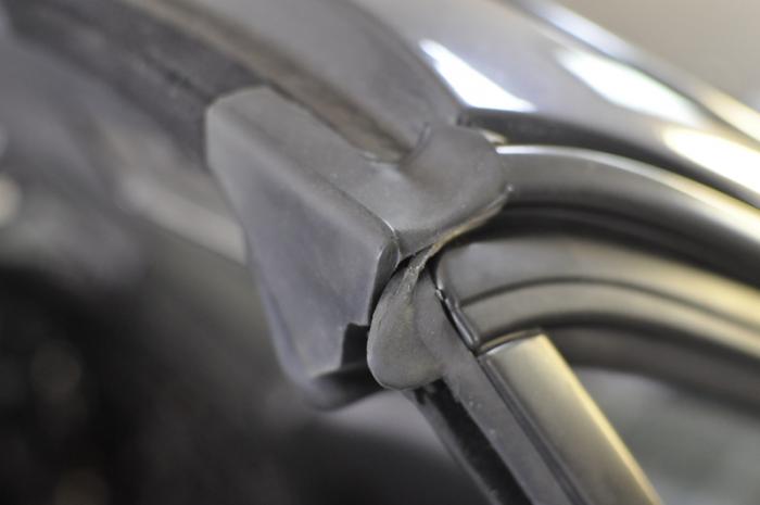

No a tady balicek z BMW- tesneni okolo oken a okolo strechy, snad uz tam nebude zatykat :)
o 02.02.2012, 10:38 | Syrup
No a tady novy upinace pasu na sedacky, jak dopredu tak dozadu (stary byly uz mooooc vysisovany, a kdyz ted budu mit komplet novy interier, byla by hanba tam mit stary upinace). Dal jsou na fotce ty naslapy, pedal plynu, hlavice radici paky a novy vicko na nadobku ostrikovacu, to jsem bohuzel nekde vytratil, ani nevim kde :)
o 02.02.2012, 10:39 | Syrup
Za boha jsem nemohl sehnat blinkry do narazniku co tam mam, novy, jedno mam praskly. Tak jsem sel cestou koupe bilych krystalu a necham je u lakyrnika striknout do mnou pozadovany barvy.

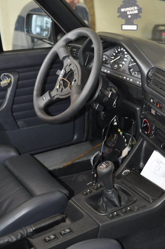

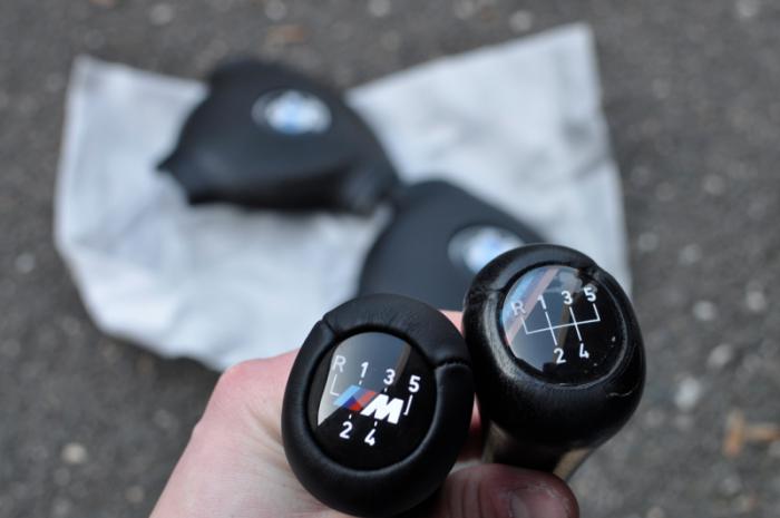

Tak a ted je na rade volant. objednal jsem novy stred volantu s M logem (stary byl uz zasly, a vysisovany) a volant poslu na potazeni do cerne hladke nappa kuze. Myslim ze to bude parada.

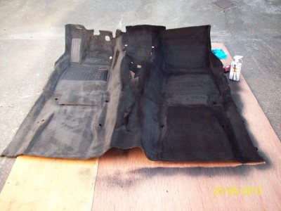

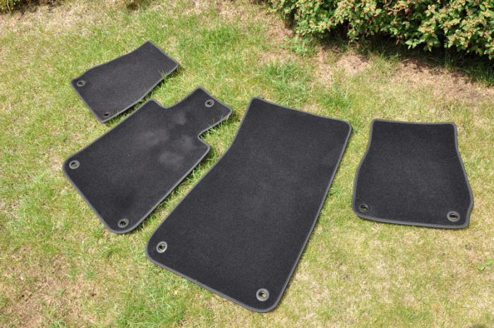

No a porad toho jeste hodne zbyva- nahodit tempomat, udelat tlacitko na stahovani vsech oken najednou, doladit drobnosti, udelat hudbu atd.

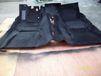

Mimo jine mam v planu "potunit" koberec v aute. Z hnusny sedivy ho poladim na krasnou cernou.
Z UK mam objednany obarvovac, po kterym ten koberec bude vypadat ze se pro tu cernou barvu narodil :)

tyjo, až to budeš prodávat, tak snad budu uvažovat. Nejsem vůbec BMW positive, ale tahle E30 s M paketem a Alpine kolama mě kompletně dostává.
o 02.02.2012, 14:22 | kucik
Co je to za obarvovač?-vypadá, že to i funguje,. Zůstal koberec mekký a nebarví to pořád? Taky bych to chtěl udělat.
o 02.02.2012, 15:30 | Syrup
Mari: casem nevim, vetsinu tech veci mi dela mechanik, ja to jen financuju. Mam svoji praci, dost narocnou, a tohle je takovej muj zpusob jak si udelat radost. Jinak jsem v tom s porizenim, opravama a upravama za 3 kila, a tak 50 se tam jeste vejde jako prd.
Tommas: kdyby mi nekdo nekdy rekl ze budu mit e30, vysmal bych se mu. Jenze tenhle kousek me uplne dostal na prvni pohled a vedel jsem ze musi byt muj. Ted ho uz jen vylepsuju a upravuju k obrazu svymu.. :-) na prodej jiste bude, internetem se to asi dost roznese, pac to povesim vsude. Bohuzel v CR mi za to ty penize, co bych chtel, nikdo neda, a tak asi budu pravidelne obnovovat inzeraty na ebay a mobile.
Kucil: je to spesl na renovace kobercu, ale jak to funguje, nevim. Cekuj www.valeterspride.co.uk, hledej 5l black carpet dye a je tam k tomu nejaky povidani.

o 03.02.2012, 19:18 | Syrup

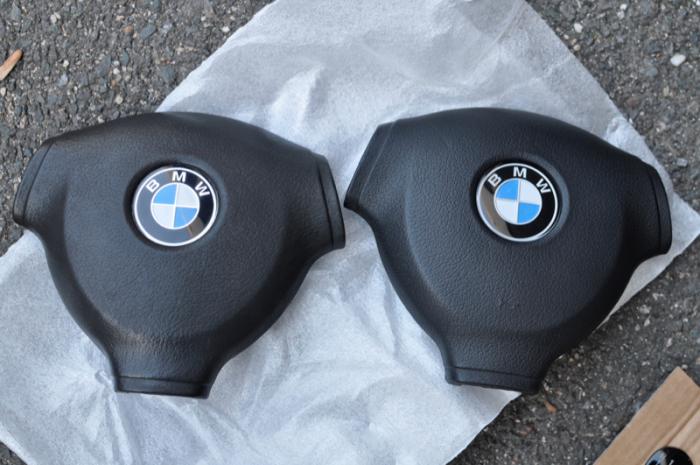

Takze dneska novy, zrenovovany interier :-)
Nova VS. stara radicka s logem

o 03.02.2012, 19:20 | Syrup
Novy VS. stary upinac pasu

o 04.02.2012, 02:50 | Jozzo
z fotky to fakt moc poznat nejde,jediny rozdil vidim ze na tom pravo je viditelny znak klaksonu :D takze ten pravo je asik new
o 04.02.2012, 10:45 | schwaboid
sedačky přešívali?
o 04.02.2012, 19:19 | Syrup
Ne, jsou to puvodni sedacky s puvodni kuzi, jen po kouzleni renovatora.

o 09.02.2012, 22:30 | Syrup
Tak dneska dorazil volant- nove potazeny origo BMW strukturovanou kuzi :-)

a jeste klicku na otevirani deklu strechy :)))

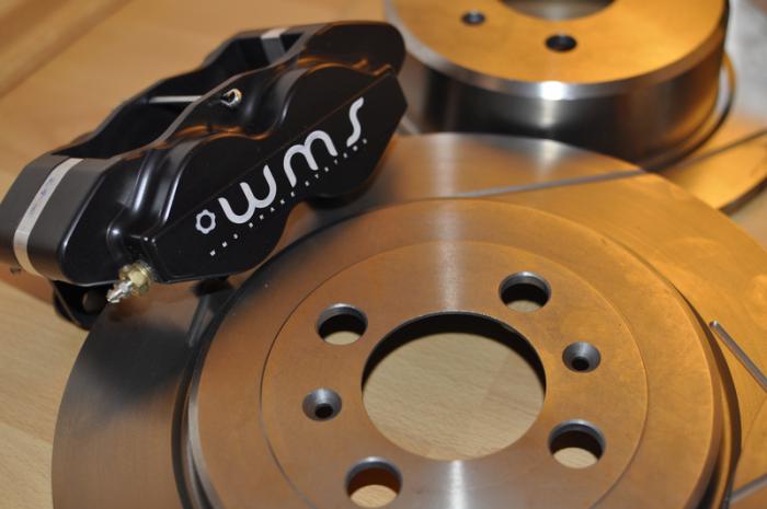

Tak zase mensi progress :)
Z Anglie objednany 300mm drazkovane (i kdyz na fotce jsou plen) kotouce s ctyrpistkovimy brzdicy+adaptery+zadni kotouce drazkovane s destickami.

o 20.02.2012, 10:53 | Lukasino
Neni to skoda? Ja myslel ze chces jit cestou originalu a ne tuningu... ;o)
o 20.02.2012, 11:16 | kral007 (eXtrem-audio.cz) (M)
performance neni na skodu :-)
brzdy a podvozek jsou OK
o 20.02.2012, 11:48 | Tuner#2
Taky schvaluju performance, z venku série, uvnitř nabušené tou správnou technikou. Brzdy vypadají parádně... Koukám dělají systém rozpěrky jako mám na Škodovce ;))
o 20.02.2012, 11:57 | Syrup
Nemyslim si ze je to skoda, performance upgrade neni totiz nikdy na skodu, jak pise kral :)) Trica brzdi v serii fakt docela mizerne a tohle si mylim ze to auto soupne zase kousek bliz k dokonalosti :)
o 20.02.2012, 18:25 | Lukasino
Tak me prislo, ze se to snazis delat do originalu, jako veterana nebo jak to rict :) a ne tuning :o) ale hlavne ze jsi spokojen ;o))
o 20.02.2012, 20:32 | jardajuzik
slovo tuning bych zakázal =D lepší performance... a když budeš dávat čtyřpísty víš jakej maj vnitřní objem? Já si dávám na třícu kotouče z 3,2 m3(pětidíra samozřejmostí), a třmeny 4píst audi s8, a budu dávat brzdovej váleček s průměrem 25,4mm abych nemusel např. 2x prošlapávat pedál abych naplnil brzdy...
Tyto třmeny ale vypadají malé, tak si myslím že problém nebude :)
o 20.02.2012, 23:07 | Syrup | Upraveno: 2012-02-20 23:09:21
Lukasino: no jako jo i ne. Veteran z toho uz stejne nikdy nebude, protoze to neni originalni stav tak jak to vyjelo z fabriky, nema to originalni lak atd atd. Delam spis takovyho youngtimera s prvky moderni techniky, ktera je tam- zrovna v pripade tech brzd- jen k uzitku :)
jarda: covece tohle netusim, nicmene na tehlech brzdach jezdi dost lidi z anglie a pry jsou naprosto super. Beru variantu skloubenou s origo bmw zadnima kotoucema a pry to brzdi tak o 500% lip jako origo brzdy... coz mi staci.
HLAVNE se mi na tom libi ze je to plug&play, proste kuryr priveze veci, nahazi se to tam a jezdim. Zadny predelavani na petidiru, zadny laborovani s dalsima vecma atd..... za ty prachy bych rekl ze dobry. uvidim az dorazej.

o 22.02.2012, 08:45 | tappaja
Sice to nejsou porsche brzdy, ale uz musim davat bacha, kam mi nalepi zavazi, neb se nevejde...
foto k příspěvku  od tappaja
o 22.02.2012, 09:07 | Vasekkch
ty vole :) kopnout ten disk někde v díře, tak může být ještě veselo :)
o 22.02.2012, 09:16 | M.a.R.i
Jsem na tom podobně, originální 16"kola, originální brzdy a dopředu se mi nevejde nalepovací závaží. Nějak mi přijde divný, že z výroby cpali na chromový kola naklepávací závaží. Tak nejspíš existuje i nějaký extra nízký, který se tam vejde.
o 22.02.2012, 09:35 | Syrup
tapp: hodne natesnotu :)

Ahoj kluci a fandové BMW ! ;-)
Rád bych složil poklonu Syrupovi, nádhera!!!
Já si v teď začátkem února přivezl také E30 325i cabrio. Narazil jsem na něj náhodou, vlastně jsem ani žádné další auto kupovat nechtěl, ale... Jak jsem ho uviděl, tak nic jiného, než že musí být mé, mi v hlavě neznělo. No a jak to dopadlo nemusím říkat, do týdne jsem zapojil vlek a hurá pro něj! Z vleku jsem ho sundal v servisu a už se na něm pracuje.
foto k příspěvku  od wett
o 25.02.2012, 15:47 | wett
Z venku sice dobrý, ale na technickou část vozu nikdo ani nesáh...

o 25.02.2012, 19:09 | wett
Ale jo, jak říkáš - já ho stáhnul na 100, i když moje představa byla 90. Když jsem ho dovezl ke klukům do servisu, tak mě zcela upřímně řekli, že by za něj dal tak 70. Bude se tam dělat motor, řízení, elektrika a hlavně střecha je totálka... Takže investice budou kolem 40-50. Ale dělám si to pro sebe a jen do letních měsíců - vyjížďka za slunného počasí :-) zbytek v garáži. Doufám že se někdy někde potkáme, páč by to byl super kontrast na fotky - "black & white"
Díky a ať slouží též! :-)
o 25.02.2012, 20:16 | Syrup
Jojo, to jsem si myslel taky, investice 50 :D nakonec jsem tam nechal 80, v servisu prvni faze, pac jak se to zacne rozebirat, je to skoda to neudelat vsechno :D
o 25.02.2012, 21:23 | wett
To je zatracená pravda!!! ;-) A hlavně, je vidět, že nepatříme mezi takové ty "bastliče", co to tzv. natunní a hurá do světa, hlavně aby to pořádně nahlas hrálo... :-D Já chci mít vše co je pod kapotou naladěný jak má být! A co se týče třeba rádia, tak už mi tady na stole leží toto. Prostě klasika, no ne? ;-)

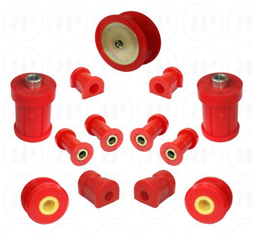

Polyuretanove silentbloky- sada na e30

Darecky dorazily
o 17.03.2012, 08:55 | Syrup

o 22.03.2012, 10:00 | Syrup
Dnes rano jsem mel konecne chvilku casu abych obarvil koberec. Spokojenost je maximalni, uz se tesim az to bude nahozeny v aute :-)

o 04.05.2012, 18:31 | Syrup
tak jsme zase lehce pokrocily, auto je na stage II upgradu u mechanika, snad se do konce kvetna vsechno stihne abych mohl zase brazdit slunny cesty :)
Historie se opakuje...
o 04.05.2012, 18:32 | Syrup
Z cernyho koberce jsem uplne hotovej, totalni pecka, presne takhle jsem si to predstavoval!!

Novy pedaly+novy pedal plynu

o 04.05.2012, 18:35 | Syrup
Predek s novymi svetly, bohuzel totalne rozebranej :D

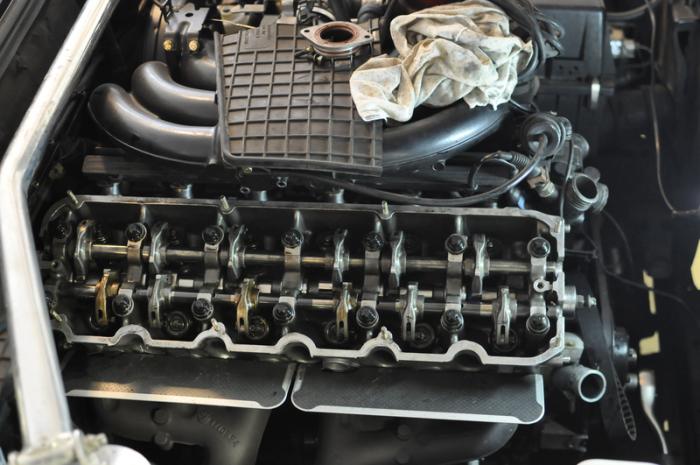

A ostra vacka se zabydluje v motoru ... :)
Pokracovani priste

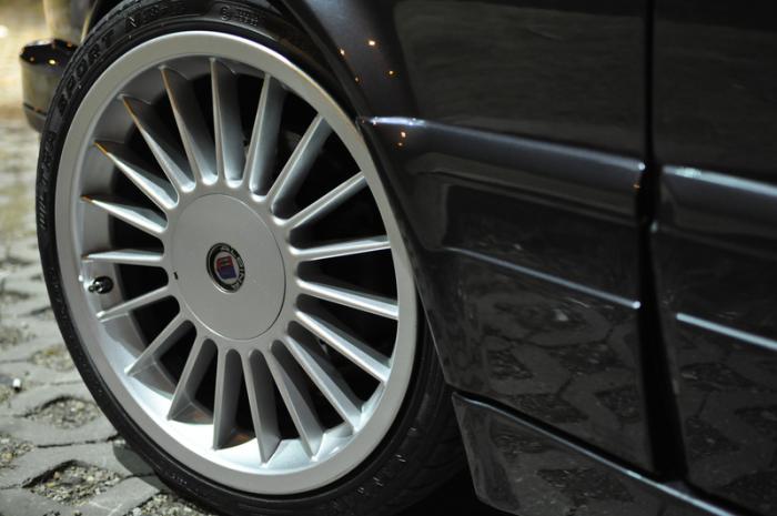

ok, nicmene ja mam v pici :) ty kola se mi tam proste libi... pristi rok budu resit tyhle, ale opet repliky :D ...
o 04.05.2012, 23:18 | Syrup
o 04.05.2012, 23:20 | Syrup
jeste k tem alpinam- samo ze bych radsi originaly, nicmene alpiny v 17" a 4x100 rozteci a etcku na e30 se NIKDY nevyrabely, a na 16" mi to prijde osklivy....

Silentbloky se pomalu usazuji na sva mista...
o 14.05.2012, 19:55 | Syrup
Tempomat na svem miste

No a zde to na co jsem nejvic pysnej :) Omluvte zasvineny podbeh, je to pozustatek louze na dalnici co jsem chytnul pred rokem, umyvali tam nejaky cement nebo co :-( ...
o 14.05.2012, 19:57 | Syrup

22:- Vyresit uniky oleje- motor, diferak

Tak nejaky dalsi postup....
Vzadu nahozeny novy brzdovy kotouce+desticky, trmeny zrepasovany (novy gumicky)+matna cerna uprava, opancerovany brzdovy hadicky, novy tlumice silentbloky diferaku, silac na silnejsi stabik dozadu, silac diferaku

Vepredu nam to porad planda bez kotoucu a tlumicu Jinak bzrdy zkompletovany, vcetne hadicek...
o 23.05.2012, 08:52 | Syrup
Nejak se nam to zaclo v motoru kroutit

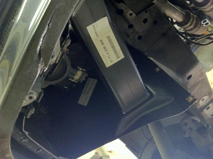

Koupil jsem i novy nadechy do kabiny, puvodni byly 23 let stary a nelibily se mi

o 23.05.2012, 08:53 | Syrup
Nove tesneni strechy okolo ramu okna
o 23.05.2012, 08:54 | Syrup
vcetne noveho sametku uprostred
Nova packa otevirani kapoty a nove dekly na repro
o 23.05.2012, 08:55 | Syrup
No a nova lampicka do interieru, tesim se az tam nebude svitit hnusny ledkovy pasek ale klasicka zarovka

Auto uz je na kolech a v te nejlepsi spolecnosti :)

Detail brzd pres kolo

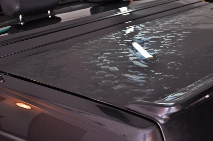

Nechal jsem strhnout puvodni kozenku z vika strechy a to se nechalo nalakovat do barvy auta... rozhodnul jsem se spravne, vypada to totiz naprosto skvele! Az na ten jinej odstin- nechytla se spravne barva a pod uhlem je to dofialova... takze dalsi tyden zdrzeni na predelani :(
o 30.05.2012, 16:30 | Syrup
o 30.05.2012, 16:31 | Syrup
Rozdil barev...

o 30.05.2012, 16:32 | Syrup
Tady auto bez narazniku a s kazdym blinkrem jinym, zato bez M znaku.. Blinkry se daji do lakovny nalakovat zevnitr podle originalnich inpro, ktere byly stare, zasle a jedno chytlo kamen...

Nove naslapy prahu

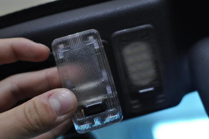

Nova lampicka s origo zarovkou!

Takze jsem se byl po dvou tydnech opet podivat na auto. Vezlo se komplet cele do lakovny, aby lakyra na druhy pokus chytil spravne odstin a ja to tam dneska jel oficialne prebrat Muzu jenom rict- POVEDLO SE! Vypada to super, ten lak chytnul snad 100 procentne...
o 12.06.2012, 23:29 | Syrup
Musim konstatovat ze auto ma po instalaci svodu skvelej zvuk, ale motor bezi jako kybl sra.ek ... Vacka neni nacasovana a neni to cele odladene. To je vse na panech z 2M Motorsport, kam se to pristi tyden poveze.

Auto uz jezdi!
o 03.07.2012, 23:08 | Syrup
A dostalo rovnou novy pneumatiky
o 03.07.2012, 23:09 | Syrup
Nasadil jsem oranzovy blinkry dopredu (z nutnosti, lakyra odflakl praci na mych co jsem chtel do inpro kourovo-ruzove), tak ac jsem ty oranzady nasadil z nutnosti, asi je tam necham! Ma to neco do sebe :-)

Vcera jsem ladil koberecky vevnitr, dostaly "cernou" kuru stejne jako velky koberec na podlaze uz pred par mesici...
o 03.07.2012, 23:10 | Syrup
A konecne muzu konstatovat ze s interierem jsem na 98% spokojenej. K dokonalosti mi tam chybi uz jen novy pasy vepredu a vzadu. Pak teda detaily jako novej stredovej tunel a nova palubka ale zas takovej blazen nejsem....
