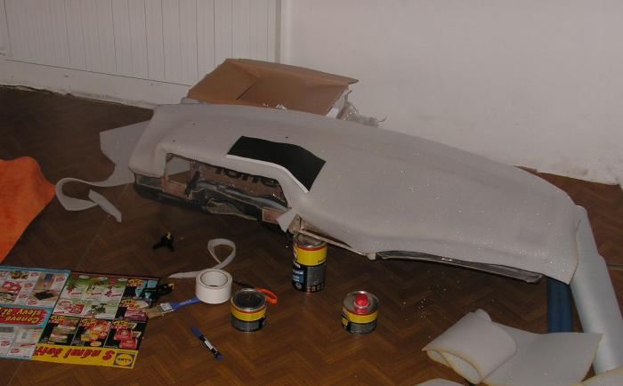

treba na palubku jsem taky daval molitan (tady na starsi foto)
jinak co se fotek hotoveho tyka, tak koukni tady [ Link ]
ale univerzalni navod...hmm, na to domaci smudlani asi ne :)
foto k příspěvku  od lukee_cz

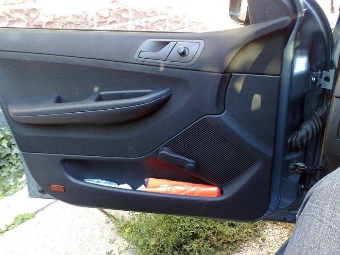

hod treba fotku toho tapecu jak vypada, jestil je vubec mozne to doma zvladnout. nektere jsou tak clenite ze je potreba calounika...
o 15.03.2011, 14:51 | Schejby
Katy.... Je to čalounění z Fábky :-)
foto k příspěvku  od Schejby

tak s lepidlem ve spreji co máš v linku mám špatný zkušenosti,po 3 dnech mě všechno spadlo.na všechno používám chemoprén extrém a na těchto dveřích se nemusíš bát,nejsou tak členitý.fábia mě taky čeká,ale někdy až kolem prázdnin.plast nalakovat a látka potáhnout koženkou.
samozřejmě to dvousložkový lepidlo,co ti kluci doporučují,je mnohonásobně kvalitnější a taky dražší.to už potom záleží na tobě,jak moc chceš investovat a jakou kvalitu
o 21.03.2011, 21:24 | Katy
oriskem by mohla byt ta prihradka... jinak by jsi to mohl zvladnout.

Katy: jsem si říkal e bych potáhl jen to co je potažený... a to plastový bych dal nastříkat na bílo..
