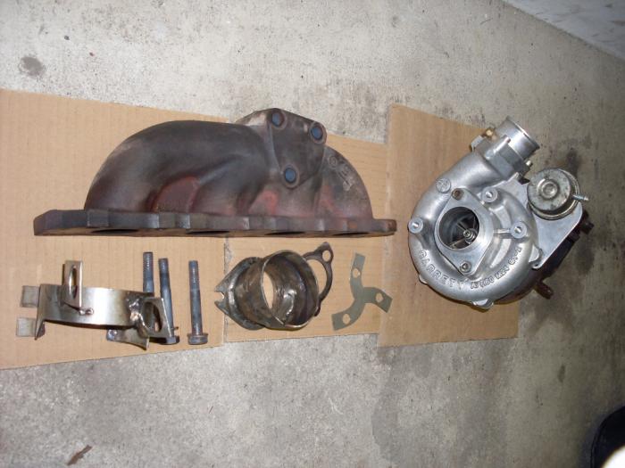

Setup: K04, 440cc, větší svody + roura nerezová až nakonec bez hovadin, velký IC, otevřený sání, silnější palivová pumpa.
Předtím jsem měl hybrida GT2871R, ten uměl mnohem víc koní, ale zdechl a nikdo mi to tu nechtěl opravit.

btw. svody mas jaky? a tu K04 jakou verzi?
o 13.03.2011, 10:53 | Pajk
Já je měl už z GT28čky, každopádně odladit by to mělo a aspoň nemusím dát 4bar regulátor. Slovensko? BHmotor?
o 13.03.2011, 10:56 | Pajk
001 verzi

jj Brano Hanko, dost setupu uz s K04 naladil, ale taky nerikam, ze je 100%, znam par lidi u kterych se to nepovedlo vcetne me, to Ti bohuzel nezaruci nikdo nikdy. Jinak s K04-001 pocitej vykon ca 245-250koni, vic z toho moc nepocitej. Jde o to, ze u tech 440cc nemuzes adekvatne zkratit delku vstriku, takze tam furt potece dost benzinu.
