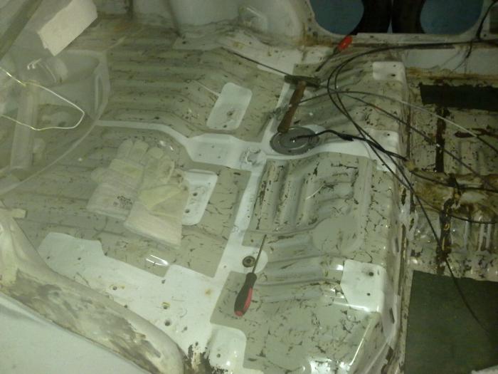

foto k příspěvku  od empi

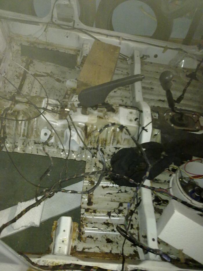

o 10.03.2011, 21:43 | empi
Interier, podlaha.

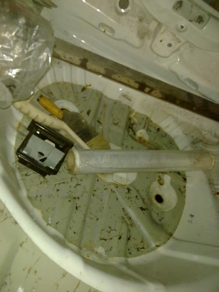

Interier, kufr.

o 10.03.2011, 22:08 | Spooky1
Dobrá střední cesta pokud zase tak moc neřešíš váhu je Vibraflex... Každopádně origo tlumení jsi klidně mohl nechat a lepit přez to... Někde tady teď kluci dávali odkazy na nějaký tlumení v akci a prej taky dobrý... dej do vyhledávače "tlumení" a máš mraky materiálů... něco dražší a lehčí, něco levnější a těžší...

Spooky i swepe. Problem tohohle byl, ze jsem musel, držela se pod tím vlhkost, bylo to popraskané a hnilo to. Díky tomu sem objevil další díry v podlaze, o kterých bych za žádnou cenu nevěděl.
Spooky: Koukal jsem na vibraflex, je to asi i nejlevnější materiál na to. Asi to prubnu. Váhu vůbec neřeším, hlavně mi jde o o aby to co nejméně rezonovalo. Tak asi tak, ale co pod to, stačí ta základovka nebo musí být něco spešl? btw, pak se tě chci zeptat ještě jak máš řešenej kufr u Okty a nebo jak by jsi to řešil/budeš rřešit u applause, ale na to času dost.

o 10.03.2011, 22:52 | kral007 (eXtrem-audio.cz) (M)
jako zaklad pouzij tohle
nebo levnejsi variantu tohle
a pres to tenhle material
o 10.03.2011, 23:28 | cendler
podívej se sem, tohle je něco jako tecsound [ Link ] a tady potom vibraflex25 [ Link ] , nebo to co píše kral007, rozdíl skoro zanedbatelný, a je to opravdu znát, pokud to dáš do auta, ale když už, chce to komplet tzn dveře i střechu. Jinak na rezavé části, stačí základová barva, hlavně aby to nebyl holí plech
