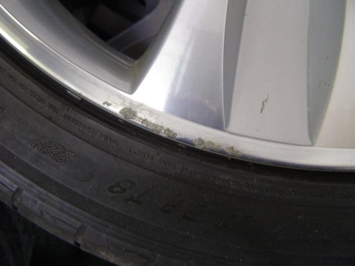

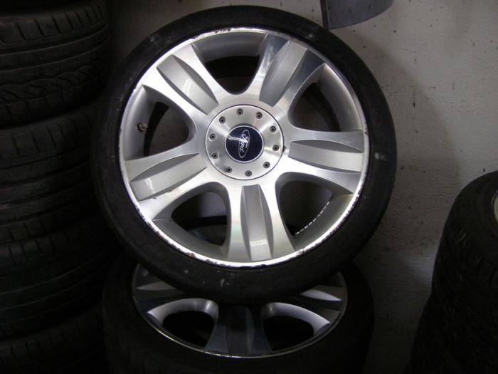

Ahoj koupil jsem si kola co jsou na foto a chtěl bych se tímto zeptat. Chtěl bych aby kola vypadala po opravě stejně jako teď tedy leštěné hrany. Sehnal jsem člověka co mi řekl že vyspraví oděrky a kola nastříká ale já bych chtěl aby ty plochy byly leštěmé jako teď. Prosím o rady děkuji

o 08.03.2011, 16:49 | mishan
tak zaprvé, plochy nejsou leštěné, ale strojně opracované na CNC soustruhu diamantovým břitem a následně zalakované a za druhé je dost problém to dát do původního stavu. Tohle by se dalo pořešit pouze odbroušením krycího laku a vyleštěním pouze té obvodové části, kterou máš odřenou...
o 08.03.2011, 17:00 | foxos
takže když se to opraví tak už to nebude takhle strojně opracovat?
o 08.03.2011, 17:10 | mishan
no jako neříkám že to nejde, ale připrav si asi docela dost peněz na opravu aby to bylo zas jako origo a to si myslím že za těch pár odřeninek nestojí

o 08.03.2011, 19:17 | foxos
tak ono to neni jen pár odřeninek je to po celym kole a na jednom je to i na paprsku. tak ten člověk řikal že mi to kolo opraví a nastříká tak to holt asi necham udělat u něj
o 08.03.2011, 21:59 | mishan
hm, takže celolak kol...... já osobně bych se na to vys....ale když na to máš, proč ne ;-)

o 09.03.2011, 14:14 | tommas
Mám podobně řešená kola. Osoustružený povrch zalakováno. Ani nemám poškozený hliník, tolik jako Ty, ale spíš ten lak. Napadlo mě chemicky odlakovat a znovu přeláknout čirým lakem. To by nemusela být složitá a cenově nepřijatelný cesta, ne?

o 14.03.2011, 07:43 | Dudu_481
foxos: jak už bylo řečeno výše lidmi, kteří nemají s renovací kol nic společnéh :-)
Tohle je téměř neopravitelné do originálu. Chem. odlak není drahá záležitost, ale nic neřeší. Kola ti mohu zrenovovat dle fin. možností. V ůvahu připadá přelakování celého povrchu kola do barvy dle výběru, kompletní renovace do jedné barvy vč. chemického odlaku popř. 2barevná variatna tj. chem.odlak, nalakování do barvy dle výběru, strojní leštění čelních ploch, kompletní lakování čirým lakem.
