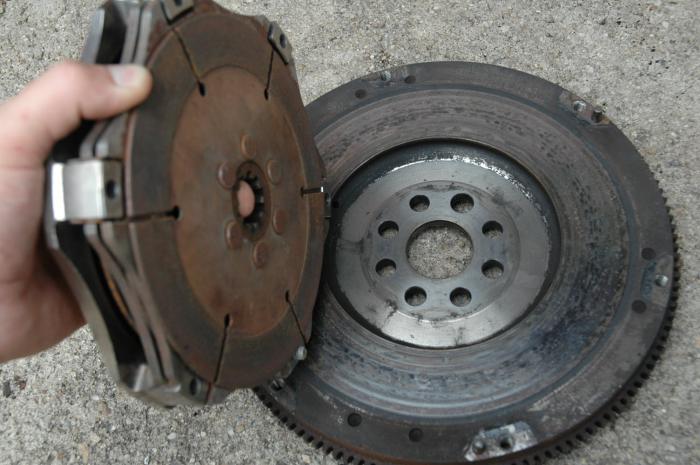

Ja se jen privtirnu s otazkou zda.li tady nekdo umi za rozumne penize vyrobit setrvak? Jde mi spise o to, ze mam origo dvouhmotu a prumer lamely 240mm (BMW M5 E39), v USA se da sehnat cela spojka z 850csi (280mm) a prodavaji k tomu jednohmotu setrvak upravenou primo na M5 na ten vetsi prumer.
Takze az bych resil spojku, dala by se koupit lamela s pritlacakem na 850tku a setrvak nechat udelat? Nebo je tam vice problemu pri prechodu z dvouhmnoty na jednohmotu?

Meda : setrvak ti určo někdo vykrouží pokud tam máš prsten se zubama sundavací..... problemy tam nejsou je to jen o vzdálenosti kterou musíš dodržet tj abys to měl jednohmotou tak dvouhmotou stejně daleko k ložisku

Nekde jsem cetl, ze kdyz se dava misto dvouhmoty jednohmota, mela by se dat odpruzena lamela??

jak tam praskneš jednohmotu musiš tam dat i jinou spojku která ma torzní tlumiče v lamele.Ale při tomto zásahu vyhazuješ z auta torzní tlumič a budeš muset trpět vic vibrací a u toho hada bude dostavat po prdreli řemenice na klice a převod
o 01.03.2011, 18:14 | Lukin.xxx
ty pevne setrvačniky misto 2 hmoty se davaly do aut jen diky tomu že je cela sada o 30% levněšní než seda s 2 hmotou

Meda-tak sezen odpovidajici setrvak nebo jej nech vyrobit z podobneho jednohmotoveho... jinak samo musis dat odpruzenou lamelu, jinak to bude skubat... nebo dej rovnou vicelamelovou spojku, ale tu bych po zkusenostech dal na tu odpruzenou 2 hmotu a jen ji stocil/odlehcil...
na S50B30-jednohmota z M20 nebo M30, zmenseny prumer, prohozeny venec, utocenych par kg, vystredena 2 lamela Tilton, vyvazene, rozdil neskutecny... ale na denni jezdeni bych udelal viz vyse...
