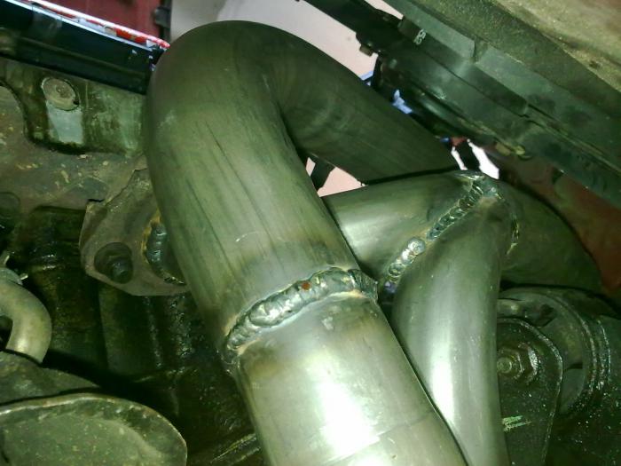

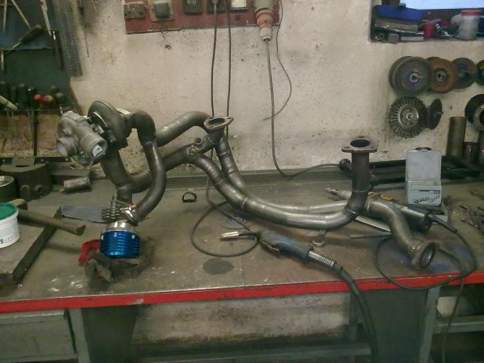

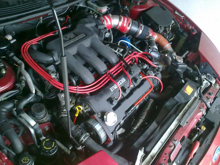

tak a je to tu. Svody sou doma. Vesmes komentare sou primo u fotek takze to sem nebudu opisovat znovu.
jen teda musim rict...byl to masakr a vubec sem necekal ,ze auto budu muset odtahnout z dilny...myslel sem si,ze odjede posvejch ... bohuzel vyfukarum se nejak nepovedlo doladit vodni okruh aby se dalo odjet s turbosvody primo na aute, kde by byla redukce misto turba a nahradni svody ktere sem dovezl nepasovaly..a to vubec nechapu proc, kdyz byly take z KL motoru... ale to uz je jedno..vse je doma ,auto v garazi a muze se zacit :)
VIDEO : ZVUK NA MAXXXX !!!!! aneb jak zni V6 pouze s litinovejma parohama...
a nejake ty fotky:
[ Link ] #

o 21.02.2011, 23:41 | dragoczskill
v tomto oboru jsem celkem neznalec :D co je to "modré" :D ? díky :) jinak pěkný zvuk :)
o 21.02.2011, 23:58 | Lukasino
drago: wastegate
Pekny, to jsem zvedav az to pojede :)
o 22.02.2011, 00:11 | Rajdlos
cuir: co to je za turbo?
o 22.02.2011, 00:26 | cuir | Upraveno: 2011-02-22 00:27:41
Rajdlos: turbo ma oznaceni C13 01 - jedna se o turbo z avie ;) ocekavam velky flame o tom ,ze to neni garett a podobne...tak sem zvedavej kdo se prvni ozve :D
no jinak ja se taky tesim az to pojede ,ale jeste nejakej ten patek to potrva. Musi se vyresit ne zrovna malo drobnosti okolo, jako mazani turba , vodni okruh , sroubeni na mazani turba a dalsi a dalsi kravinky co nejsou ani tak narocne na penize, spise na cas a hlavne to nekde poshanet.
Me osobne se teda ten rvouci zvuk mc nelibil...auto bylo rado ze nezdechlo, prece jen jak to nemelo ten odtah tak to desne kuckalo. Ja se tesim na uplne jinej zvuk :D
jinak jak bylo napsano..to modre je wastegate a resi to plnici tlak turba.

o 22.02.2011, 17:07 | cuir
jj presne jak rika Bingi , jedno oturbene uz jezdi..teda respektive jezdilo. Nyni ma rozebranej motor na prvocinitele a probiha GO. Po trech letech provozu naprosto bezproblemu. Vsechno v poradku jen takova ta klasika, pistni krouzky, salky, gufirka a tak.
Nismo.Power Nemyslim si ,ze ta wg je tam jen na okrasu. Nemuzu si dovolit do tak jak si sprvne napsal, krehkeho motoru pustit vic nez kolik budu potrebovat. s
S malym WG je dosti nemozne presne regulovat tlak a proto je potreba tam dat takovou mrchu. Cili rozhodne neni jen aby se blejskala, ikdyz je to to nejzarivejsi na celejch svodek :D :D to mas recht.
tu jedno videjko toho kamosoveho probecka.
Myslim ze i z videa je videt jak to pekne supe. osobne sem v tom jel a oproti serii je to hodne velkej rozdil. ikdyz to neni plnene buhvijakym tlakem, rozhodne to turbo nebude jen okrasny prvek a jen aby tam bylo.
samozrejme autum co sou an turbo stavene uz z fabriky se to rovnat neda...nebude z toho asi zrovna vhodnej zavodak na sprinty a podobne ,ale o to mi ani nejde...proste je to pro me zkusenost a bavi me to :)

o 24.02.2011, 20:33 | cuir
svody su na aute...
komentare sou pod fotkama...takze to sem prepisovat nebudu. Zatim jde vse dobre a nevypada to na nejake velke problemy.

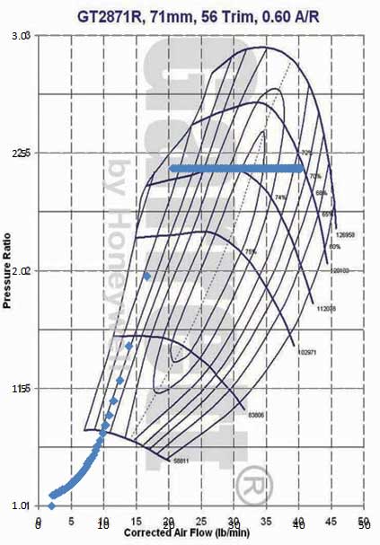

a vůbec kolik stojí ta C13 z avie ? ono jak turbu tak IC z avie sou dost perspektivní věci často používaný ;-)
EDIT : kua že se nejdřív nepodívám..... [ Link ]
za tu cenu to zcela chápu, a nebál bych se že to nevydrží jen tam prostě neplatíš krutě nějakou značku, je to prostě jen kus materiálu nic echt složitýho na výrobu tak proč by mělo stát 30k že ano :)
jen ještě zdali se dá zjistit AR jednotlivejch verzí resp. celkově jějich parametry

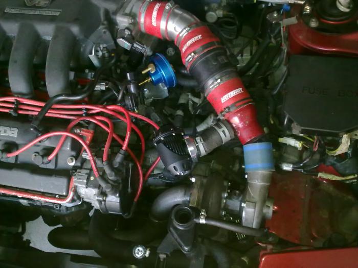

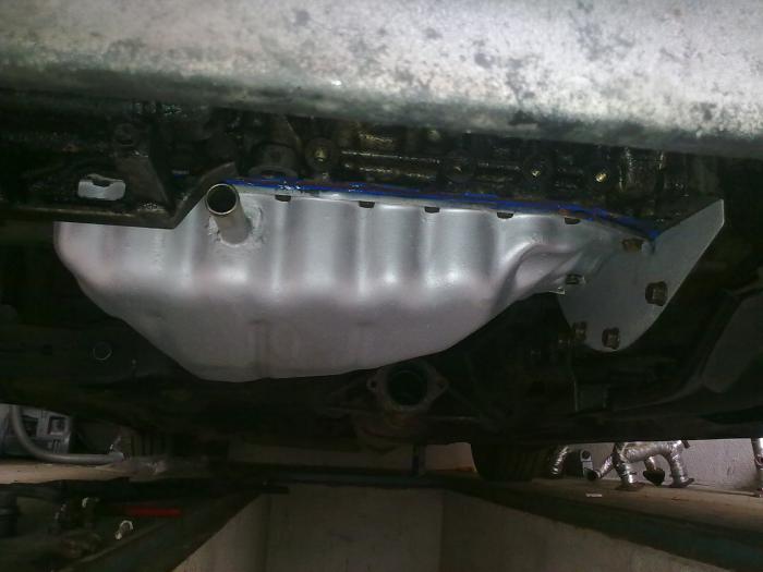

no jinak dnes sem dopasoval svody s plnohodnotnym turbem (ne jen vyfukova cast) Primeril sem sani acele to nastavil aby byl 15 stupnovy uhel pro mazani turba. zjistil sem ze mi chybi uz jen kousicek hadice k tomu abych mohl sani napojit na hotovo. Zaroven sem dnes dal borcovi na upravu trubku od termostatu abych mohl pripojit vodni okruh, ktery sem dneska vymyslel k dokonalosti mne podobne :D :D a uvidim..zatim jde vse jak po masle...s nicim neni vetsi problem.
jen teda otazka na Vas. potrebuju nejak natahnout olejove vedeni pro mazani turba. nechce se mi to resit pomoci trubek. mate nekdo nejakej napad jak na to?
dik.
Foto doplneno aji s popiskama
o 25.02.2011, 17:48 | Rajdlos
Mohu se jen zeptat proc ten uhel 15°?
Jinak nech si poskladat hadice v hydraulice, neni to zase nejak extra drahy. Nalisuji Ti koncovky jake potrebujes. Predopokladam, ze turbo ma kluzny loziska?
o 25.02.2011, 19:48 | cuir
to je doporucenej uhel pro tohle turbo. Je mazane nejakejma kanalkama nebo cim (to sem moc nepochopil) a tohle zajisti optimalni rychlost odtoku oleje a zaroven nejlepsi mazani. Kdyz by to bylo kolmo tak by se to spatne mazalo a kdyz moc lezato tak by to mohlo ten olej propoustet tam kam nema. Ale neptej se me jak je to mazani resene, protoze to nevim :D Jen sem dostal tuto informaci tak sem se podle ni zaridil.

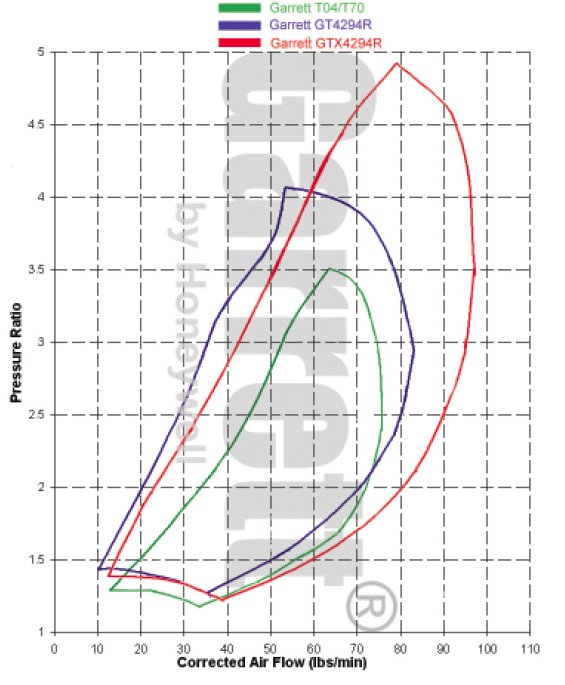

No a aby to nebylo nudne, zalezi kde se budes pohybovat s tim turbem z Avky, protože toky a tlaky jsou dost odlišný pro každý turbo (resp i A/R)... viz třeba tady na obrázku, čím víc do středu "ostrova" se pohybuješ, tím lepší efektivita, tím menší zahřátí vzduchu jinými slovy (na dosažení stejného cíle)
o 02.03.2011, 12:15 | CervinVega
tady pro konkrétní turbo...
nebo na teorii prď a prostě tam dej co máš a uvidíš, jak to pojede :-)

jo a jeste sem zapomel..vcera dorazily nejake ty hracky...jako je walbro , FMU, BOv a tak. popisky pdo fotkama ..takze nebudu dal opakovat :)
foto k příspěvku  od cuir
o 03.03.2011, 10:49 | CervinVega
asi tam neni moc mista, ale tohle se ti imo rozleti pri prvnim plnym plynu... urcite ty pasky propoj napr trubickou (idealne z obou stran), ke ktere budou fixovane... mas rantly na trubkach? min na tom cervenym kornoutu to nemuze drzet...
o 03.03.2011, 14:40 | cuir
jo jo , rantly sou udelane vsude i na tom cervenym kornoutu. Ta hadice co drzi BOv je tam namlacena kladivem. Nejde uz stahnout dolu. Kdyz sem ji potreboval kousek jakoby vytahnout tak sem to pacil sroubovakama, proto sem tam dal jen tu sponecku. No uvidim..kdyz se to rozleti tak to predela :D Kazdopadne pocitam s tim.
jen mam problem sehnat koleno na propojeni toho turba a cerveneho kornoutu. Vsechno je desne drahy...

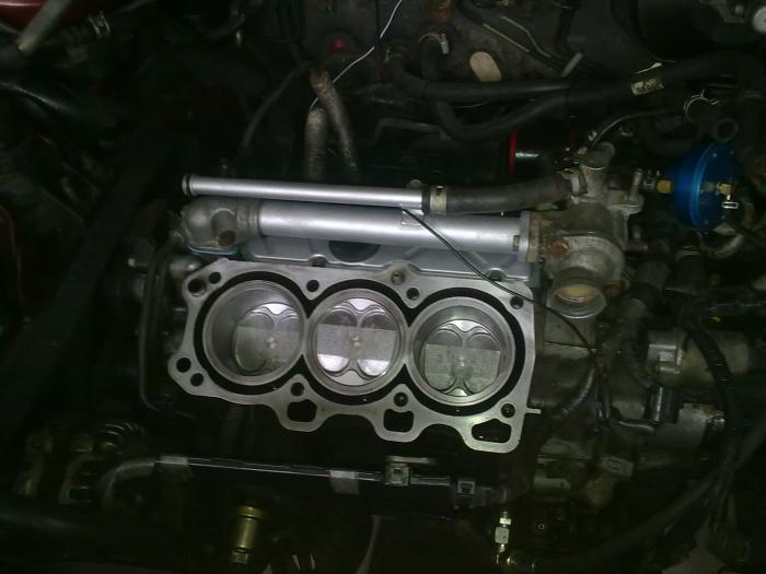

o 05.05.2011, 22:12 | crazyape
Tak jak to jezdilo? Koukam jsem na rajce a mas tam trosku defekt s motorem, co se stalo?
o 05.05.2011, 22:25 | tappaja
Slusne utaveny... :o)
o 05.05.2011, 22:34 | Rajdlos
nechci bejt hnidopich, ale ja to rikal :D jinak jako crazyape, co se presne stalo?
[ Link ] #
o 06.05.2011, 10:00 | Nismo.Power
no docela sem tomu fandil ale je vidět že když to někomu jede tak neznamená že ve stejnym setupu to pojede tobě....
chudá směs je svině..... nejde to dělat od oka jak vidíš a poznat chudou směs je docela problém pokud motoru fakt nerozumíš a nevíš co divnej smrad z vejfuku znamená....
tenhle motor můžeš odepsat každopádně....

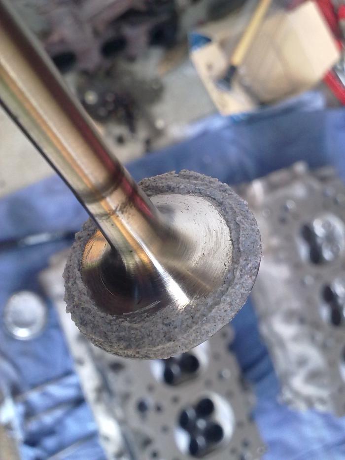

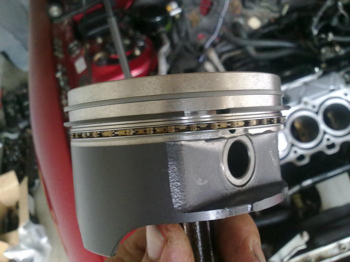

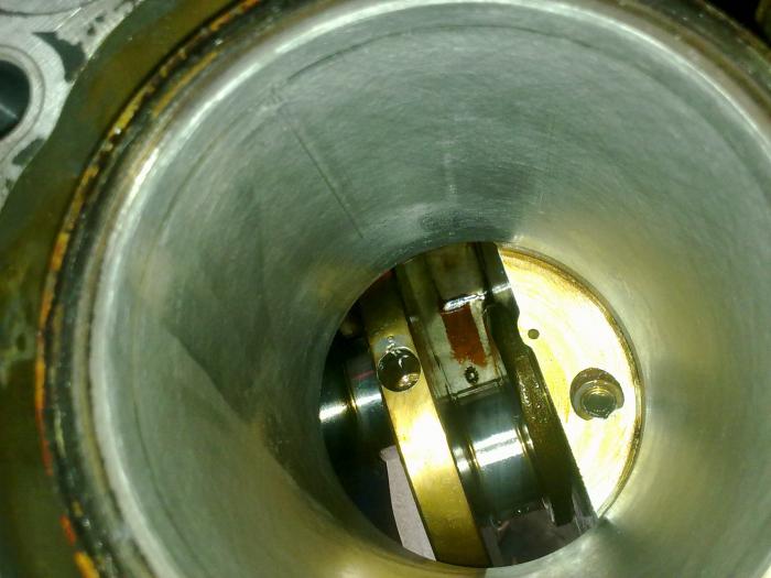

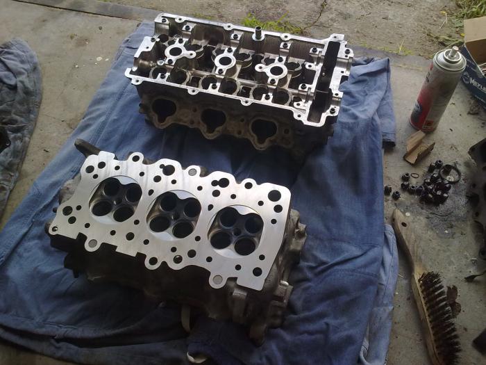

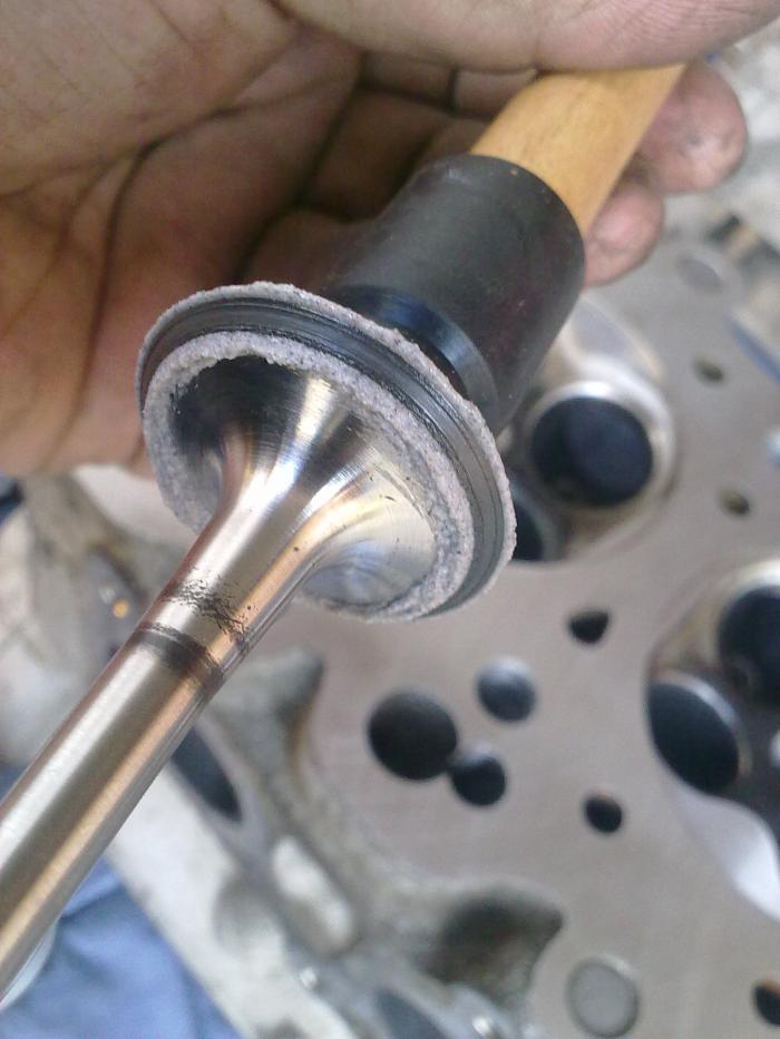

o 18.05.2011, 23:59 | cuir
toz coby :D utavilo se to. Pujcil sem to kamaradovi , on tomu vytnul a nez sem stacil reagovat od mista spolujezdce uz se hulilo z vejfuku :D Fouklo tam 0,7 baru, sup krasne detonace a uz se to tavilo. ja s tim najel asi 100km, ale nedal sem tomu poradnou cocku a hlidal sem si budiky, takze sem nezjistil ,ze mam blbe sestelovane WG a ze to pusti vic nez kolik je zdravo. KAzdopadne prave skladam hlavy, ktere sou upravene (vybombirovani), udelalo se honovani ve valcich , tim sem se zbavil velmi solidne tech par skrtancu na stene valce, z ameriky prisly nove pisty, takze sem stare slisoval z ojnic a nalisoval tam nove, plus samozrejme krouzky, gufera ojnicni loziska, komplet vsechna tesneni na motoru nova no a o vikendu by se mohlo mozna znovu startovat. Rikal sem si ,ze tam dam IC, ale to co sem objednal a to co prislo je tak hovadsky velike ze to tam proste nedam ,pokud se nechci vzdat klimatizace. Jako ze nechci. cili IC bude bohuzel pozdeji. Kazdopadne olej se nijak neprehrival , chladic oleje by tez nebyl marnej, ale nejriv to musi jezdit a pak teprve tam nabalim casem ten zbytek.
Cili v zasade to jelo a bylo to v cajku, jen proste sem to nevychytal s nastavenim WG. Za blbost se plati.

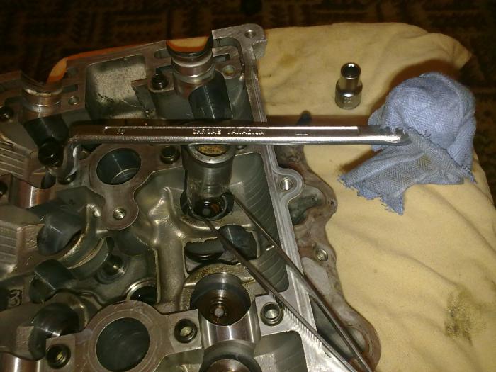

Jinak ted sem konecne nakopal do jedne hlavy teh posranejch 1ě ventilu, je to fakt sada, casove velmi narocne a i docela namahave, kdyz mam drzet zmacklou pruzinku a cpat tam nejake posrane dva pulmesicky, ktere se musi zaklesnout do ventilu. Nic moc prace abych pravdu rekl :D
o 19.05.2011, 00:02 | cuir
jinak at nereknete ze sem sketa a nedam sem zadnej obrazek , tak tady to je.

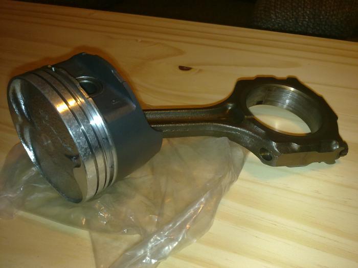

hele k tem pistum... proc jsi rovnou nekoupil nejake na upraveny KP pro turbo?

crazyape: pisty sem nekoupil ,protoze stoji ranec a ten motor je tak mekej ze by tomu pisty stejne nepomohly. Abych rekl pravdu sem rad ,ze to odsraly pisty a ne blok nebo hlava.

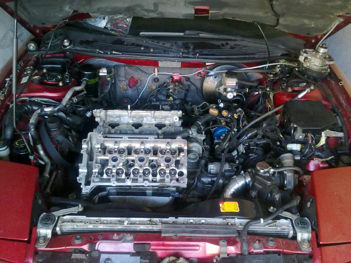

o 21.05.2011, 23:15 | cuir
jo a tady jeste jeden obrazek posladaneho motoru.
a jeste sem zapomel, krome vybombirovani doslo na upravu sani, zvyseni prutoku vzduchu. Vyhodil sem od tam vsechny vrisy a podtlakove picovinky, zaslepil sem zepar direk po hadickach..zkratka vse nepotrebne vcetne EGr ventilu slo do hajzlu :D :D plus pribyla omotavka na svodech kvuli snizeni teploty v motorovem prostoru ,ale myslim si ,ze to moc nepomohlo..vedro je pod kapotou neskutecne :D

jedna aktual :D
o 28.05.2011, 21:31 | Raimmii
tak gratulace ;-)
o 30.05.2011, 12:01 | endru.ondra
gratuluju moc pěkný
o 30.05.2011, 13:13 | Nismo.Power
asasín : čéče moc hezká krabička za těch 125..... docela mám nutkání si jí koupit a něco s ní podniknout neb za tu cenu je to masakr :)

hmm, video hezky udělaný ale .......
ale... to je před nebo po úravě ? :D doufám že si mu na výjezdu nedal plnej neb pokud jo takne nechci vědět jak jede série :D
kolik tlačíš ted ?
o 03.06.2011, 00:36 | cuir | Upraveno: 2011-06-03 00:37:13
kudla se nejela, byli sme v aute dva, takze se jelo mozkem. ale zas ze by se to nejak setrilo se rict neda. byla tam jedna krizova zatacka kde se jelo dost z vostra a pred ni hodne na brzdy ,rpotoze kvuli slunku nebyla moc citelna,ale vse se zvladlo. ted se tlaci pul baru a jede to takhle jak je na videu. Palivo bylo N95...s 98 to jede lepsi... ale i takhle je to hodne slusne si myslim. serie jede dosti bidne,..je takova tezkopadna a lenosna. tezko se sbira do otacek a nad 140 az 150 se tomu uz moc nechce. s timhle neni moc problem 200 po rovine ve trech lidech.
ale porad je to takovej slabej setup...rozhodne to nema na super kary jako je EVO a podobne, ale to nebylo ani cilem tohohle projektu...
o 03.06.2011, 10:55 | Nismo.Power
no čekal bych že to bude lepší teda.....0,5b už je docela dost ale samo záleží kolik tam teče vzduchu na tom tlaku no :)
ale lepší než drátem do voka samozřejmě.... pokud to bude makat takhle tak pohoda ale musíš se samo smířit s tim že ti každý 3,0tdi ujede no :D
