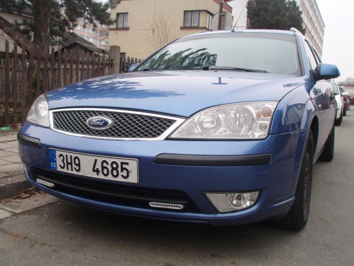

Zacal jsem resit denni sviceni.... Zapominal jsem rozsvecet a to setreni bylo az druhorade...
Koupil jsem homologovana svetla a goglil jak to zapojit.Vse se mi zdalo strasne slozite.
Tak jsem to udelal nasledovne a funguje to
+ jsem zapojil na olejove cidlo(spina se s klickem)
- jsem zapojil na + parkovacky
Vse funguje jak ma,zhaseji se po rozsviceni parkovacek startuji s klickem
Treba to nekmomu pomuze :-)

a nebylo lepsi koupit chytrou krabicku, co by rozsvecovala hlavni svetla automaticky? :-)
o 19.02.2011, 15:50 | dj.DEKL
Nejde u tohoto Mondea nastavit přes diag. aby se rozsvítily automaticky ?
o 19.02.2011, 17:25 | clown | Upraveno: 2011-02-19 17:25:44
i stara skatule z Galaxy z roku 99 ma svorku na Daylight .. :o)
btw.. jak je zhasinas pri rozviceni hlavnich ?
o 19.02.2011, 17:33 | jenik
jojo zhasne to pri rozsviceni parkovacek... ale ta svorka by me zajimala. kde ji mam hledat?
o 19.02.2011, 20:50 | JR
clown: zapominas, ze to je ale VW auto :-)
U tohodle auta jsem to resil chytrou krabickou asi za 400 korun na automaticky rozsveceni hlavnich svetel.
o 19.02.2011, 21:34 | KaCzaba
taky jsem to ted resil,krabickou co se po cca 7 vterinach zapne kdyz do ni psutim prod.zapojil jsem ji na alternator,a vypinani mam prez rozpinaci rele.4polovy.
tahal jsem strasne malo dratu.treba na tom rele byl jen jeden privod z parkovacek.jinak sama kostra :-)
takze nastartuju a za 7 vterin svitim
o 21.02.2011, 08:54 | Lucni.konik
Na mondí MK3 2002 to automatické rozsvěcení světel mám. a fakčí
o 21.02.2011, 19:06 | Cossie
tyhle diodový opičárny fakt nemám rád, jak bylo psáno výše, lepší koupit krabičku na normál světla ...
o 21.02.2011, 21:39 | KaCzaba
taky to nemam rad.takze jsem shanel klasiku se zarovkama...mam mrkacky a nechci jezdit za dne s vytsrcenyma ocima...jinak bych to na auto nedal ani nahodou...
