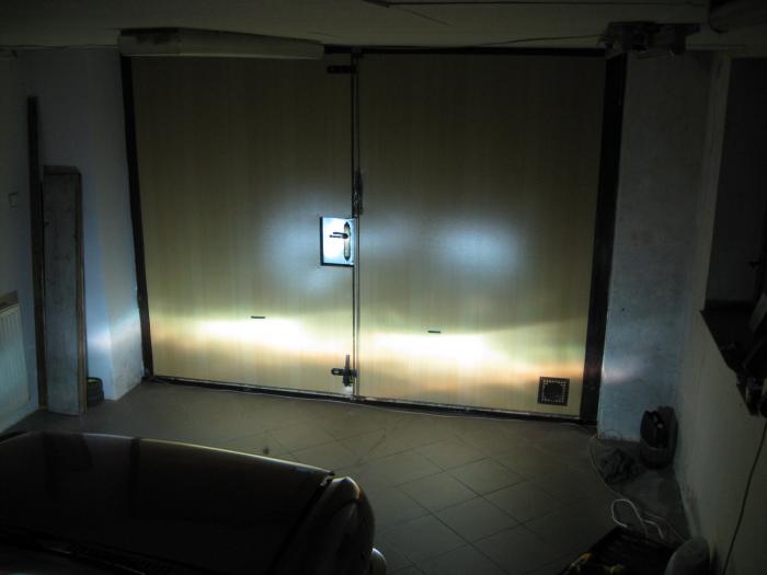

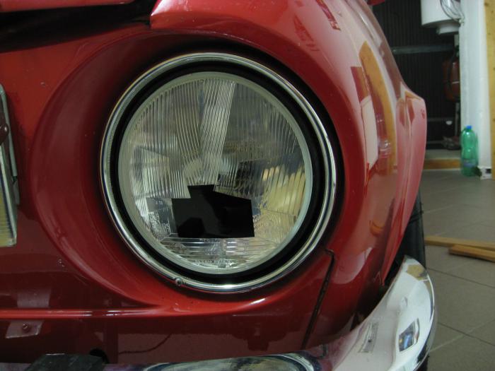

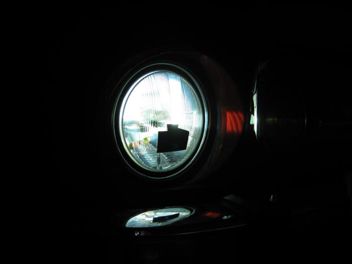

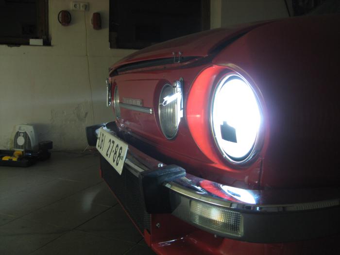

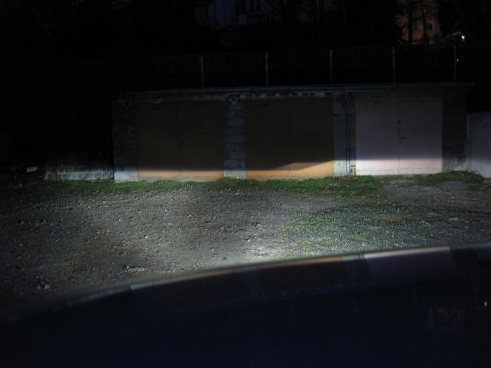

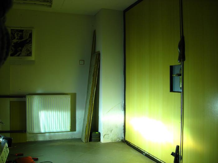

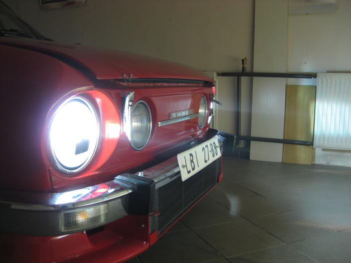

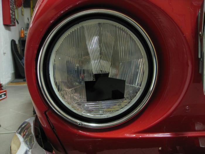

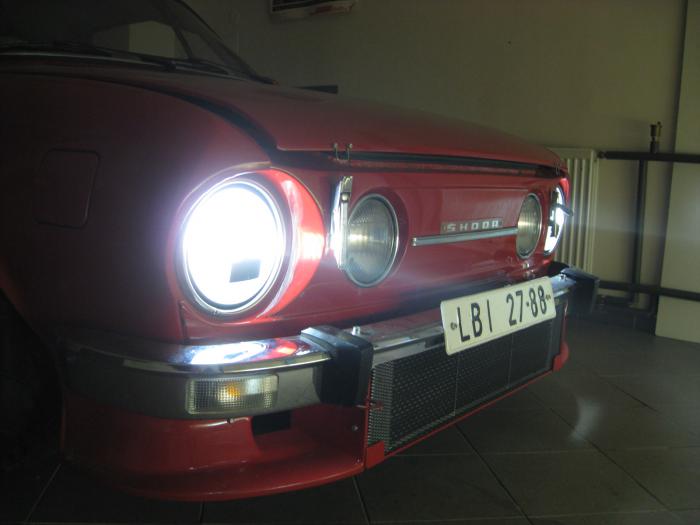

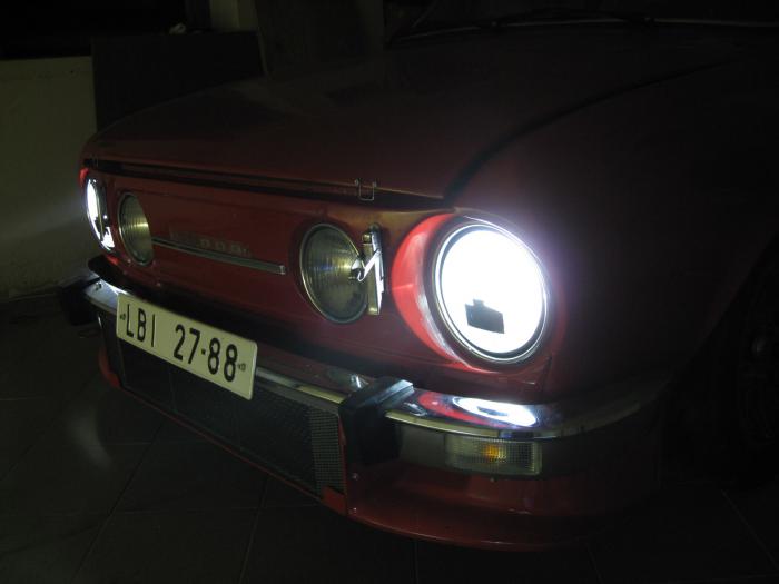

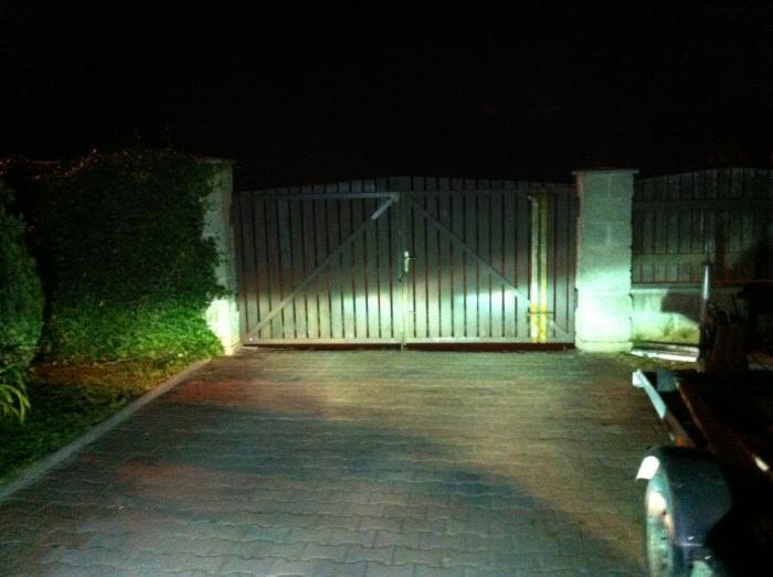

Jelikož tady panuje názor, že xenony bez čoček VŽDYCKY oslňují, chci vám ukázat, že i bez čoček lze výbojky provozovat a zároveň nesvítit všude kolem. Jedná se samozřejmě o HID sadu namísto klasických H4 žárovek.
Jelikož světlomety vrhaly nepříjemné světlo směrem nahoru, musel jsem část skla přelepit, abych odstínil nežádoucí světlo. Teď je podle mě vše v pořádku.
o 13.02.2011, 02:23 | Eidy
foto k příspěvku  od Eidy
o 13.02.2011, 02:24 | Eidy
o 13.02.2011, 02:25 | Eidy

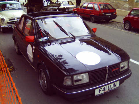

o 13.02.2011, 02:29 | ruffrider
a co na to švestky? zakrytá činná část světlometu...
IMHO ta RZ na hraně nárazníku pěknej hnus
o 13.02.2011, 02:45 | Eidy
ruffrider:
1) Je to čerstvě nainstalovaný, čili reakci příslušníků neznám.
2) Děkuju za názor ohledně RZ. Kam bys ji dal ty, aby nezakrývala chladič?
o 13.02.2011, 02:45 | škodovkář
A kam jí má asi dát?
o 13.02.2011, 03:18 | ruffrider
a hele, ozvěna... :-)
dal bych jí do těch míst kde bývá originál, neříkej mi že to zakryje takovou plochu že je to znát...
o 13.02.2011, 09:06 | Kindlik
to je teda úlet... raději bych světla kuchnul a dal tam čočky.

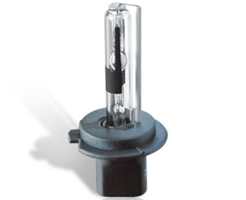

o 13.02.2011, 09:12 | dj.DEKL
Lepší by bylo sehnat výbojku určenou do paraboly... ale lepší než nic a oslňovat.

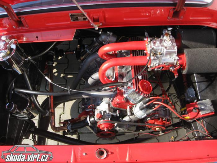

o 13.02.2011, 09:53 | Tuner#2
Pokud by dal čočky, tak by musel někam dát vybrousit sklo aby se zbavil rýhování a dle mě by opticky autu silně ublížil. Zalepený světla mají i auta z Anglie a dle mě to opticky až zas tak neruší jako kdyby tam byla hnusná čočka...
Co se týče chladiče, tak nevím co se Vám nelíbí, víte snad o nějaké sahaře, která by byla na výšku 10 - 12cm?
Myslím, že Eidy má jako jeden z mála uděláno auto naprosto dokonale funkční a ten podvozek by mu mohlo závidět 99% místních kecálků což dokazoval v Mostě... Kdo byl ví...

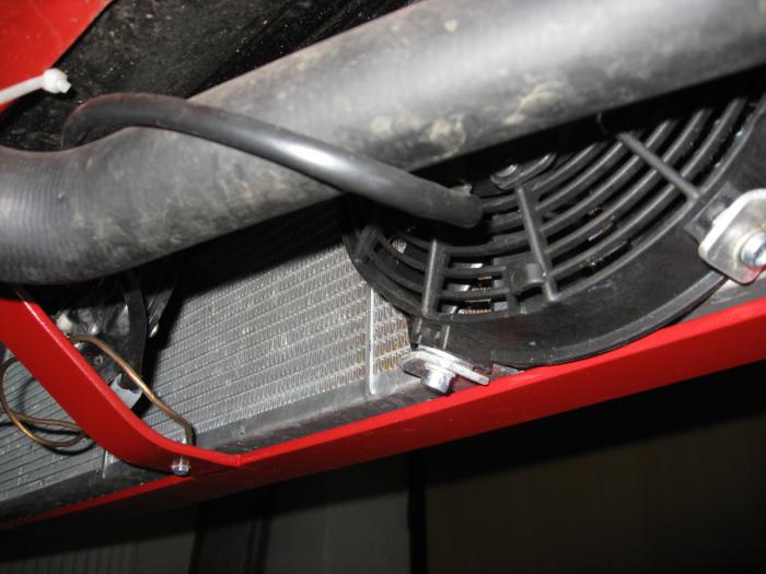

o 13.02.2011, 10:01 | dj.DEKL
Auto super, ale větráčky moc nechápu... ty vážně něco uchladí?

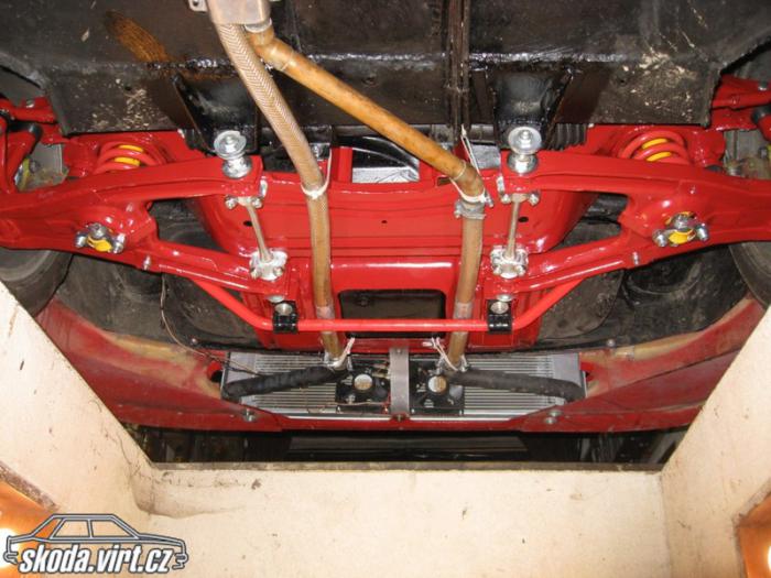

o 13.02.2011, 10:24 | Eidy | Upraveno: 2011-02-13 10:32:30
dj.DEKL a další: A jak víte, že tam ty větráčky ještě jsou? Byla to zkouška a už je tam dávno 190mm SPAL. A navíc foto přední nápravy a spoileru zevnitř už je taky dávno neaktuální.
A pak je tu několik dalších reakcí, jejichž význam mi uniká.
Zahradní hadice? Ano. Je to s podivem, ale voda z toho neteče. Asi proto, že je vodotěsná.
ruffrider: RZ má na výšku cca 10cm a chladič 20cm. Copak jsi měl z matematiky na základním stupni?

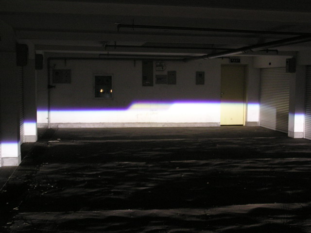

o 13.02.2011, 12:22 | Tuner#2 | Upraveno: 2011-02-13 12:24:42
Eidy: NJ to je AHC klasika... Jen bych ty kecálky chtěl vidět, kdyby někdy vytvořili auto s takovým množstvím funkčích úprav jako máš Ty - to by to mnohdy dopadlo...
Rád bych poukázal na to, že není moc lidí v ČR, co by zkusilo víc sad pružin, tlumičů a nastavení geometrie včetně odklonů, záklonů nápravy v kasli apod. To, že se v čechách hodnotí jen vnější vzhled, to je bohužel tragická vizitka pohledu českého "tunera" na úpravy auta...
Ještě co se týče větráčků co vím jsou tam jen na stání v koloně, jinak to náporák uchladí bez problémů sám. Takhle to mám řešené i já, větrák pouštím ručně jen při stání v koloně.
A co se světel týče, asi moc lidí nevidělo tohle viz. foto. Naprosto běžný jev a přesně to napsal Honza2.016v

tak on ten xenon v čočce taky funguje tak že háže rovnou kousek před auto a na silnici ti vytvoří ostrou linii před tebou a v dáli ostře řezanou linku v pravo vyzvednutou opět ostře, soráč ale už jen při pohledu jak tomuhle září celá plocha světla, toho fleku kterej to dělá na vratech tak to prostě na silnici udělá opět jen dva světelný koláče a upřímě pochybuju že to ty proti tobě jedoucí nepiznaj neb bys asi musel přelepit celou spodní část skla aby se nahoru neodráželo vůbec nic...
ale jinak na fotce hezký auto až na to že ty možná 20w větráčky a káblbandy na zahradní hadici to trochu degradujou :)
ad hid tak prostě v parabole fakt nejdou a tohle to rozhodně nevyvrátí..... já se ted cejtim jak kokot neb mám bixenon čočku za nevybroušenym origo sklem, tohle je prostě stejně xkrát horší...

jak uz bylo napsano. Nemas rizeni ani svetla na druhe strane cili samolepky v cinne plose svetlometu nemaji co delat.
Davat na auto xenon jen protoze je to zrovna IN a lepit tam samolepku o ktere nikdy nevis kdy upadne a az ti upadne tak to stejne nepoznas ,protoze vzivote nemuzes docilit takoveho prechodu svetlo tma.
Byl bych velice rad kdyz by si nasel tmavou zed a se svoji upravou svetel s nasazenyma xenonama na ni presne takhle posvitil. Pak sem dal tvoji fotku a pokud bude tvuj vysledek stejnej nebo jeste lepsi tak pak zavru hubu , omluvim se ti a uznam ,ze tvoje uprava ikdyz nelegalni zapricinila to ,ze auto neoslnuje a myslim ze nebudu sam. ovsem abych rekl pravdu uz z fotky v garazi je zrejme ze tam mas dost velkej presvit svetla, cili dost pochybuju o tom ,ze dosahnes takoveho vysledku.
no a samozrejme s tou cernou izolackou to vypada vazne sexy :D :D

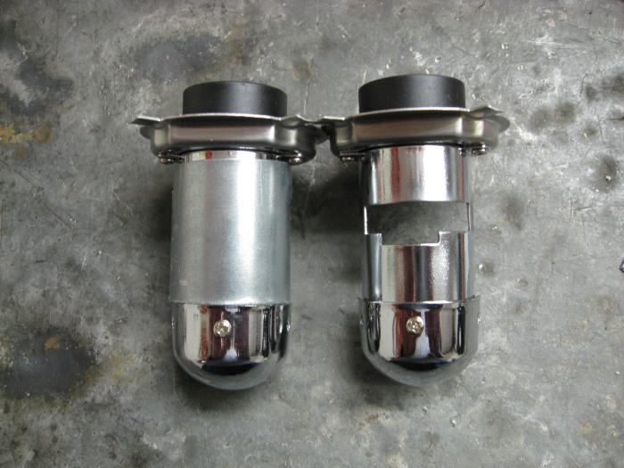

o 14.02.2011, 23:19 | Eidy
Tak jsem ještě upravil stínítka tak, abych se obešel bez té "oblíbené" nálepky.

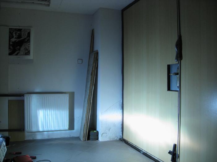

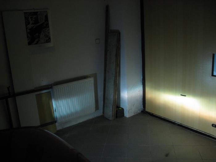

o 14.02.2011, 23:20 | Eidy
A schválně jsem porovnal HID s H4 a ohniska jsou úplně stejně.
H4
HID
o 14.02.2011, 23:24 | Eidy | Upraveno: 2011-02-14 23:27:20
A taky jsem vyfotil současný větrák.
Co se týká stahovaček, tak ty tam jsou pořád, nicméně v plánu jsou nové trubky v hliníku, kde si to představuji líp. Ale zpět k tématu.
Osvit doleva nahoru je oproti továrním xenonům větší, to bez pochyby. Nicméně obraz tvořený oběma zdroji je zcela identický, pouze u HID je vše silnější přiměřeně většímu výkonu. Jsem přesvědčenej, že třeba při použití 100W žárovek, by byl rozdíl oproti HID zcela minimální.

o 14.02.2011, 23:39 | cuir
Eidy: tve upravy a snahu o to aby si neoslnoval chapu ,ale nikdy to nebude ono. Myslim si ,ze pokud chces jit cestou xenonu tak bude nejlepsi kdyz svetla prestavis na cocku.
ohniska takto z blizka na stene vypadaji stejne ,ale v tom je prave ten forek. Ony by stejne vypadat nemely. u xenonu je ten presvit smerem nahoru nezadouci a to je prave to co oslnuje protijedouci auta. schvalne si to zkus nekde na vrata garaze z vetsi dalky a porovnej svuj vysledek s tim co sem ti sem uploadnul za fotku ja. Jinak me je uplne jedno ve vysledku co s autem delas. je minimalni sance ze se potkame na silnici ,kor kdyz tohle mas jako vikendovku a na okruh. Ale proste se snazim rict ,ze tve snazeni je sice fajn. Je to lepsi ne clovek co to do parabol da a sere na to uplne ,ale furt to neni z meho pohledu ta spravna volba. Ono totiz presne kvuli lidem co to zacli rvat pomale aji do parkovacky se to zaclo tak resit a sprisnily se pravidla hry. Zavedla se povinna nivelace a ostrikovace coz si myslim ,ze je zbytecne. Dle mne staci cocka a dobre serizene svetlo. Problem je ten ze se vdy najde nekdo kdo to nacpe tam kam to proste nepatri.

o 14.02.2011, 23:39 | Eidy
A otázkou je, zdali rozdíl na fotce H4 x HID není dán pouze barvou světla. Fotky jsou dělaný na manuální režim, čili nehrozí ovlivnění automatikou foťáku.

o 03.06.2015, 23:51 | Eidy
markos: Postačí takováhle fotka? No vlastně musí :) Kousek od brány je pouliční osvětlení, takže tam nemám úplně tmu. Ale pro ilustraci snad dobrý.
o 04.06.2015, 14:22 | markos
Eidy - díky za foto. Myslím že tu je možno zavrieť oči. Ideálne to nie je, ale zas na druhú stranu musím uznať že jazdiť, keď človek nič nevidí, sa proste nedá. Mal som sám halogény po životnosti, a bolo to peklo. Po kúpe origo xenónov pociťujem oveľa vyššiu bezpečnosť v noci. Okej, niveláciu nemám, rozhodne však netreba podcenovať nastavenie výšky.
