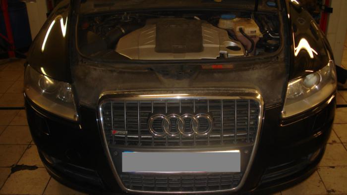

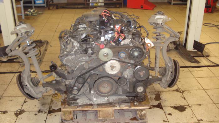

Člověk si řekne, super tenhle motor má rozvody řetězem, nebudu muset řešit řemen kladky, ale bohužel opak je pravdou:O(
foto k příspěvku  od M.Á.R.A.
o 06.02.2011, 20:41 | M.Á.R.A.

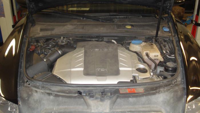

Audi A6 3.0TDI 165kw najeto cca 220000km

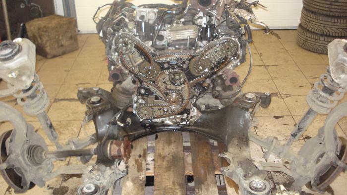

o 06.02.2011, 20:42 | M.Á.R.A.

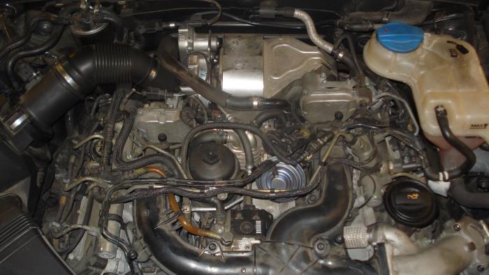

motor vzhledově podobnej staré 2,5TDI

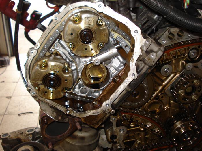

o 06.02.2011, 20:43 | M.Á.R.A.

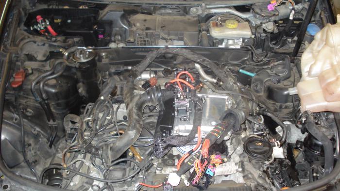

naštěstí elektrika jde krásně odpojit, je to skládačka :o)

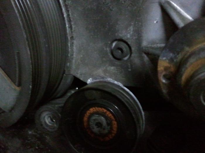

o 06.02.2011, 20:45 | M.Á.R.A.
plochej řemen a kladky se daly rovnou taky nový včetně řemene a kladky commonrail čerpadla, aby se nemusel příště sundavat předek.

a jeden pohled zezadu, připomíná mi to pavouka :o)

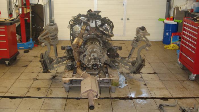

o 06.02.2011, 20:47 | M.Á.R.A.

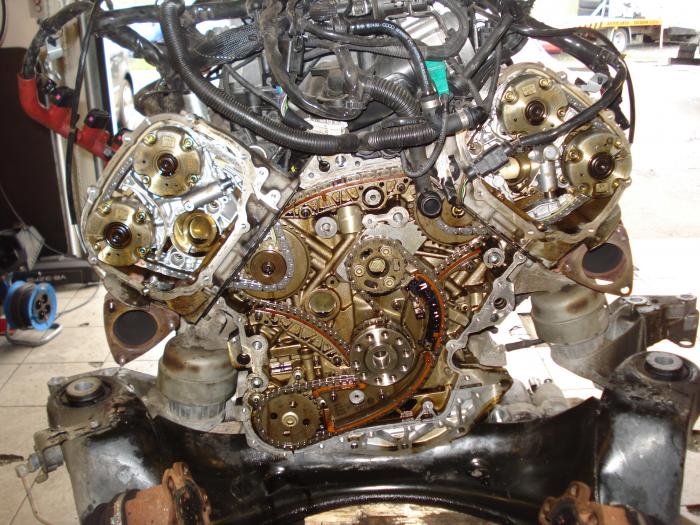

a po demontáži automatu, výfuku a hliníkových prsou se objeví tady to klubko hadů :o)

Nemám rád motory, kde je zbytečně moc kurvítek :-D :-D
o 06.02.2011, 21:00 | M.Á.R.A.
Ale jako motor to špatnej není, jezdí k nám i co má najeto 350000 a motor je ok, ale chce to mít naditou peněženku a občasný rozmar :o)

Kde asi soudruzi v NDR udělali chybu?:-D takhle měnit rozvody to je děs

Kamos to meni tak ze sunda prevodovku a zezadu to pak vymeni.Musi sundat jeste par veci okolo ale motor nevyndava.Rikal ze tyhle spatne napinaky maji jenom prvni rocniky a ze prej se to v zaruce menilo na novejsi a ty stare prej uz ani nejdou objednat.Potom uz s tim prej problemy nejsou.Ale rikam jen to co mi rek.Mazec je prej cena oleje do automaticke prevodovky kde 1L stoji 1000kc a je tam 9litru,no a pak se trebas oprava takove skrine,kdyz se pokazi bezne pohybuje okolo 40t :)

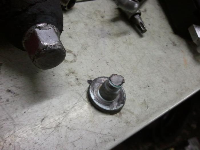

náskok díky technice, kurvítkum a těžce poddimenzovanejm věcem s tim at dou fakt už do řitě :D člověk tu napíše něco o allroadu a hurá dneska musí jednoho sráče dělat....
má najeto 205 od novýho jeden majitel a sranda jen sem koukal do servisky byl na pravidelnejch servisech který řikal že stály fakt těžkej ranec a mimo to si ještě dolu psal poznámky kdy se co dělalo... vyberu třeba čerpadlo přes 100k , měch za 48 a moh bych pokračovat ....
dneska vydala divnej zvuk a hle rozbitá, 3 hodiny odstrojování předku a prostě jen rupnul šroub co drží napínák řemene.... rozvody první udělaný ve 115 a dalších 120 se nedožijou takže na tomhle fakt rozvody dělat max po 90 víc ani tuk jinak to je o motor...
ted v tom bude za dalších 20-30 jen tak z dlouhý chvíle a odchází mu další měch....
allroad je fakt neverending story
foto k příspěvku  od Nismo.Power
o 10.02.2011, 20:32 | Nismo.Power

Videl jsem jak to delaji, stal jsem u toho v audi v Liberci, zadnej motor ven nedavaji, sorry.
Ven sla jen prevodovka, motor byl teda temer odstrojeny ale v aute. Nicmene... myslim ze se to tenkrat platilo s materialem asi 40 000...

o 12.02.2011, 22:22 | M.Á.R.A.
H-Honza:teroreticky by to šlo i na autě, ale je to hůř přístupný a vyndat u tohoto motor vychází ve finále jednodušeji kor, když se mění řemeny ve předu.
france:máme nejnovější diagnostiku, takže tyto problémy nás netrápí :o) tyhle problémy řeší pokustóni s montážní jámou :o)
Jinak samotný rozvody tzn. dva řetězy vačkových hřídelů, dva napínáky, dvě řetězová kola, k tomu automaticky dáváme olej+filtr + práce vychází cca 25000,-kč

o 29.05.2011, 00:17 | M.Á.R.A.
pro změnu další rozvody Audi A6 3.2 FSI zase při startu rachtaly řetězy :o)
o 29.05.2011, 00:19 | M.Á.R.A.
variabilní časování ventilů
o 29.05.2011, 16:37 | Lichka
AUDIck :-))
o 29.05.2011, 16:50 | Kesam
Kurwa to je propletenec.
o 29.05.2011, 22:37 | Lukin.xxx
to řachtalo jen při startu??? a nejsou špatne ty variatory na vačkách? ty tak rady řachtaj a za studena
o 29.05.2011, 22:49 | Lukasino
kolik ma namotano ta 3.2 pls? :)
o 30.05.2011, 19:03 | M.Á.R.A.
jj jenom při startu, má namotáno asi 130000km, ale je to ojedinělej případ, u těhle motorů jsem to ještě neviděl, už je to složený a je to OK.
o 01.06.2011, 18:42 | Lukin.xxx
a co teda bylo špatné?
o 01.06.2011, 21:26 | M.Á.R.A.
primárně byly špatné ty olejové napínáky, jestli byly vytahaný řetězy, těžko poznat, neni to jak změřit, každopádně motor se znatelně ztišil a už to nerachtá při startu, takže se problém odstranil ;-)
o 02.06.2011, 12:19 | Lukin.xxx
takže po rozebrání šlo znatelně vidět zě na napinákách padal tlak že byly měké?
