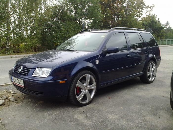

Čao chlapi, chci se zeptat,vybírám na novou sezónku nový kolesa.Mám jedníčkovou Octuli 1,9TD 81kW combi se sériovým podvozkem.Na netu jsem našel BROCK B1 8,5x17" .Celkem by vyhovovali mejm požadavkům.takže otázka zní, budou pasovat?Případně nabídněte co by se za rozumný prachy hodilo na mojí stříbrnou koktu....Díkas

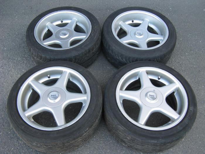

A co tyhle 16" celoleštěné :)
15tis
foto k příspěvku  od PIPO
o 06.02.2011, 19:18 | PIPO | Upraveno: 2011-02-06 19:20:16
Předek uplně new pneu :) zadek tak 50%

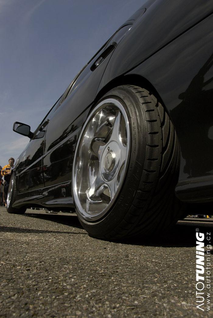

o 06.02.2011, 19:25 | Jajinek
tak jestli mají 5x100 a střed 57,1 tak pasovat budou,ale teď záleží jaký mají ET,to je to nejdůležitější ;-)
Jinak 16-ky na koktu sou dle mýho málý.

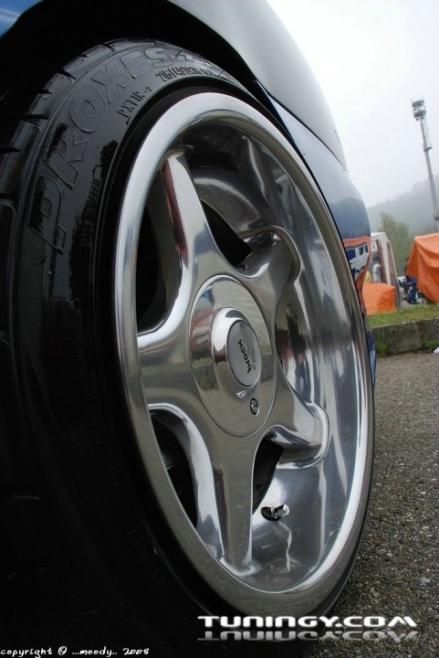

Ahele, fotka mé sady :-)
8,5x17" se na Octavii I bez problémů vejde.
Identickou sadu už jsem na jedničkovou Octavii prodával a vešlo se v pohodě.
o 06.02.2011, 19:40 | Jajinek
Tykeev:
et13 a 235-45 a vlezlo se to vzadu bez škrtání? To se mě nějak nezdá ;-)
o 06.02.2011, 19:42 | tykeev
to Jajinek:
pneu jsou tam na dojetí, o těch nemluvím... ty 2mm jsou spíš jako ochrana proti poškrábání
Mluvím o rozměru disků a o ET. Přesně tu samou sadu s pneu 225/45/17" jsem na Octavii I prodával a vešlo se
o 06.02.2011, 19:45 | Jajinek
tak jo,tak jo,oki,ty seš odborník ;-),ale stejně si myslím,že Et 13 je hodně málo na koktu
o 06.02.2011, 19:49 | tykeev
jasně, kolo nebude zalezlé, ale není to extrém

19" akorat, neboj se toho ;-)
foto k příspěvku  od Zbyna
o 07.02.2011, 16:16 | Raimmii
já jsem pro jak pro 18" tak i 19" ale určo ne na seriový podvozek... dyť to bude vypadat strašně... velký kola jsou pěkný ale i s podvozkem dole... jinak na serii max. 17" aby to bylo pěkný...
