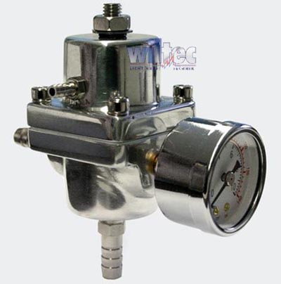

Dokaze nekdo sehnat neco takovyho?

Cena? Dokazes to levneji nez 800 treba?

Už jsem také o tom přemýšlel. Pomůže to na 2.5Vanos V6? s úpravami: sportovní sání, upravené výfukové potrubí, přeprogramovaná jednotka. Slyšel jsem že pomáhá při akceleraci kompenzovat nedostatek paliva.. Tak kde je pravda? Má to cenu do pouze akto upraveného motoru?

já bych spíš počítal že nejlevnějš to seženeš tak 1500-2000 .... 800 je fakt málo, to je tak ebay s odřenejma ušima včetně dopravy....

L-J : klidně si to tam dát můžeš jen to nahodíš na tlak jakej tam máš a bude tam další chromová fíčura :)
jardajuzik : tobě to rozhodně nepomůže.... pochyboval bych že se sociální 2,5kou s drobnejma úpravama byť trochu přiblížíš standardnímu FPR limitu na liště.... ten je tam s tak velkou rezervou že to to absolutně nemusí tlačit ..... tohle je spíš vhodný pro přeplnovaný motory kde sériovej tlak na liště bejvá 3-3,5b a ten po zvednutí tlaku už nemusí bejt dostatečnej takže se těmahle věcma dá zvedat tak na 6-8....

Ja jen, ze to co sem dal, umim za cca 850 i s postou, tak se ptam, netusim, kolik to stoji u nas, ale pocitam tak 2x tolik.
Hele ma to 3 vyvody:
vstup-vystup paliva a podtlak. To jako pri zavreni klapky snizi tlak? Pri volnobehu?

tapp : jasan z ebaye to doženeš za tu cenu určo, ale to by se pak samo rajdlosovi nevyplatilo prodavat, jasan ze nakupka bude smesna ale o tom je obchod no :) slevu ti udela urcite a aspon to budes mit hned zalezi jak pospichas :)
konektivita je jak rikas, bud sou na tvrdo nastavitelný či natvrdo nastavený, nebo laditelný podtlakem jako tento tudíž ten tlak je variabilní v závislosti na podtlaku v sání a nebo pak zcela jiná varianta jako je FMU který je hozený za origo FPR a můžeš s nim v danejch poměrech hejbat A/F což je dobře použitelný třeba pro lehký oturbení NA motoru kde timhle zajistíš větší přísun benzínu na origo vstřiky a nemusíš ani hejbat mapou v ecu...ale samo to neni košér a je lepší hlídat AF když se to dělá takhle :)

přímo tomuhle na fotce se vyhni obloukem... šunt.. neudržít tlak, a než ho dáš od auta je potřeba rozborka sborka a odrstanit výrobní nedostatky, v podobě špon a podobnejch nedokonalostí...
sám jezdím buď origo bosch, kterej je stabilní, nebo štelovák weber, kterej najdeš např ve starších lanciích a fiatech. pak tu je ještě alternativa od FSE (např. na [ Link ] úplně ty poslední 2 a ty jsou vynikající.. držej tlak a zpracování OK)

Tapp: tak to bohuzel nedokazu, beru to uplne od jine firmy nez je Wiltec, od neho jsem to bral puvodne a 2-3ks z 5 se mi vratily, praskaly u nich sklicka manometru a drzely na pikachu tlak, ted beru podstatne drazsi, ale zase funkcni, prodavam jich ca kolem 5kusu tydne. Jinak Wiltec uz s nimi konci. Asi prave kvuli kvalite. Jinak hodne kvalitni mam treba skladem SARD, ale tam uz se bavime o tisicich, ne stovkach.

OK, rozmluvim mu to, radsi at vezme nejakej stavitelnej Holley bez budiku za par kacek...

ad FPR tak samo lepší koupit něco dražšího at už třeba SARD nebo ebay ale tam radši ne ty věci za 20-30 dolarů ale třeba kvalitní za 100....
