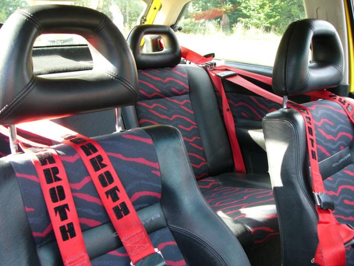

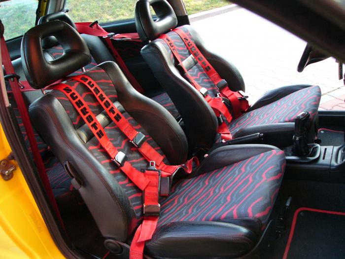

na těch pevných je to jen blbá fotka, vždy je tam samice na zacvaknutí. druhej konec přišroubuješ do podlahy
tady jsou videt ty navijeci
foto k příspěvku  od ddawe
o 03.02.2011, 09:53 | ddawe

Tak díky moc za objasnění.A koukam že to máš pěkně vyřešený a zůstavaj ti zadní sedačky :)....
o 03.02.2011, 22:04 | Komba
A jak ti vůbec drží nohy,když to má takový menší boční vedení?
o 03.02.2011, 23:33 | ddawe | Upraveno: 2011-02-03 23:36:30
auto s těma schrotama už několik let nemam
zadni sedačky byly normálně použitelný, a když pás rozpojiš, tak se navine a zbytek šel přetahnout a srolovat pod sedadlo, takže nebyl problem během minutky schovat/vytahnout pásy. Jinak drží to podstatně lip než normální pás, perfektně citiš auto, ale stejně když stím někam práskneš tak tě to nezachraní
