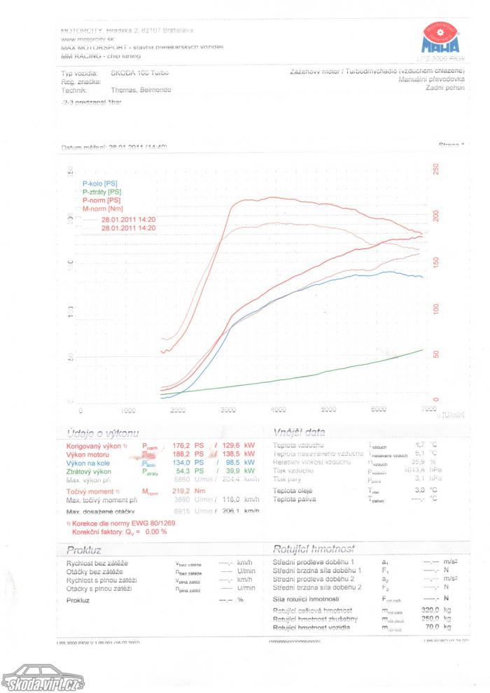

Jednoduše...
Pár úprav na mazání jinak sériového spodku, turbo IHI, nové svody, sání a z 43kW je rázem 138kW.
Nebo chcete-li 188,2 HP a 219,2Nm :-D
Funguje mu to takhle už nějaký ten pátek, ale až teď byl na brzdě - nechápu, prodávám svou herku :-DDD

Tady celé auto pokud to někoho bude zajímat, už jsem to sem jednou dával, ale ty hodnoty mě usadily...
Na 3x uloženou 1289ccm neskutečný.

tak to je už docela slušný....
ted jen jak to ta 3x uložená klika vydrží dlouho ten výkon :)

Nismo.Power: Právě, že mu to funguje takhle už 4 roky...

tak když funguje tak to je v pořádku ale divim se :) třeba swift se taky dá nafoukat na šílený koně ale tam aspon neni klika na třech :)

Nismo: JJ taky mě to fascinuje co to vydrží.
