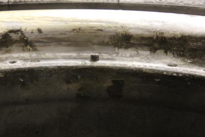

Tak takhle mi z toho čučí asi 10 šroubů. Zítra se snad dostanu k tomu abych vyzjistil jestli mi to někdo navaří.

jj takhle z toho čučí, to na levo je jen prohlubeň s číslem, až pak dál je vidět další díra se závitem (ta je OK). Zrovna tenhle zbytek co leze ven má asi 5mm ostatní jsou asi o 1mm kratší. Nejhorší je že s tím nejde hnout, urval jsem to velkou ráčnou a stejně se to nepohlo - jen to prdlo.

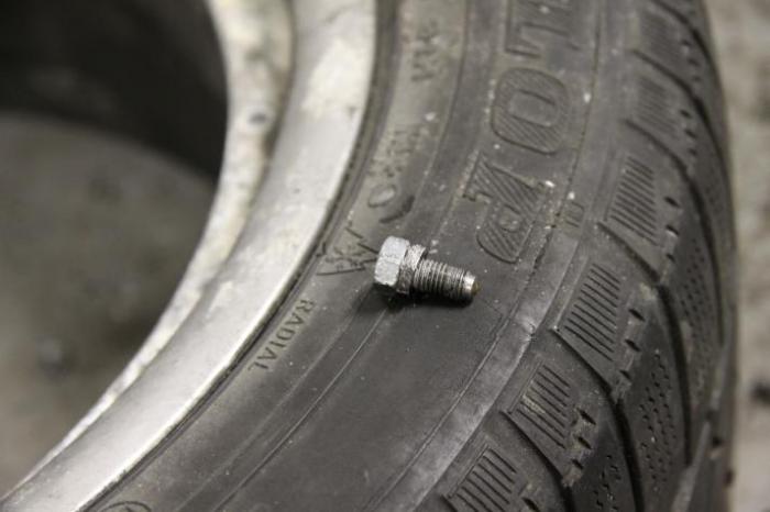

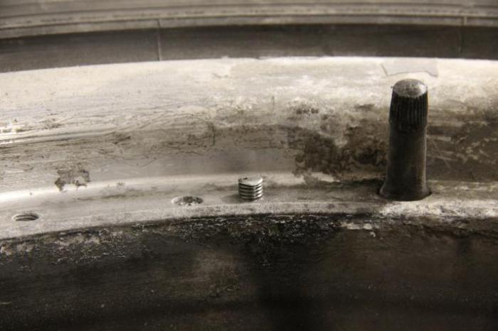

TAK, zitra mě čekají ještě dva šrouby a mám je komplet venku :). Dnes jsem jich vyndal 7 a šlo to jak po másle :). Za chvíli sem hodím foto s postupem, nakonec mě to stálo do 50kč. Jinak DĚKUJI VŠEM co jste mi sem psali vaše postupy a poznatky.
o 27.01.2011, 21:37 | formis85

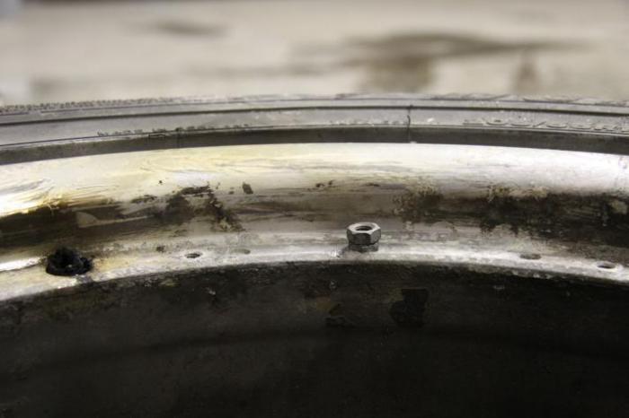

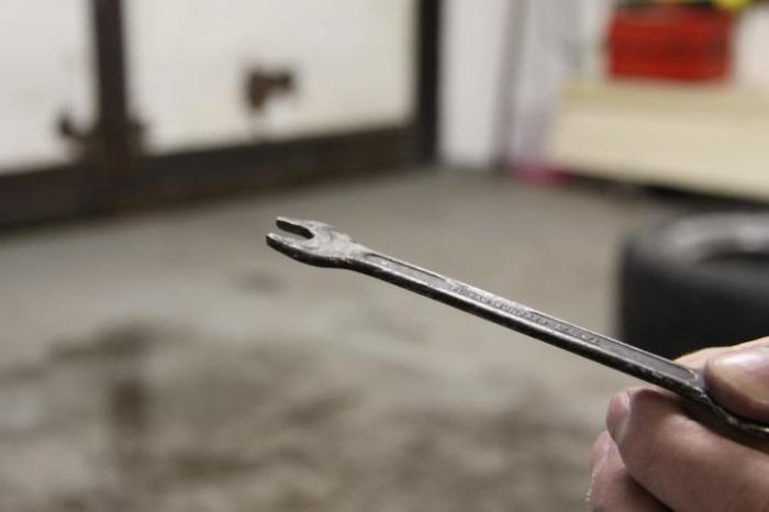

Použil jsem tento postup:

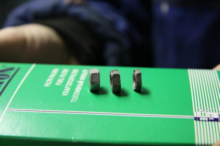

1) upiloval jsem matku M7 na cca 2-2,5mm (upilovat obě strany)
2)upilovat aspoň jednu staranu matky M7 aby hned od hrany nabíhal závit
3)Zbrousit klíč (č.11) taky na 2-2,5mm
4)Nižší matici našroubovat až na doraz a na ní našroubovat upilovanou stranou druhou matici ("kontra")

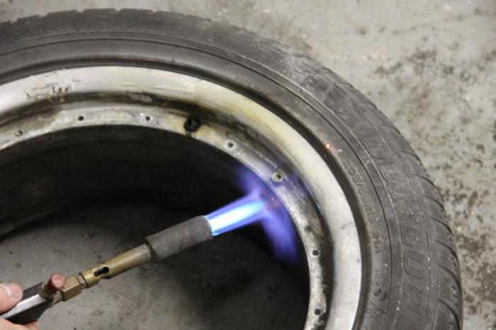

5)Propanbutanovou láhví s hořákem nahřát disk v místě šroubu (mě stačilo cca 3-5min na jeden šroub)
6)upilovaným klíčem povolovat spodní matici
7)povolovat bezprostředně po nahřátí
Pokud by čouhalo jen málo závitu, kam by nešly nasadit matice, šlo by to možná povolit nějakýma lepšíma kleštěma
o 27.01.2011, 21:38 | formis85

o 27.01.2011, 21:39 | loom
formis85:Tak super nejvetsi roli sehralo na 100% to nahrati :-)

o 27.01.2011, 21:43 | Lukaash
ted me napada, kdyz vidim Tvuj postup :-), ze by to slo i s jednou matici a lepidlem s vysokou pevnosti (pokud se dodrzi postup, neutrhnes ho ... zase jen ohratim)
kazdopadne dobry napad :-)
o 27.01.2011, 21:46 | formis85
loom: jj bez toho nahřátí s tím nešlo udělat nic.
Ještě jednou díky za vaše příspěvky.
o 27.01.2011, 21:51 | formis85
Lukaash: to lepidlo mě taky napadlo, ale než bych nějaký pořádný sehnal, tak jsem zkusil tohle a klaplo to. Možna by byl problémak ale v tom, že ten hořák by to lepidlo mohl zničit... Myslím, že by to mohlo jít ale i těma kleštěma. Šlo to hezky lehce, téměř bez síly.
o 27.01.2011, 21:53 | Lukaash
samo lepit az po vychladnuti ... a cekat nekolik hodin, nez dosahne uplne pevnosti :-)
vyresil jsi to pekne
o 27.01.2011, 21:55 | formis85
Nj, jenze jak to vychladne, tak už to zas nepůjde povolit, ten hliník se zase "smrskne"
o 28.01.2011, 08:47 | Dudu_481
formis: geniální. V jednoduchosti je síla.
o 28.01.2011, 16:58 | Kesam
Paráda jak je to jednoduché :-)

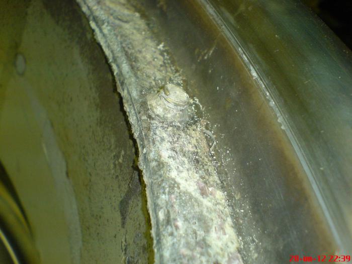

o 29.02.2012, 19:51 | vlastik.vitek
Taky mě čeká tahání poulamovaných šroubů. Prasklo mi jich 5 a to mám rozdělané teprve jedno kolo..Hlavně mám kola daleko zaoxidovanější.. :)
foto k příspěvku  od vlastik.vitek
o 21.03.2012, 14:21 | jimmy264
taky by ještě mohlo jít zkusit to povolit sikovkama, ale taky pořádně nahřát
o 28.03.2012, 18:16 | vlastik.vitek
Kola jsem konečně rozdělal, osvědčilo se zalét šroub motorovým olejem a nahřát, dost to povolilo. Ted zbývá vytahat ty zbytky, snad to pude těma sikovkama. Přinejhorším to budu muset odvrtat
