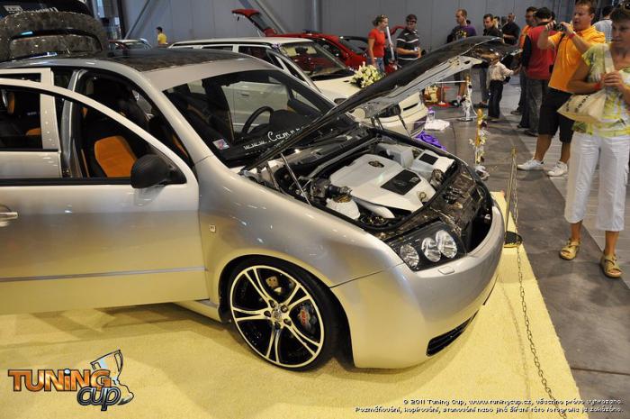

o 24.01.2011, 11:26 | Alííí
Prohledal jsem web (marně), škoda home forum (limit 17"), zkoušel hledat nějaký recenze na tuningy.com, nebo tuning-cup webu, ale nic.
Otázka: Ví tady někdo, jestli se dostanou 19" na Fabii, a pokud ano, s jakým ET, pneu, atd? Podle mě je to dost strop, a design žebřiňáku...
Tahle od Brna měla myslím 19", ne? Ale bližší info nemám...
foto k příspěvku  od Alííí

o 24.01.2011, 16:30 | mishan
Alíí: na te fabce z fotky jsou 100% 18", byla na Relax Meetingu, tak sem to koumal ;-)

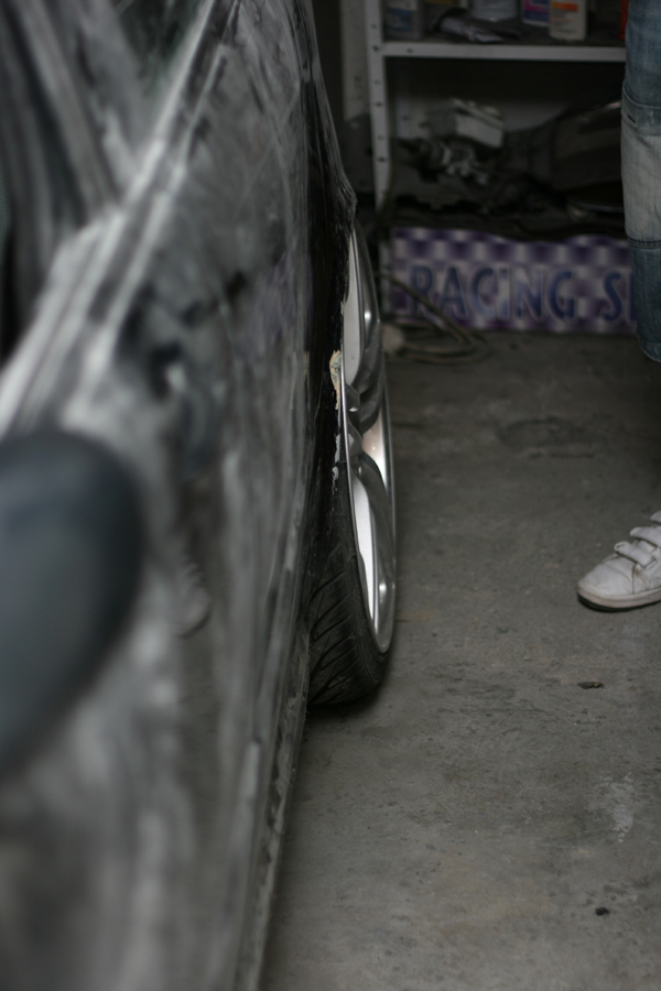

o 26.01.2011, 21:33 | Thomas

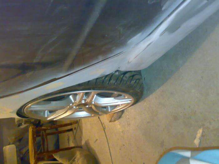

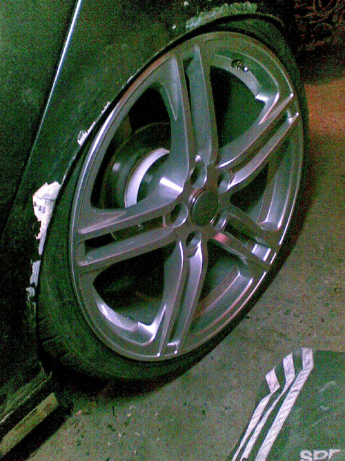

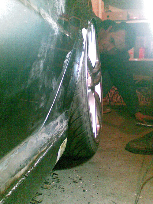

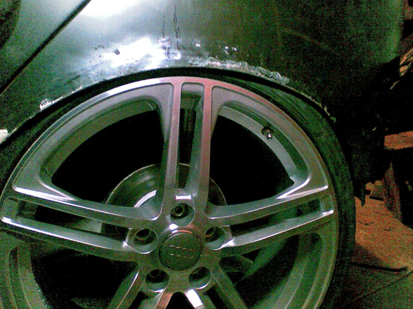

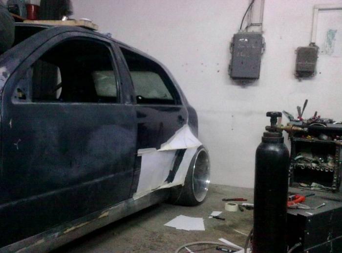

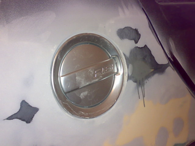

19" R8 ala Fabia..
foto k příspěvku  od Thomas
o 26.01.2011, 21:35 | Thomas
o 26.01.2011, 22:33 | stewe21
tak to je luxus,foto celeho auta? Thanks :-)

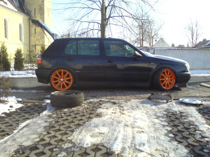

o 26.01.2011, 22:53 | KaCzaba
muzu ti udelat nabidku.kola mam doma.auto uz ne:-)

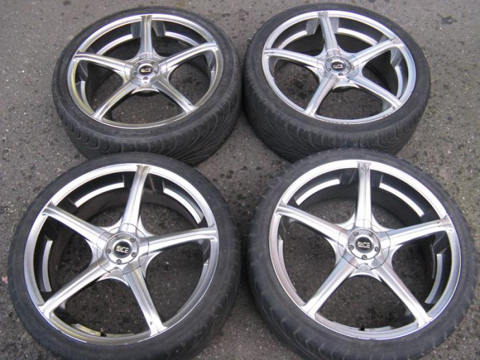

o 26.01.2011, 23:28 | tykeev
exkluzivní 19" kola bych tu taky měl skladem - rozměrově ideál na takovéhle použití
RACING HART Evolution Z5000 v rozměru 7,5x19" včetně pneu za 14300,-
Odkaz zde
foto k příspěvku  od tykeev
o 27.01.2011, 21:12 | P3RF3KT
thmas: tak to vypada hodne prasacky, zkouseli ste s tim jezdim nebo to neslo a je to nasazeny jen na ukazku? Pripadne cely auto by si nemel?
o 28.01.2011, 14:56 | thepyroman
ja tady z tech lidi nemuzu... co ti na tom prijde tak strasne prasackeho? jestli to dobre chapu tak auto je ve stavbe tak je lem jen na hrubo jeste neni vyhlazenej a v laku ale urcite bych to nenazyval prasarnou..
o 29.01.2011, 09:39 | P3RF3KT
prosim te nebylo to mysleny tak ze je to nejakej hnus ale naopak ze je to sileny porno v podani fabie na 19 proto chci víc foto
o 29.01.2011, 10:29 | thepyroman
tak to jo... se mas poradne vyzvejknout ..:P
o 29.01.2011, 18:30 | Deliquente
k 19" R8 ala Fabia..
Jestli se nepletu tak ta fabka už v tuto chvíli vypadá uplně jinak:)

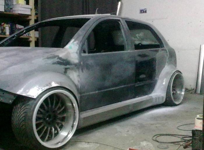

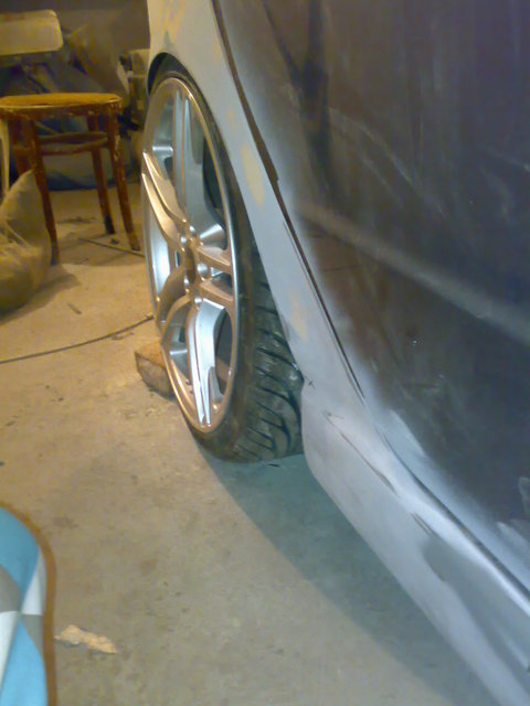

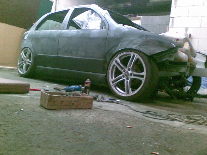

o 29.01.2011, 18:37 | manolo
proč by to nefungovalo :D
8.5x19, et32...
kdybys chtěl víc info, tak se ozvi...
foto k příspěvku  od manolo

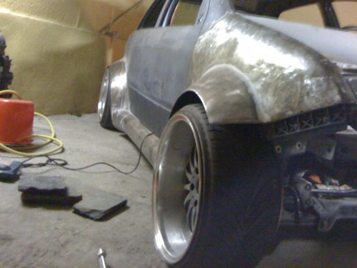

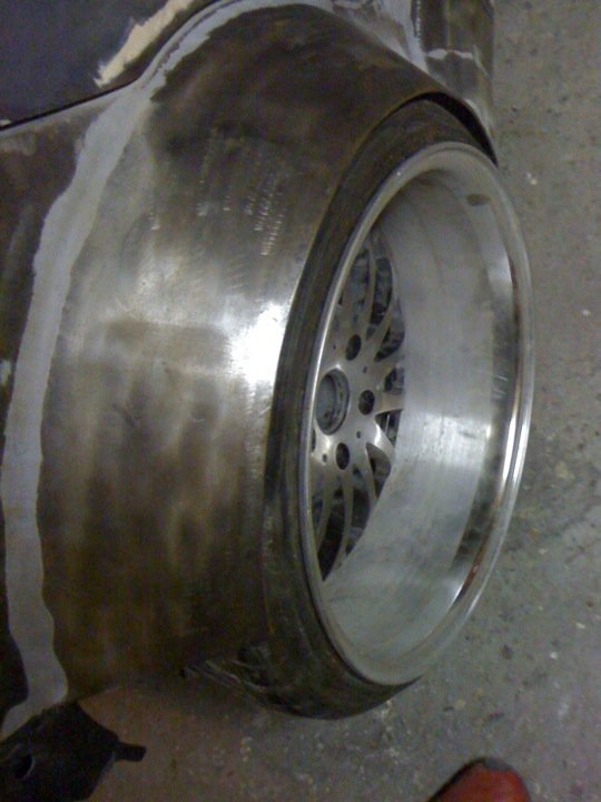

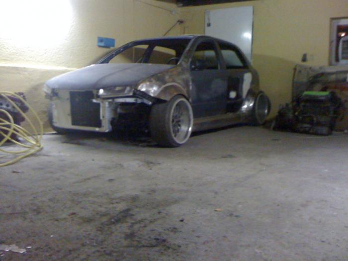

o 29.01.2011, 18:41 | manolo

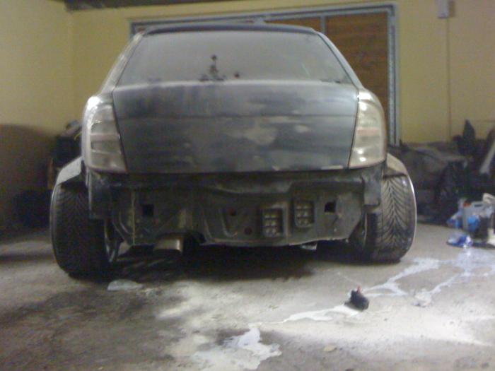

kdyby tě to hodně zajímalo, tak 10x18, 225x30x18guma, et plus 55 a 60mm podložky. Přední límce 17.4cm, zadní 17.8cm...
jsem z ostravy

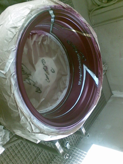

o 29.01.2011, 18:42 | manolo
a snad se dostaneme přes 350 koní...
o 29.01.2011, 18:44 | LukeFab
ikdyz ty kola na fabku narves,tak to pojede jeste vic jak hovno,vice to bude cool,ale jezdit v tom na našich silnicích bude o život
o 29.01.2011, 18:47 | manolo
myslíš ty 19 nebo ty 18? na ježdění mám další 2 auta, tohle je prostě stavba pro zábavu, proto už to dělám přes 3 roky...
o 29.01.2011, 18:49 | manolo
ještě pro inspiraci...
o 29.01.2011, 18:51 | P3RF3KT
no tak to uz di uplne do prdele s tema 10x19 :-D to uz je hodne vostrý s tema lemama, co s tim autem mas celkove v planu? Na vrchy?

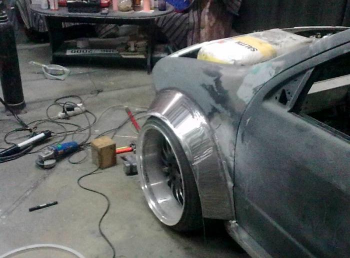

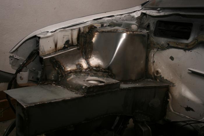

o 29.01.2011, 18:53 | manolo

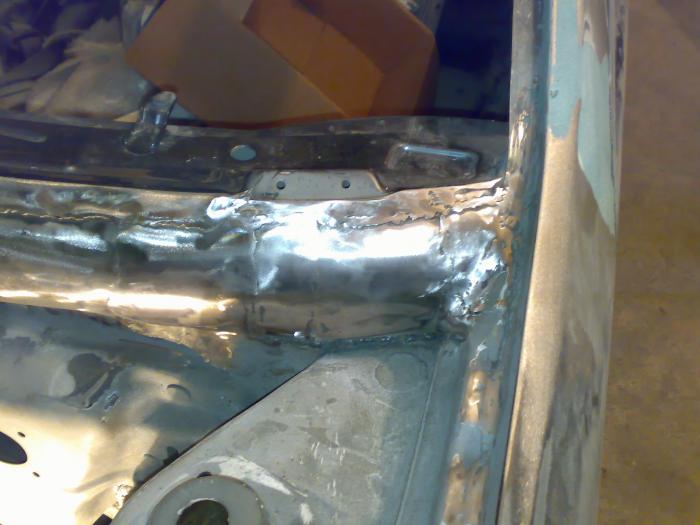

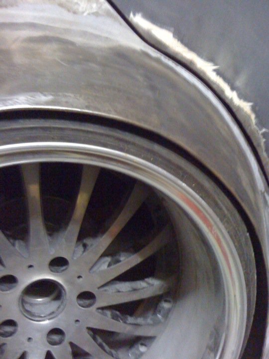

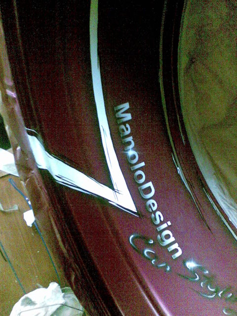

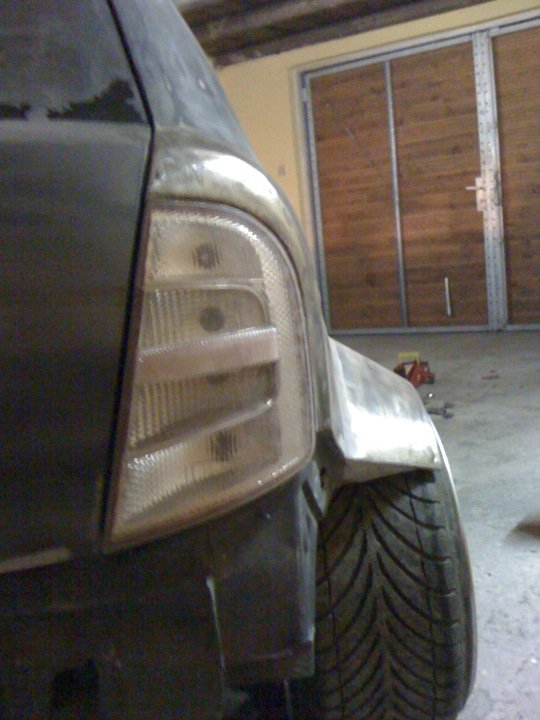

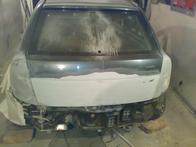

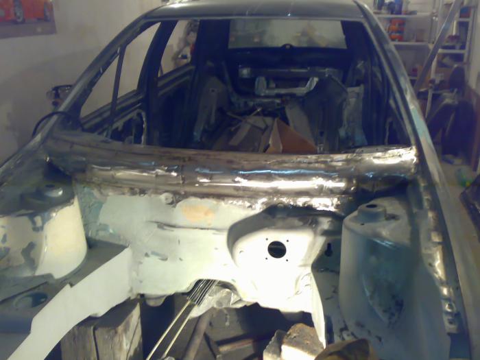

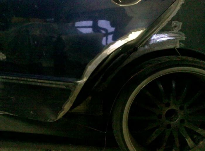

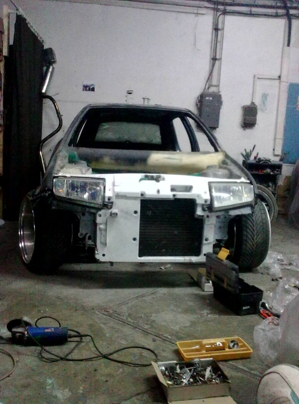

pár fotek ze stavby...
o 29.01.2011, 18:54 | manolo
o 29.01.2011, 18:55 | manolo

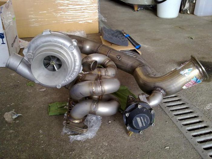

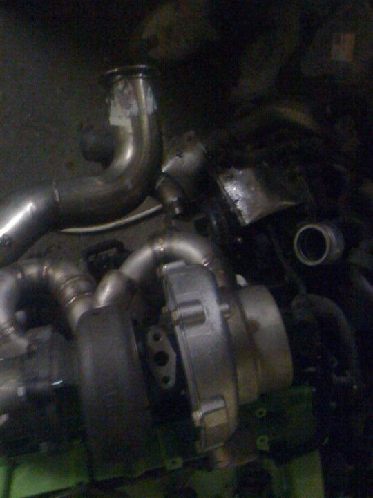

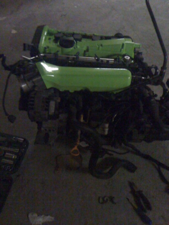

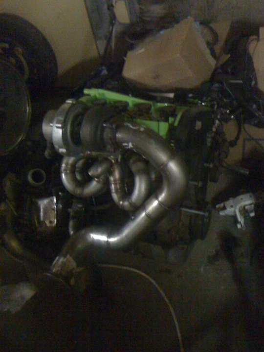

o 29.01.2011, 19:00 | manolo
ted sem ve fázi kdy dávám dohromady agregát...
o 29.01.2011, 19:14 | stewe21
tak to je masaker... ;-)
o 29.01.2011, 19:27 | thepyroman
tak to je brutal , la emozna prvni varianta se mi libila vic... muzu vedet rozsah uprav na motoru? jestli se nepletu tak se jedna o 1,8T ??
o 29.01.2011, 20:06 | P3RF3KT
no dohajzlu :D ty kola to neni mozny! Dyť sou z 90% mimo auto :D:D
o 29.01.2011, 20:58 | Pluto
A sakra, Manolo ještě žije :-) Super práce, jen tak koukám, že teď bude moje Fabča proti tý tvojí tak trochu "užovka" :-))))
Držím palce, ať se dílo podaří...

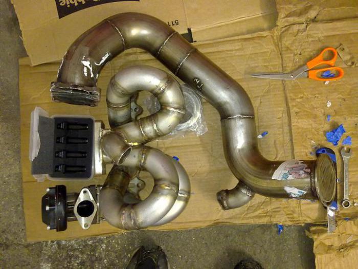

o 29.01.2011, 22:27 | manolo
- původní orgán 1.8t, auq, audi tt 132kw
- turbo garret gt3071r
- velké pravidelné svody
- externí westgate
- palivová pumpa
- odlechčené řemenice
- kované ojnice + písty
- byl mi doporučen uzavřeny bov od forge, tak vyzkoušíme
- byly mi doporučeny i sedla a ventily, tak si necháme poradit
- vstřiky budu dávat asi 1000ccmm jelikož bych rád jezdil na E85
- velký ic
- velké sání k turbu 89mm>76mm průměr
- obal váhy vzduchu vr6
- víko ventilu 1.8
- sekundární sání vzduchu pryč
- egr ventil pryč
stále nevím co spojka a kdo to odbrzí a namapuje. Mám dobrou nabídku na MOTEC jednotku, jen neznám nikoho kdo s tím umí kouzlit v rozumných částkách.
Veškeré zkušenosti a rady vítám. V tomhle stavu bych chtěl jezdit kolem 380 - 430koní.
o 29.01.2011, 23:27 | Tuner#2 | Upraveno: 2011-01-29 23:28:17
Otázka je co je rozumná částka. Motec už není o chip tuningu ala ABCtuning, ale o smysluplném ladění na brzdě a ta se prostě musí zaplatit. Z našich určitě Brázdil, Komárek apod. lidi, ale nechápu spojení toho motoru s tím autem. Nezlob se na mě, ale ten zadní lem to je hrůza hlavně na té fotce z dálky a při pokusu o trochu rychlejší jízdu ho snad urveš a nebo budeš věčně jezdit po doraze aby to do něj nešlo. První verze s rozumně menšíma kolama byla lepší.
o 29.01.2011, 23:49 | manolo
tak auto jeste nejelo, nastaveni tlumicu, vysky, tuhosti, odklonu atp naladime dle potreby. S Komarkem jsem resil uz jednotku na micaka osmicku a vse ke vsi spokojenosti.
motor je v tomto aute proto, ze tdi sem nechtel a dvou litr se neda tak rozumne poladit a to ze jsem mel ladit imprezu nebo m3 dneska uz vim, ale auto jsem zacal koumat pred 5ti lety a nemel jsem tolik at uz dostupnych prostredku, prostoru, tak treba ani financi. Dneska mam samozrejme na to jiny pohled. Ram, brzdy, motor, podvozek, hotovo, zadne zlato atd uz me nelaka...

o 30.01.2011, 00:18 | H-Honza (M)
nejak nechapu to zadni rozsireni, to ma nejakej smysl?
Jako ze na oko se mi to zda hodne tragickej krok...
o 30.01.2011, 00:32 | Replayman007
porno auto:-) mě se líbí i ty zadní lemy, máme podobnej vkus:). zítra sem hodím fotku stavby našeho escorta v kabriu, kterej má hodně podobný lemy:) a motor upravenej RS2000. fakt paráda!

o 01.02.2011, 15:24 | Stanli RS
foto k příspěvku  od Stanli RS
o 01.02.2011, 15:25 | Stanli RS
o 01.02.2011, 15:26 | Stanli RS
o 01.02.2011, 15:27 | Stanli RS
o 01.02.2011, 15:35 | Alííí | Upraveno: 2011-02-01 15:35:39
To nebude mít zadní světla? :-O

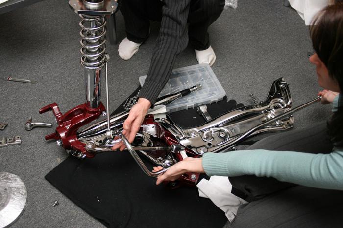

o 01.02.2011, 21:13 | manolo
pro zasmání...
o 01.02.2011, 21:15 | manolo
o 01.02.2011, 21:16 | manolo
o 01.02.2011, 21:17 | manolo
o 01.02.2011, 21:18 | manolo
aa
o 01.02.2011, 21:21 | manolo
motorak...
o 01.02.2011, 21:24 | Kesam
Ty krávo tam se krapet řezalo co???:-) Masakr další sem per.

ty fotky sou hodně starý a auto vypadá teď podle fotek od majitele ;)

Na podvozek pamatuju, to tady už proběhlo a je to nářez, ale ta kasle to je fakt krok zpět :-/

o 02.02.2011, 12:34 | manolo
o 02.02.2011, 12:35 | manolo
příčka, stěrače, kabeláž, sání kabiny...vše pryč

Pojedeš bez stěraču jo,?

o 05.02.2011, 21:50 | manolo
pokus...
o 05.02.2011, 21:51 | manolo
kdyby někdo uměl 1 kus, uvítám...případně doporučte
o 05.02.2011, 22:01 | endru.ondra
Ten podběch je pěknej jak je vytaženej a díra na větrání.
o 05.02.2011, 22:40 | Syrup
omfg co to je za silenost?? :D
o 06.02.2011, 14:04 | Stanli RS
Podle mě to bude hezký s tim lemem. Tak jak to je teď, tak to působí moc násilne a takhle to víc navazuje ;)
o 06.02.2011, 17:23 | Stanli RS
ale podle fotky, je to starý koukam...takže nic :D
