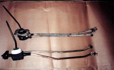

o 21.01.2011, 17:33 | Hráďa
jako nademnou, ale pokud opravdu chces tuto tak co treba tak. elektrika a klíček stačí dát za klíček k 2 motoru vypínač
řazení se řeší pomocí táhel - třeba passat B4 a halda dalších
následuje další odázka pokud chceš ject jen na jeden motor jak rychle odpojovat druhou převodovku?
předělávali sme takhle shodou okolností trabanta na řazení na podlahu a jde to.
no a nebo pak viz foto
foto k příspěvku  od Hráďa

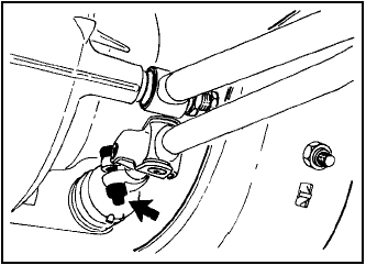

o 22.01.2011, 20:24 | Nismo.Power
dyt to si myslim pořád..... mám tojako zevlkáru nic víc :) s tou 1,3 to nebylo nijak hrozný....bez udržby to jelo pořád i s tim že má jeto 500tis
s tou 1,6 imrvére problémy nějaký je to jebka :)
ilustrativně jak tam maká táhlo převodovky, jedna tyč natvrdo vymezuje mezi šaltrskou a převodovkou a druhá se na kloubku otáčí a dopředu dozadu....
foto k příspěvku  od Nismo.Power
