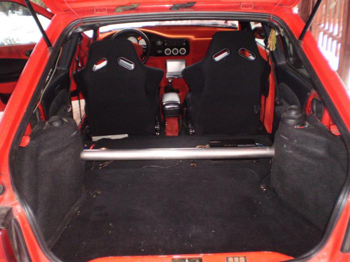

o 17.01.2011, 16:24 | P3RF3KT
mel jsem to takhle u escorta, na foto zrovna bez hudby. Přez půl roku a ani pri policejni kontrole žádnej problém.

o 17.01.2011, 17:13 | TOMIK__007
Na silnici je to tak nějak jedno, ale na STK by si měl mít počet míst k sezení co je v TP + potřebný počet bezpečnostních pásu (kotevních míst). Toto jsme probírali zrovna u nás na Sharan foru. Někdo přiveze ze zahraničí 7místné, udělá dovoz + TP kde je uvedeno 7míst, poslední 2sedačky prodá zvášť a pak nový majitel 5ti místného auta(skutečně), papírově 7míst kouká, když za dva roky přijde na STK a vyhoděj ho, protože nemá správný počet míst k sezení.

o 17.01.2011, 22:53 | P.E.T.R
taky mam vyndaný zadní sedačky (a koberce, tapecy, odhlučnění, no všechno, co šlo :D ) a při kontrole na silnici se jim to nelíbilo, že nesedí počet míst, naštěstí za kilo, takže o nic nejde, ale určitě to je problém
zkoušel jsem to nějak nechat přepsat na 2 místný, ale zatim jsem neuspěl, kdyby to náhodou někdo dokázal zařídit nebo i poradit jak na to, určitě bysme se nějak domluvili

o 19.01.2011, 17:51 | NEMO
Pokud jsou sedadla dočasně demontována, není v tom problém. Jestli ovšem v autě už nejsou ani kotevní body pro upevnění sedadel, tak se snížila obsaditelnost auta. Dá se to přes pověřenou zkušebnu zapsat do TP, ale nic není zadarmo.
o 19.01.2011, 17:55 | TOMIK__007
To třeba ano, ale člověk si to musí promyslet. Zrušíš kotevní body, necháš si to přepsat na 2místné, za 3roky budeš chtít prodat auto a jako 2místné to třeba nikdo nekoupí, protože jsou fuč kotevní body.
