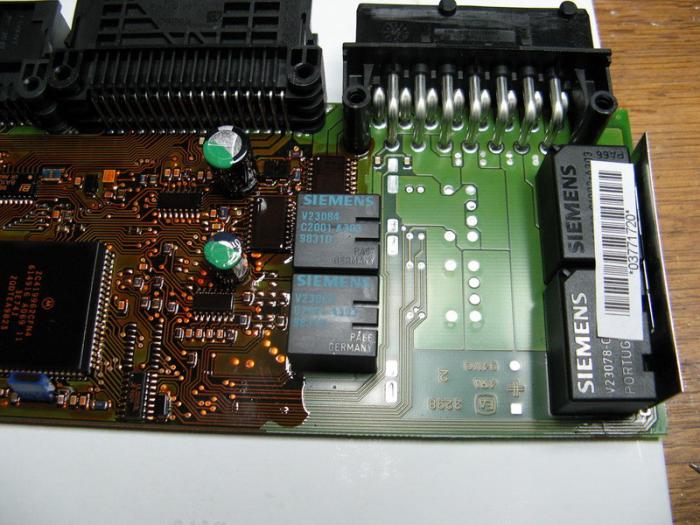

brachovi na jeho BMW E46 328Ci odešlo relatko v jednotce"grund modul"...pry je to častá nemoc E46..potřeboval by sehnat tyhle 2 relátka Siemens...dokažete někdo pomoct?
Krátkodobý prúd 30A, dlhodobý 16A.
typ relé :V23084-C2001-A303 MUSTER TYCO

Co eBay?

na bmw klube som nasiel toto:
Ak by niekto chcel objednávať a nechce sa mu platiť tisíce podnikavcom a odborníkom tu je kontakt.
Ešte upresním ide o dvojité relé na ovládanie centrálneho zamykania. Priama náhrada za orginál. Rovnaké mini rozmery avšak s kvalitnejším materiálom na kontaktoch.
Prikladám Datasheet
produktové číslo: 1393267-1
artikel : 210586.1
cena :4,95 eur/1ks
dodacia doba : 2 až 3 týždne
nejake schemy su tu [ Link ]

aha, len som skopiroval co som nasiel.... tu u poliakov to maju aj na kusy [ Link ]
o 12.01.2011, 13:34 | tappaja
necelych 300Kc kus...
o 12.01.2011, 13:38 | Kapka (M)
špička kluci ..diky moc..asi to objedname z Ebay...dikes
