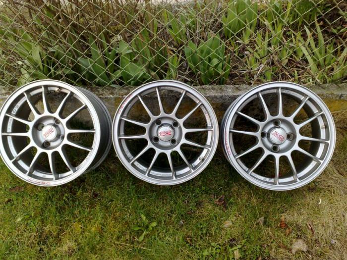

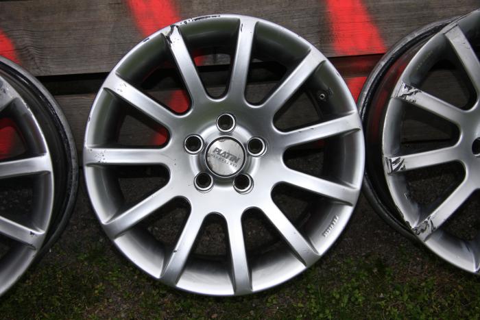

Mám několik dotazů a spojím to do jednoho téma. Koupil jsem si použitá kola na které obuju semislicky Toyo R888 a budou sloužit na blbnutí na slalomech a okruhu. Pro normální ježdění si nechávám svoje ATS DTC Superlight na které plánuju sériové gumy a chci takové co nejlépe sedí na suchém asfaltu. Z testů mám dva kandidáty a prosím o případný tip co zvolit pro sportovní jízdu?
1. Nokian H
2. Continental Sport Contact 2
3. jinou alternativu, uveďte prosím jakou co se dělá v rozměru 195/45 - 50 R15
Druhá otázka je na kola. Mají na pár místech už odfouklou barvu a tak je chci nechat opískovat a stříknu si je sám. Budou to kola na blbnutí, tak do toho nechci vrážet extra peníze, ale zas chci aby to vydrželo. Má někdo nějaký tip na barvu/tvrdidlo a postup při lakování? Odřeniny vykytovat na hový čistý hliník? Jakým tmelem? Je potřeba dávat nějakou základovku na lehké kovy?
Třetí otázka je jakou barvu zvolit. V tom už mám nějakou vizi, ale jen tak mě zajímá Váš názor. Předem díky za odpovědi na všechny tři otázky.

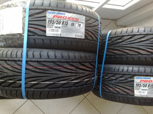

Pneu jezdim toyo proxes t1r a kola bych vrazil na tu cervenounkou :-) takze tak... jinak vaha gumy 8kg,mekci smes

Pokud renovace svépomocí a chceš, aby to vydrželo, udělal bych to z gruntu tj.: chemický odlak, kontrola házivosti + rozbroušení odřenin, práškový základ, vrchní mokrá barva. Tento postup se používá pro nové elektrony (bez kontroly házivosti a opravy odřenin) určené pro zimní provoz. Pokud zákazník nejde vyložené po ceně a rozpočet na renovaci to umožní, používám tento postup renovace u neleštěných kol.

cupra.165: Co jsem koukal na testy, tak ty Toyo nic extra, jsou to konstrukčně už starší gumy.

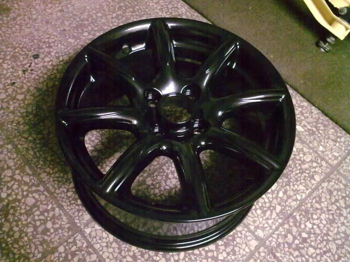

já bych dal černý nebo červený ;)

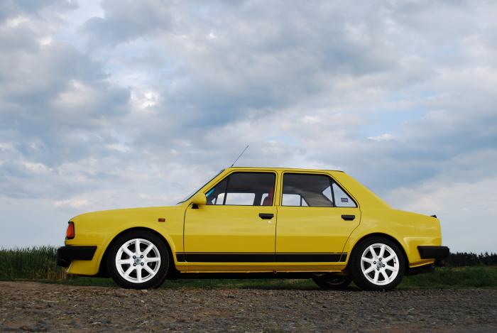

Mě osobně se nejvíc zamlouvá varianta černá se žlutým proužkem, ale jak píšeš, nelze

T2: pokod neni nikde barva vyloženě zvednutá oxidací, tak je písek nebo odlak opravdu zbytečnej. Taky to řeším lokální opravou a lakováním celý sady.
btw: polyuretan je na kola měkej. Možná na kšeft to někdo tím stříká protože PU je levnej a někteří zákazníci jsou jen a jen po ceně. Na svoje kola bych si to nedal.

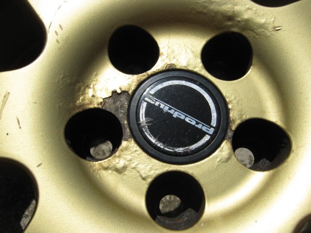

Dudu: Jen jedno kolo má na dvou místech už puchejřky, takže pod tím to bude narušený, tak to vybrousím, překytuju a půjde to do plniče a barvy.

T2: pokud je to otázka 1 kola, byly by to opravdu vyhozený peníze. Na místech, kde je lak už zvedlý, rozbrušuj hodně do široka. Hliník oxiduje pod lakem.
Můj typ: je to kolem ventilků, středových log nebo šroubů?

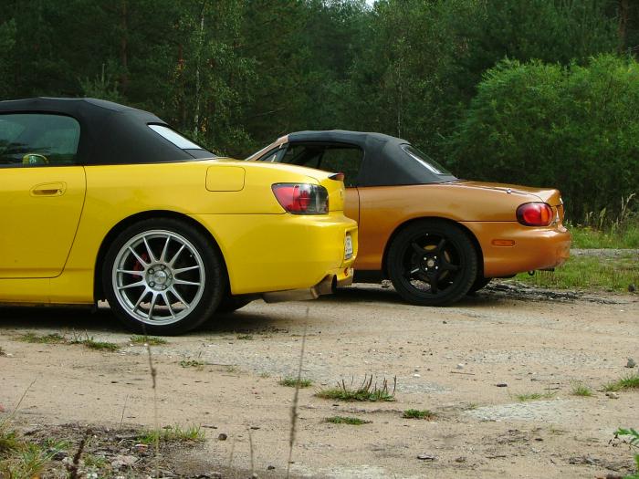

dedo tmavá šedá, ale tmavšia ako na to druhom obr., a pneu neviem, nemám skúsenosti

Dudu_481: Kupodivu u ventilků je to všude OK. Je to trochu u šroubů, tím jak to někdo oklepne při utahování a hlavně na kolech co byli v předu je to i na rohu paprsků - ta htrna v zadní části je dost ostrá a od té se to rozjede. Vybrousím to pořádně to je jasné, kola stejně jezdí z 99% v suchu, takže to nějaký čas musí vydržet. Co bys dal za barvu a lak Ty pokud až tak nejde o cenu?
treid, PlusOne : Díky za tip mrknu na ně.
T2: hrany jsou problém. Pokud je po vrtání děr na šrouby ostrá hrana, není poškození laku od utahování kol.
Použil bych klasickej akrylát. PU je dobrá barva, ale je měkčí tzn. budeš mít po několika umytí na laku viditelné hologramy. Je otázka jak moc to chceš řešit.

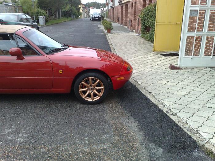

Pozdě není, stále váhám, dneska jsem se byl ptát a cena za písek + prášková barva 2.500,- pokud bude prášek jen základ jednou, tak 2.000,- obojí bez DPH neboli papíru :-/ Pěkně to šlo nahoru od posledně co jsem lakoval...
Jinak v merku je i bronz, taky to ke žluté jde dobře.
T2: toto je hodně zajímavá a neokoukaná kombinace. Mysím, že ta nejlepší - samozřejmě po leštěné variantě :-)
tak za mě teda ten bronz, vypadá to s tou žlutou fakt dobře :-)
za mě černá a žlutej proužek

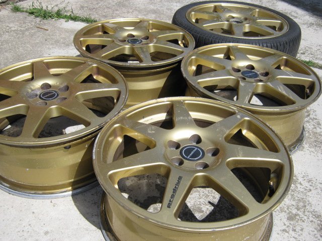

Tak nakonec písek 1.000,- a "komaxit" 800,- bez papírů... a jdeme zabrousit, jedny kola lehce vykitovat a hurá na mokrou barvu. Barev je nakoupeno víc, sám jsem zvědav na finále :-)

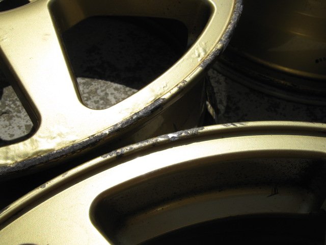

Ahoj,kde jsi prosimte to nechaval piskovat a komaxitovat? Chci se zeptat,kdyz mam kola odrena po krajich,to si jeste pred navstevou piskovani musim ja zabrousit,vid?
Koupil sem tato kola a potrebuju je dat dokupy,misto zlate bych nejradeji nejaky antracit,tmave sedou.
Ten komaxit cerny je takto leskly jako na fotce?
Umela by ta lakovna taky jinou barvu nez bila,cerna?
Koukal sem,takovou to renovaci nabizi i autolakovne Jech v Cernicich v Plzni,nemel by si na ne nejake reference od znamych? Moc dekuju za pomoc
12.05.2011, 15:35 |
MiniMike | Upraveno: 2011-05-12 15:36:25
cupra: Jech dela jak piskovani tak komax, kdyz tam dorazis, tak tam maj i vzornik a opravdu tam neni jen bila s cernou :-) se budes divit kolik je tam barev.
Nechaval jsem u nich par veci delat a spokojenost, prislo mi, ze si na tom nechavaji i zalezet ;-)
edit: a ty hrany by to chtelo minimalne zbrousit, bylo by to pod komaxem videt a ty puchejre by melo piskovani odstranit celkem s prehledem...

Tak nakonec sem skoncil v praskove lakovne ve Stenovickem Borku u firmy AISA.Jsou moc ochotni,nechavaji piskovat v Letkove. Jen pro plzenske,panem Alblem sem byl upozornen,ze u Jecha to vozi do Zdirce,kde obcas strci kola do pece a jsou schopni kolo propalit.Mne varoval,protoze mam slitinu s kremikem,ze by mohla zmenit tvrdost a krehkost. V Borku maji i chemicke odlakovani,tak kdo chce setrne ze svych kol dostat lak dolu,tak tam. Dnes sem je tam odvezl,pristi tyden v pondeli bych si mel pro ne jet,kdy uz budou i po laku. Zatim tolik z mych zkusenosti :-) Pak podam foto a celkove hodnoceni :-)

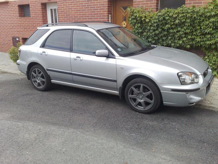

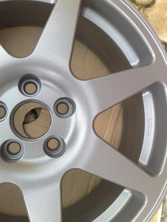

Kuci, tak to predpokladate spatne :-) cupru uz nema, ja si myslim, ze to prijde na Imprezu :-)
Je to na imprezu a barva je zhruba o dva odstiny svetlejsi antracit metaliza. Chtel sem primo antracit,ale ten byl pry jako interierovy,tak sem zvolil jinou moznost. Blbe se ta barva ukazuje,zalezi v jakem svetle jsou focena...zhruba takto by to melo vypadat
jen pro ukazku,ty sama kola focena trosku pod soumrakem,coz odpovida i vzorniku,jak sem si to puvodne pral.
a predbezna cena..puvodne mluvil dle ruznych barev..pokud bude jeden nastrik,tak 180.- za kolo,pokud dva,tak 340.- ,tyhle ceny mi rikal pri matne sedo cerne,tak nevim jak to vubec dopadne. Jen rikal pri stribrne metalize,ze tato je o dost drazsi,tak si myslim ze tam moje bude nekde uprostred.Takze v dusledku cenu vubec nevim :-) Ale sem smiren ze za 5ks 17 alu se vejdu do 3000.- doufam :-)

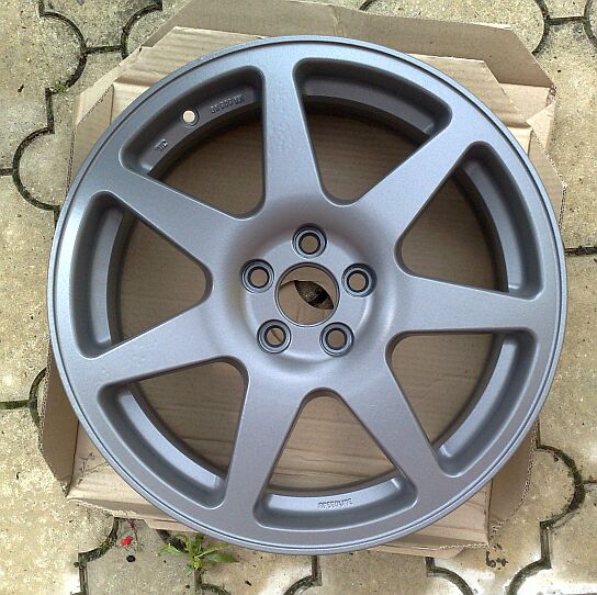

Tak uz je mam doma fesaky. 5ks kol u Albla za 1200.- + lakovna piskovani,nastrik 3950.- Mam z nich docela radost,v pondeli uz je cpu na auta. Jinak pneu googyear eagle f1 DS3 215/45/17 na rafku 7x17.
...skutecnost je o dost lepsi jak ty fotky
No je to docela dost, ale vypadá to dobře a hlavní, že z toho máš radost. Budou zpět i nápisy na paprskách?
nee,nebudu tam davat nic..jen na stredech budou nove prodrive samolepky v barve kola,cerne pismo a modry prouzek
Dnes nazuto...nevim cim to,ale prijde mi to komfortnejsi nez na 15 s gumou 195/60/15 7 let starou..ted mam 215/45/17 s DOT 2010 a prijde mi to pohodlnejsi
tralala..kola vypadaji ve skutecnosti lepe jak na fotce :-)
Vypadá to dobře i na fotkách jen bych špekuloval nad tím nápisem na paprsek třeba z řezané samolepky ;-)
