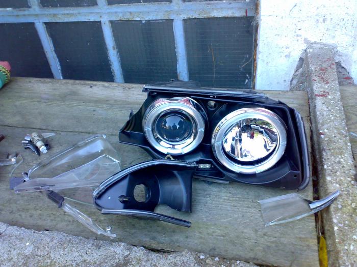

jelikož po mě menší nehodě před zazimováním cabria jsem přišel o angel eyes co jsem měl na astře. Napadl mě ted přez zimu menší experiment. Koupit origo světla, vnitřek paraboly striknout do černa + natransplantovat čočky z angel světel které jsou plně ok. Jenže otázka je že origo světla jsou mam takove tuseni jedno parabolove. Takže kam s dálkou. Bud prostě nebude :))) auto bude stejně jezdit jen když bude hezky, nebo jestli by se dala k tomu ještě někam přicpat dálka. No prostě nějaký názory,nápady atd.
foto k příspěvku  od P3RF3KT
o 27.12.2010, 19:01 | P3RF3KT
premejslim nad tim z duvodu ze bych chtel zas neco originalniho a ne zase obycejne čire svetla co uz ma dneska kazdej druhej a hlavne se mi za ne 4tis. zas moc davat nechce..

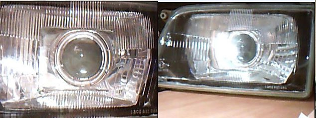

to udělej jako já, střed před čočkou sem nechal vybrousit, koupil H4 bixenon sadu a hotové. Vyšlo mě to na cca 3500,- komplet
dá se sehnat i Bi-čočka z fabie, pokud nechceš vyloženě xenony
